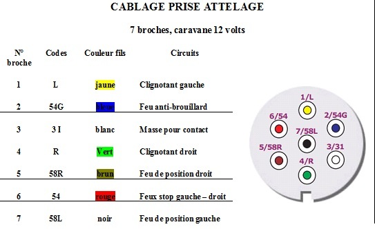

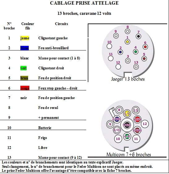

Tu changes la prise broche pour broche,pas compliqué et tu pontes les 2 masses sur la 13b ainsi que les 2 +12v.
Tu es loin ,sinon je t'aurais fait cela en 30mn....C'est simple

Ben oui c'est simple et il faut savoir que les attelages montés par les constructeurs ne sont pas de leur construction
En plus ceux que tu as contacté te disent des bétises. Les branchements sont déjà fait. La voiture ne saura meme pas que tu as changé de socle ...
Juste un point à voir. Tu as des radars de recul et/ou une caméra ? Dans ce cas parfois le socle a un petit bouton poussoir qui permet de dire à la voiture quand on branche la fiche et du coup désactiver les radars centraux ou la caméra.
Bref je me répète, tu as déjà le 12v permanent (précise leur ça lors de tes demandes car ils ont souvent peur du boulot pour ramener le 12v) donc aucune modification à faire sur le véhicule, ce sont des bétises les histoires que la voiture pourrait ne pas démarrer ...

Bonjour !vincecoco a écrit :Hello,
J'aimerais bien passer en 13 broches, c'est ce que je voulais faire au départ, mais aucun garage/concession Renault veut me le faire.... J'en ai bien contacté une dizaine autour de chez moi et de mon lieu de travail.....
L'alimentation 12V sur le plot 2, a été monté comme ça quand j'ai acheté mon Grand Scénic 3 chez Renault.
Mais je suis effaré de lire un pareil tas de conneries au sujet des réponses que l'on t'a donné !
1 / aucun passage a la valise pour le Scénic et Grand Scénic III ,
lorsque Renault m'a posé mon attelage et branché le faisceau Renault sur le mien
ni d'ailleurs sur les précédents (j'ai eu 6 Scénic et un Grand Scénic
2/ C'est pas plus compliqué de brancher un 13 B qu'un 7 B avec le faisceau constructeur Renault sur un Scénic
vu que les connections sont juste a encliqueter aux endroits prévus pour ça ,
(((si il n'y avait pas les garnitures a retirer et la fragilité des clips c'est un jeu d'enfants il n'y a même pas besoin d'outils
a part un clé plate de 8 et un tournevis pour le socle de la prise !
3/ Quand au branchement du + 12 V sur le N° 2 la aussi il faut le faire
vu que Renault est sensé savoir que les caravanes sont équipées d'un feu anti-brouillard arriére
qui doit être en état de fonctionner vis a vis du code de la route
si en fonction de sa date de fabrication ,la caravane est équipé du dit anti-brouillard
et que même en 7 B c'est écrit en toutes lettres sur le shéma de branchement (plot N° 2 = anti-brouillard AR )

comme les autres, tu débranche ta prise 7B et tu rebranche tu 13B a la place, tu remet les fils a leur place.
rien de sorcier.

Pour l'après contact, tout dépend si il met le frigo en 12 volts lorsqu'il roule.
Il ne faut pas oublier le câblage de l'antibrouillard, si il veut rester dans la loi.

Personnellement les deux plots 9 et 10 sont en APC pour éviter tout oubli, mais c'est tellement agréable de pouvoir compter sur un frigo bien froid en arrivant (il me fait même de la glace !) et sur une batterie bien chargée. Plus de soucis de penser à toujours surveiller ses batteries et ne pas se faire de mourrons pour la nourriture.
D'autre part, un feux de recul est non seulement utile (signaler que l'on recule) mais aussi agréable (voir où l'on va) !
