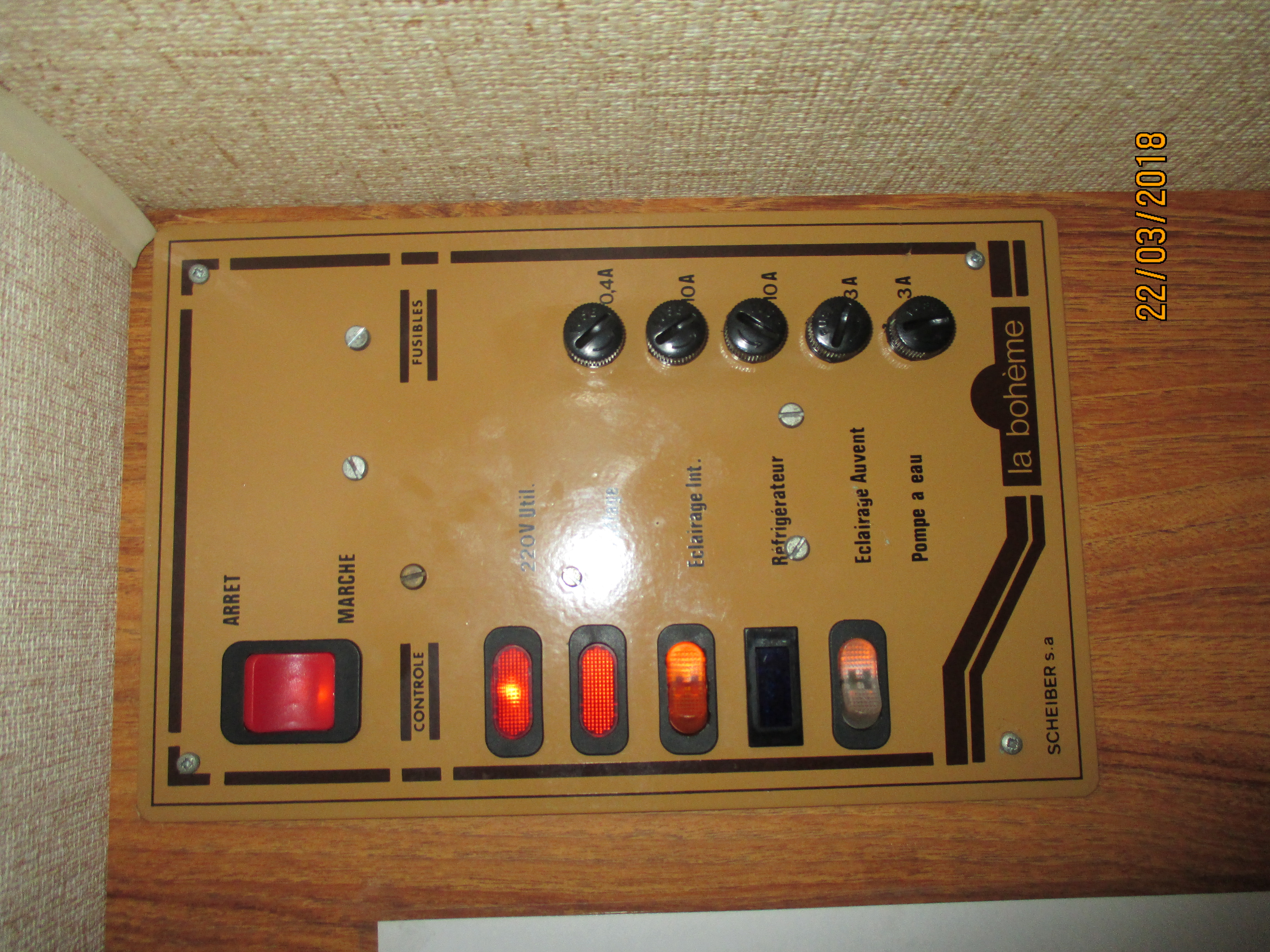

j'ai un tableau de commande et de fusibles, pouvez vous me dire a quoi sert le fusible de 0.4 ampères pour le chauffage, j'ai un chauffage a gaz qui s'allume avec les piles

Message par nadliosauveur » 22 mars 2018 14:33
la bohéme , je vais prendre une photos

Message par Pascal » 22 mars 2018 15:07
Bizarre, 0.4 A, c'est vraiment peu pour un fusible...
faut voire qui ne marche pas quand on l'enlève...
Ou suivre les fils....

Message par nadliosauveur » 22 mars 2018 15:30
je ne vais pas défaire tous les caches des fils pour voir ou ça va, c'est comme bizarre pour un chauffage alors qu'il n'y a pas de fils a aller au chauffage gaz car il fonctionne a pile
le voyant chauffage qui se trouve juste a côté du fusible n'est ^pas allumé

Message par Pascal » 22 mars 2018 15:41
Il est fort possible que rien ne soit branché sur ce fusible. :arrow:
En tout cas, le tableau tient par 4 vis donc facile à sortir et à analyser.

Message par Cousin hub » 22 mars 2018 18:00
Coucou
3ou4 w un ventilo sur le chauffage ?
Le chauffage est-il d origine ? Si non le précédent ne fonctionnait peu être pas sur piles.

Je suis d'accord l opération à cœur ouvert donnera déjà un élément de réponse

la ventil,
c' est déjà 1 Amp à plein régime donc 12 W
0.4 Amp jamais vu

Message par aurelien71 » 22 mars 2018 19:05
idem
commence par dévisser le tableau pour voir si c'est branché.
mais c'est sur que 5W c'est pas énorme :?

Message par nadliosauveur » 22 mars 2018 20:16
ok je regarde demain et j'en dit plus
je pense que le chauffage et d'origine , il n'ya pas eu de modif sur l'ensemble de la caravane
