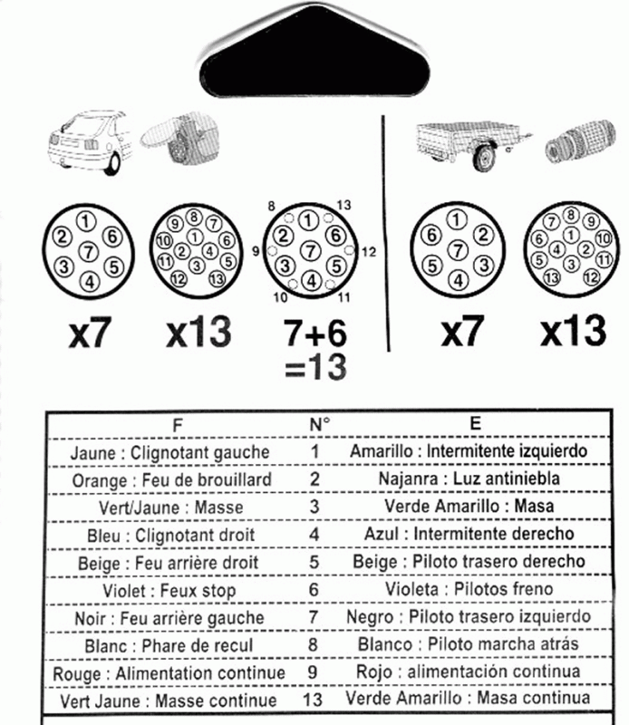

Bonjour, je dois mettre un attelage sur ma nouvelle voiture pour tracter ma caravane. Le concessionnaire va me monter un faisceau avec un socle 13 broches iso 11446. Ma caravane est équipée d une prise mâle 13 broches Multicon (6+7). Pouvez vous me dire si ma prise est compatible avec ce socle? Ou vais je être obligé de changer ma prise mâle ? Merci

désolé, mais les 2 ne sont pas compatibles :oops:

Il existe un adaptateur.
Messages : 7003
Re: Socle 13 broches et prise mâle Multicon
Message par raymondh » 19 févr. 2019 18:45
effectivement, il existe un adaptateur mais cher :oops:
https://www.equipement-remorque.com/art ... CAQAvD_BwE
personnellement, je remplacerai la fiche caravane 8)

Ok, dommage pour moi... merci beaucoup du lien pour l adaptateur, c est exactement ce qu il me faudra, car j ai pas envie de changer de prise caravane d autant que j ai installé un socle 6+7 sur le timon pour alimenter ma cara à partir d une batterie interne. Pas le courage de refaire le cablage ... et puis comme ça, le jour où je changerai de cara je serai en 13 broches iso 11446.

:oops: Bin ça coule de source qu'il doit te poser un socle Feder/Multicon c'est pas plus cher
et ça ne change rien aux connections des véhicules
en plus ça evite l'adaptateur en cas de traction de remorque en 7 Broches
Avec un Socle a aiguilles Jeager tu vas mettre un adaptateur
et c'est pas sur que tu auras le 12 V dans la caravane
les adaptateurs monobloc n'ont pas tous le + permanent et l'APC ! :roll:

Ou comme je l'ai deja dit tu fais comme moi, j'ai deux prises sur mon attelage, une classique 7 broches pour les remorques et une autre 13 broches pour la caravane, et en avant la musique... ===3

C'est un adaptateur 13 boches vers 6+7 Multicon, donc il y a forcément le 12 volts permanent ou APC, non ?

effectivement ça me semble logique d'avoir le 12v pour l'éclairage :lol:
par contre, je reste persuadé que tu peux demander à ton garagiste de te monter un autre socle sans aucun soucis de garantie 8)
à toi de voir 8)

===9 ça c'est complétement faux :oops:
il n'y a pas de différence de connection sur le faisceau 13 Broches entre une Feder/Multicon 6+7 et une Jeager a aiguilles !
et pas d'histoire de garantie surtout pour un socle 13 B :mrgreen:
