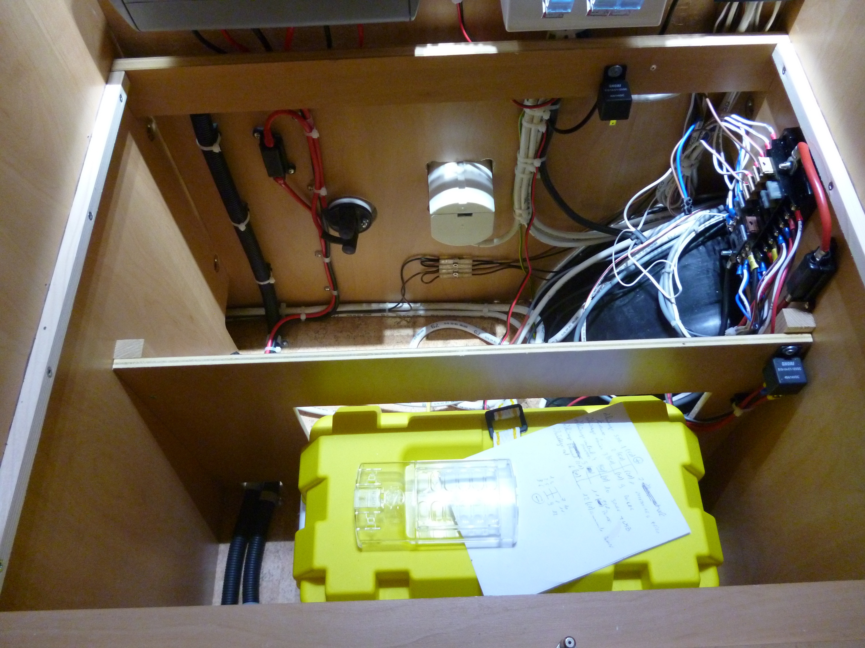

tout à fait d'accord avec Landozoor, j'ai tout viré et refait sans ces trucs douteux ! la batterie 100 Ah du mover alimente toute la caravane, j'ai gardé des prises 230 V au cas où mais aussi parce que j'ai le chargeur de la batterie à demeure, le boiler mixte gaz/elect et frigo :wink:
pour vous, je viens de faire des photos de mon installe :
burny a écrit :
29 mars 2019 15:42
je précise aussi que j'ai fait le choix de ne pas recharger la batterie caravane avec le véhicule tracteur, je vais installer un panneau solaire par contre :wink:
Par contre, j'ai gardé le 12V APC pour le frigo, pour la route :mrgreen:
Merci pour ces photos.
Et merci pour le soutient. Je me sent parfois seul.
Question :
Qu'est-donc ce boîtier gris "YPERCAMP prestige II" ?

c'est la centrale radio du mover
oui en effet, et bientôt il y aura le boitier du panneau solaire :wink:
Et ce boîtier, tu va le mettre au même endroit ?
Apparemment, c'est dans un placard tout ce fourbis la.

Oui, cela fait des fils. Mais j'ai mal vu ou il y a un sacré nombre de relais ?

il n'y a qu'un relais, c'est pour la pompe car l'inter n'est pas donné pour supporter les 7,5 A de la pompe. Le deuxième relais est juste là pour remplacement de l'autre si HS lors de déplacement (comme les fusibles, j'ai tout en secours !) :mrgreen:
Le régulateur du panneau il faut qu'il soit visible et accessible puisque tu as des indications de charge, vu les prix Dew panneaux solaire c'est vraiment très intéressant et utile..

c'est dans la penderie :wink:
