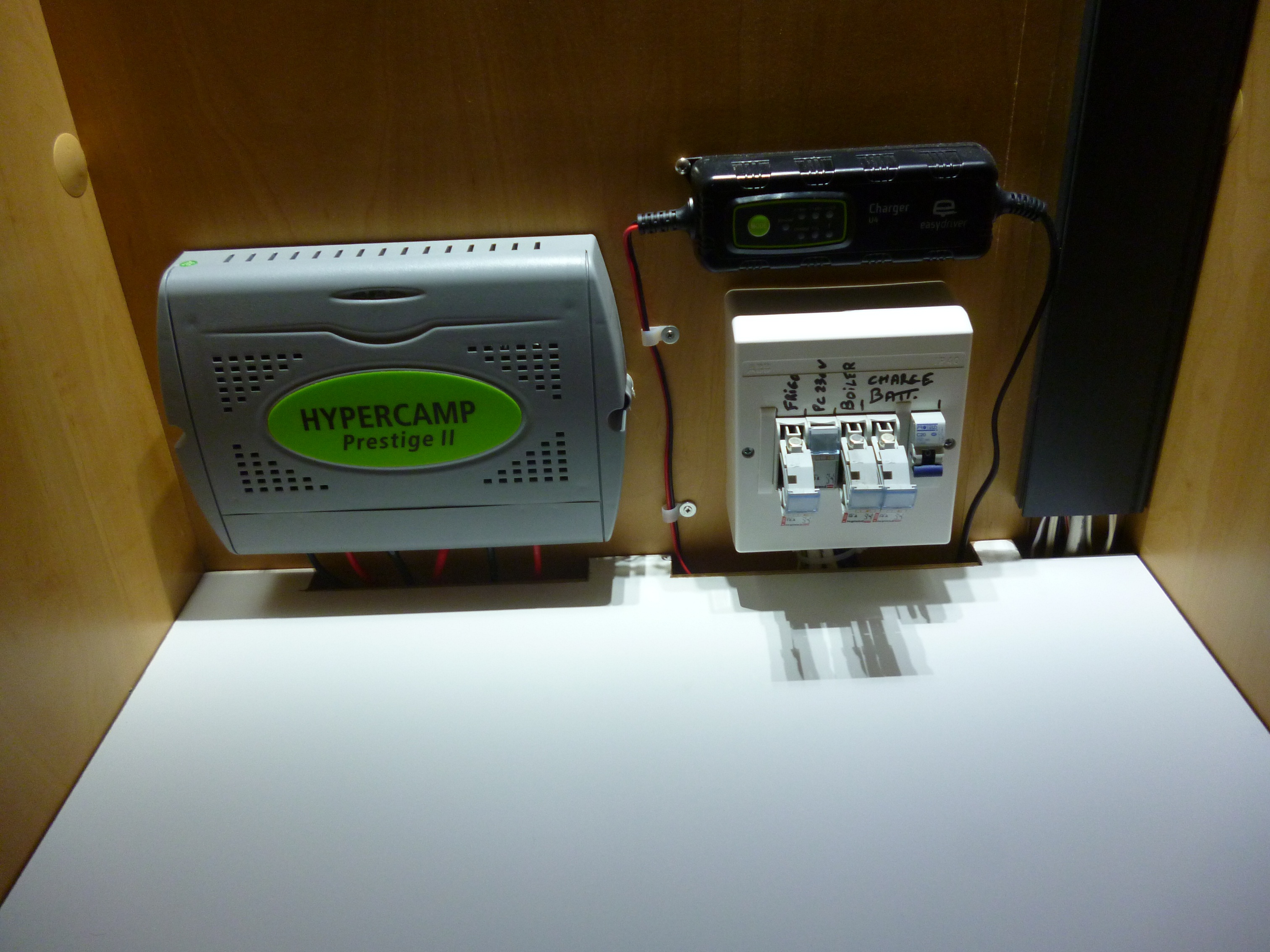

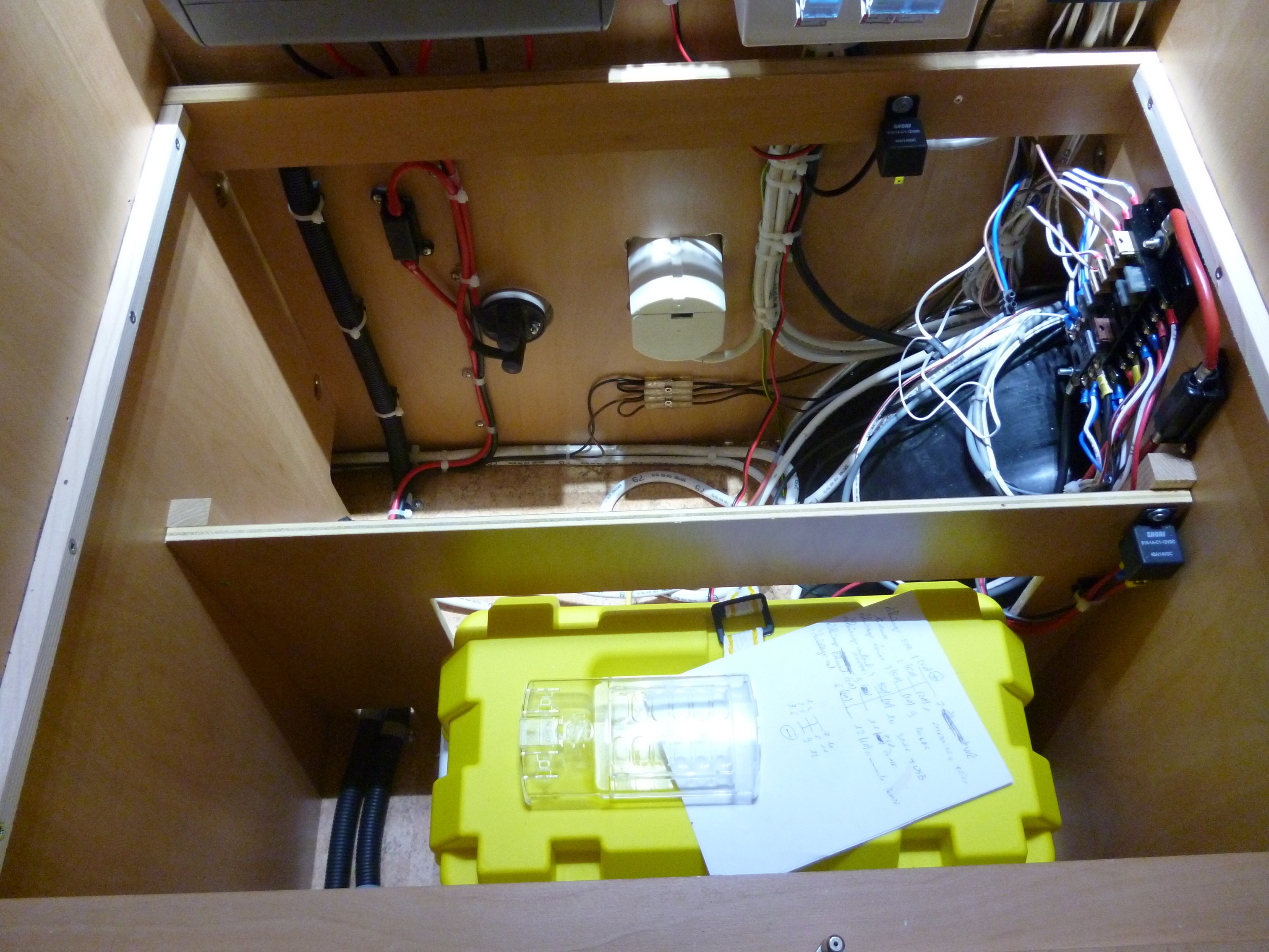

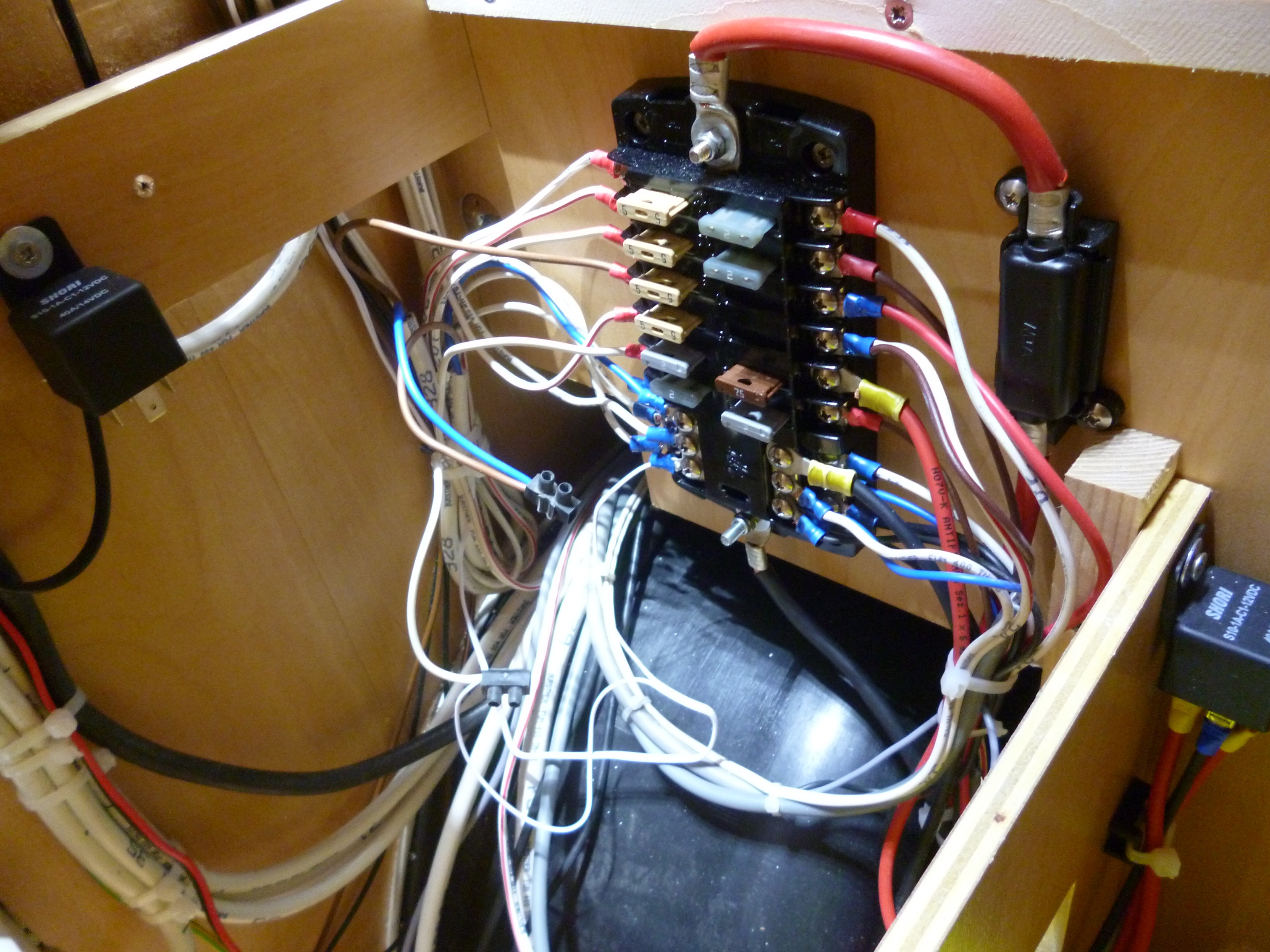

Message par burny » 29 mars 2019 15:34
tout à fait d'accord avec Landozoor, j'ai tout viré et refait sans ces trucs douteux ! la batterie 100 Ah du mover alimente toute la caravane, j'ai gardé des prises 230 V au cas où mais aussi parce que j'ai le chargeur de la batterie à demeure, le boiler mixte gaz/elect et frigo :wink:
pour vous, je viens de faire des photos de mon installe :
