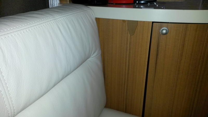

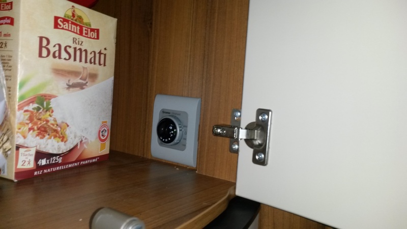

Autre cause possible:
si l'ultra heat a été posé chez un concessionnaire du Grand Est avec le bouton sonde dans un placard et la sonde déportée derrière un coussin
ca mache beaucoup moins bien ......

Le mien pas en usine, en concession
Coucou vous ne le voyez pas ? c'est normal ouvrez la porte vous ne la voyez toujours pas ? c'est normal, enlevez le coussin Merci le concessionnaire
