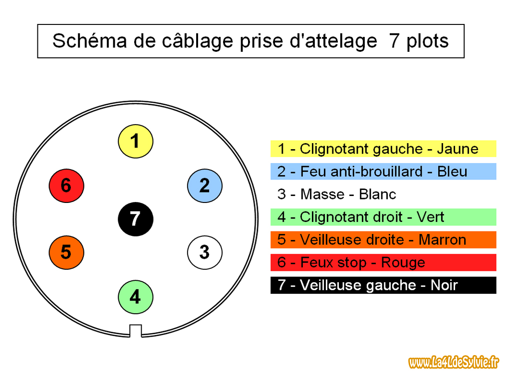

donc le garagiste (qui t'a fait l'installation ?) a testé ta prise avec une plaque amovible (style pour porte velos ?)
ces plaques ont une prise 7 broches, puisque ta prise est 13 broches, il a dû utiliser un adaptateur ?
sur un prise 13 broches il y a 3 masses, pour cet adaptateur une seule masse (3) est utilisée, celle pour la signalisation
les 2 autres masses sont :
celle pour le 12V franc (13) qui sert à l'éclairage caravane
celle pour le 12V puissance (11) pour le circuit de puissance du frigo
un schema clair
https://www.patrick-remorques.fr/plan-b ... 1_639.html
tu me dis que la caravane a une prise 13 broches, OK 2013, c'etait bien fait
donc :
- je demanderais au garagiste qui t'a fait l'installation, si il a bien "tout" cablé (les 3 masses, les 2 12V)
- je verifierai cela sur la prise de la caravane
car il se peut que les 3 masses se retrouvent sur le châssis et que donc cela marchait avec l'ancien proprio et que sur ta voiture, si le garagiste n'a pas relié toutes les masses au châssis cela ne fonctionne pas
.... peut etre que sur la prise caravane, la masse (3) est deffectueuse...

Je reviens du garagiste, il me dit qu'en effet il y a 3 masses et qu'une des masse n'était pas branché.
Visiblement cela fonctionne maintenant du moins avec un porte vélo que le garagiste à réussi a faire fonctionner alors qu'il ne fonctionnait pas quand on est arriver cet après midi.
J'irai tester sur la caravane dès que j'en aurai le temps .
merci beaucoup pour ton aide ===2 j'étais un peu désespéré :mrgreen:
