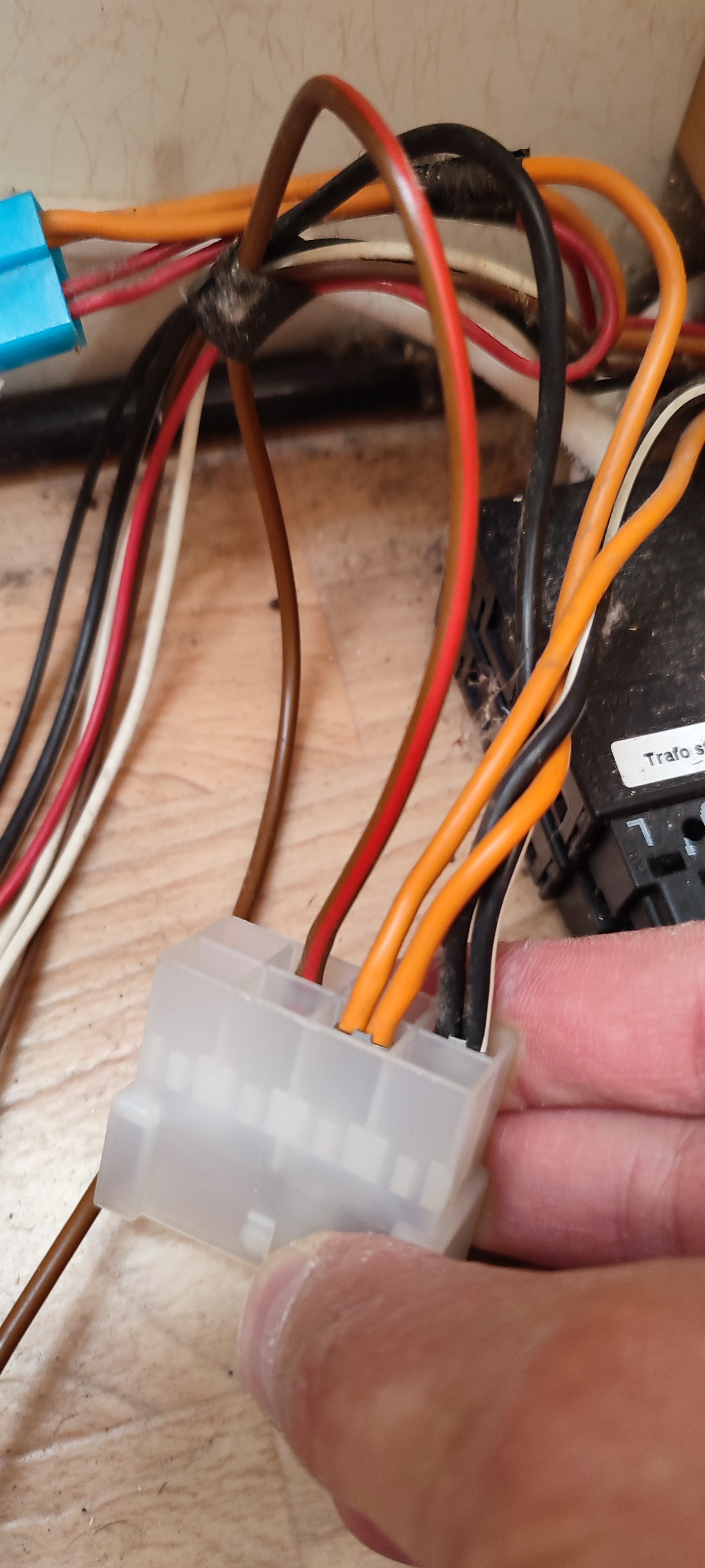

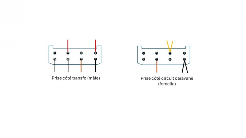

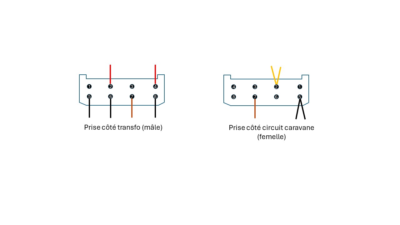

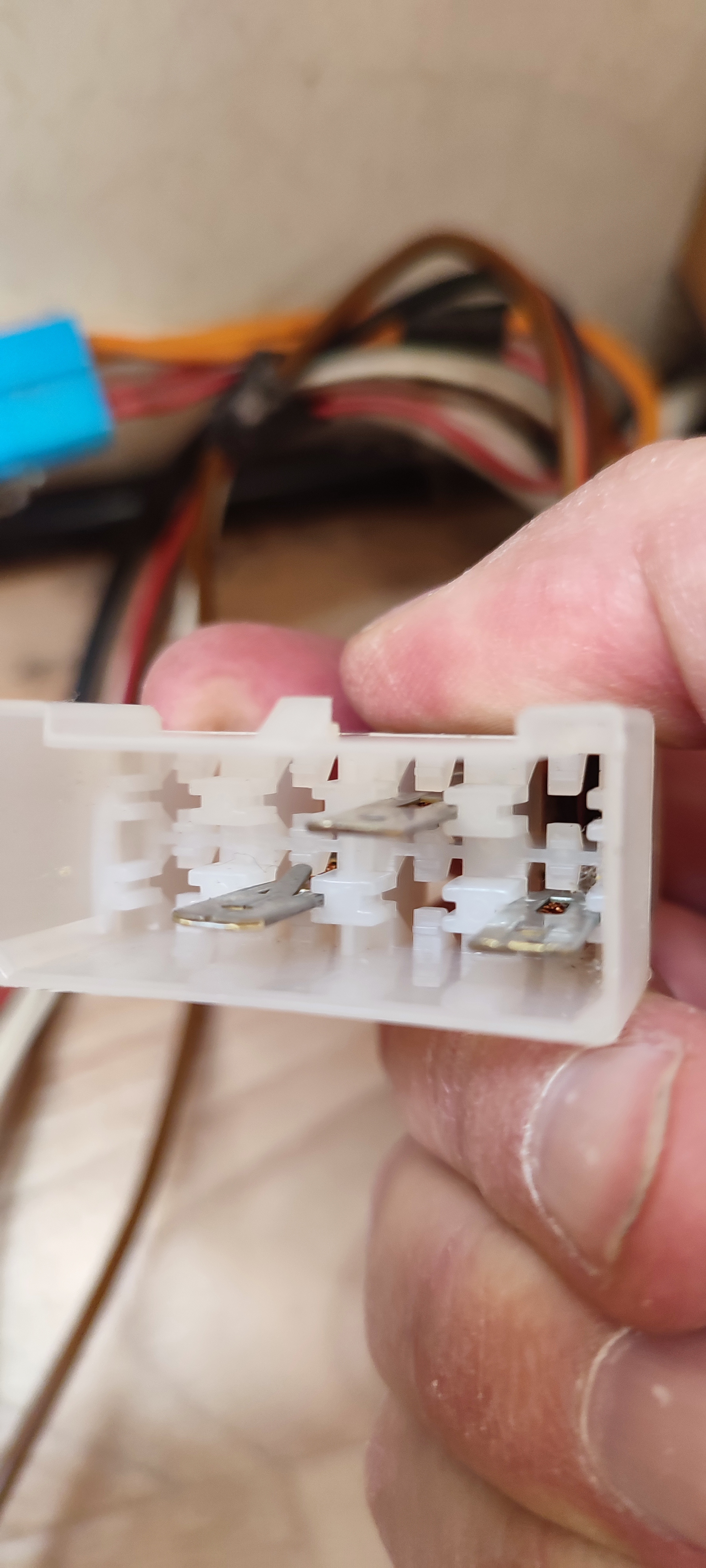

Alors je continue mes travaux et je m'attaque à la suppression de mon transfo 230 V -> 12 V pour le remplacer par une alimentation directe à partir de la batterie. J'ai donc commencé par démonter le transfo et je m'interroge sur la manière dont tout ça est câblé, alors je fais appel à vous :wink:
Le câblage est relativement simple : il y a une grosse prise avec 8 connecteurs qui vient du transfo et qui se branche sur la partie femelle d'une prise identique pour alimenter le circuit de la caravane. Je vous joins le dessin des connexions des 2 côtés.
1ère surprise : du côté caravane, sur 8 bornes, il n'y en a que 3 qui sont câblées : les bornes 2 (2 fils oranges), 5 (2 fils noirs et blancs) et 7 (1 fil marron/rouge) selon la numérotation de mon schéma.
Du coup, j'ai cherché à comprendre comment sont alimentées les bornes 2, 5 et 7 du côté du transfo et voici ce que je trouve :
- entre la 5 et la 2 : j'ai bien 12.5 V
- entre la 5 et la 7 :j'ai 0.3 V
- entre la 7 et la 2 : j'ai 12.2 V
J'imagine donc que seules les bornes 2 et 5 servent à alimenter les différents composants de la caravane mais je ne comprends pas à quoi sert la borne 7 (rouge/marron) qui semble ne rien alimenter.
Avez-vous des idées ?
Merci :wink:
