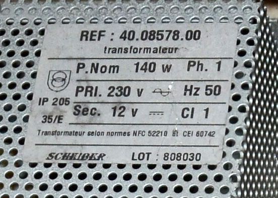

Oui, sans doute que la batterie est la meilleure solution. Mais je n'en ai pas dans la caravane.Decarpentrie Bernard a écrit : ... J'ai branché l'autoradio sur la batterie du mover ... Bernard
La semaine prochaine je vais faire quelques bricoles (hivernage) et je ferai un essai de l'autoradio sur le transfo. Comment vérifier la présence du "pont de 4 diodes" ?christ31530 a écrit :... sans vouloir etre "l'oiseau de mauvaise augure" un autoradio est prevu pour fonctionner dans une voiture avec une batterie qui delivre un courant certe "continu" mais régulé et même antiparasité ... une tension 12V peut etre dite continue si elle est redressée ... donc il faut verifier si en sortie du transfo il y a un pont de 4 diodes ... le risque etant qu'un ronronnement 50htz reste dans les HP. moi je ferai un test "en volant"
Et ma question précedente: Charger une batterie de téléphone, appareil photo, ou similaire, à partir du transfo ... C'est possible?prat a écrit :... - Dans ce cas. Charger une batterie de téléphone, appareil photo, ou similaire, c'est possible? Par exemple avec un adaptateur prise allume-cigare / USB, comme dans une voiture (Je sais, ces chargeurs c'est 5V) ...

un fois sur ma 1ere caravane, le pont de diode avait "flambé", et je l'avais trouvé sur le cote du transfo sous un capot "démontable" coté secondaire 12V
pour la batterie, juste sur le circuit de la radio, c'est jouable mais je pense qu'un autoradio qui fait 2x15w va faire "fuir" la batterie de smartphone

Sur une alimentation simplement redressée, on pourra brancher les pompes par ex certains led, mais certainement pas une radio.
Il faut un redresseur filtré stabilisé ce que fait très bien une batterie ou un petit module alim 12v a découpage très léger et bon marché, tranquille, on ne tripote rien à l'alim de la caravane.

Aïe...
D'après l'étiquette c'est du continu.
Il n'y a pas moyen de savoir exactement si l'alimentation est, en plus, stabilisée ou pas? Un voltmètre peut-être... Non?
Les éclairages de la caravane sont des Leds, trois types différents. Il y en a une qui demande 12V DC (continu donc), l'autre 12V AC/DC, la troisième je n'ai pas les références sous la main. Toutes fonctionnent sans problèmes.
Comme je vous le disais, la semaine prochaine je vais faire un essai de l'autoradio sur le transfo... Si je comprends bien le seul risque est une mauvaise qualité d'écoute.
