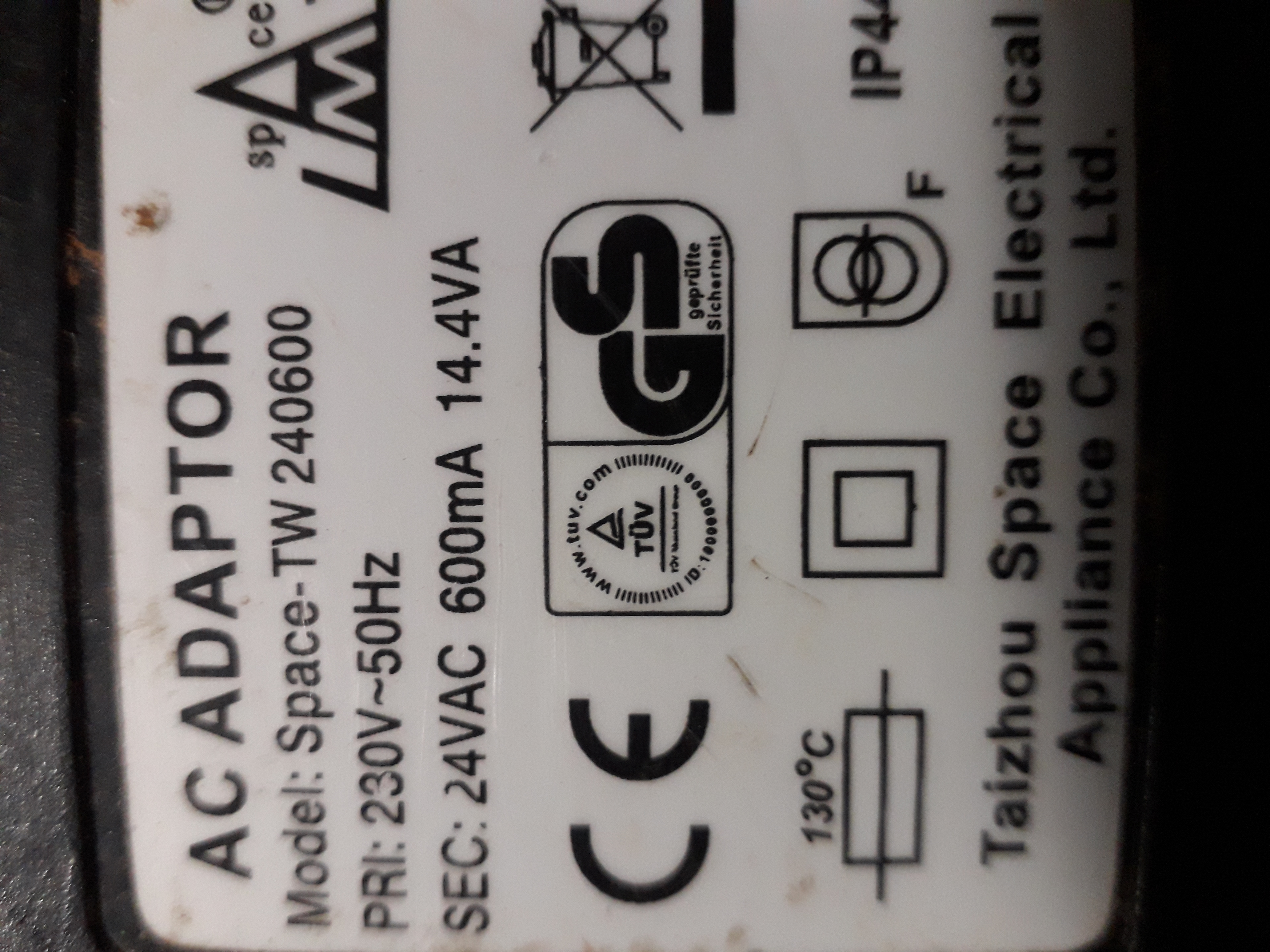

jean-charles
- Messages : 88
- Inscription : 12 mars 2021 17:55
Re: éclairage du plafonnier 12 volts
Pour infos (ne pas utiliser pour charger ou alors mettre un pont redresseur facilement réalisable soit même).je pense que ça doit aussi exister sur beaucoup de tensions.
- yoluc
- Messages : 1880
Tout est exact ! et tes photos en sont un exemple.( Heureusement qu'il existe des transfos à la sortie des centrales électriques THT sinon c'est du 380 KV qui rentrerait chez toi
Mais un pont redresseur ne suffit pas pour alimenter un poste de radio il faut qu'il soit régulé (on parle aussi de lissé) et filtré, d' ou l'utilisation minimum de selfs et de condensateurs. Mais cela reste facile à réaliser et peu coûteux.
