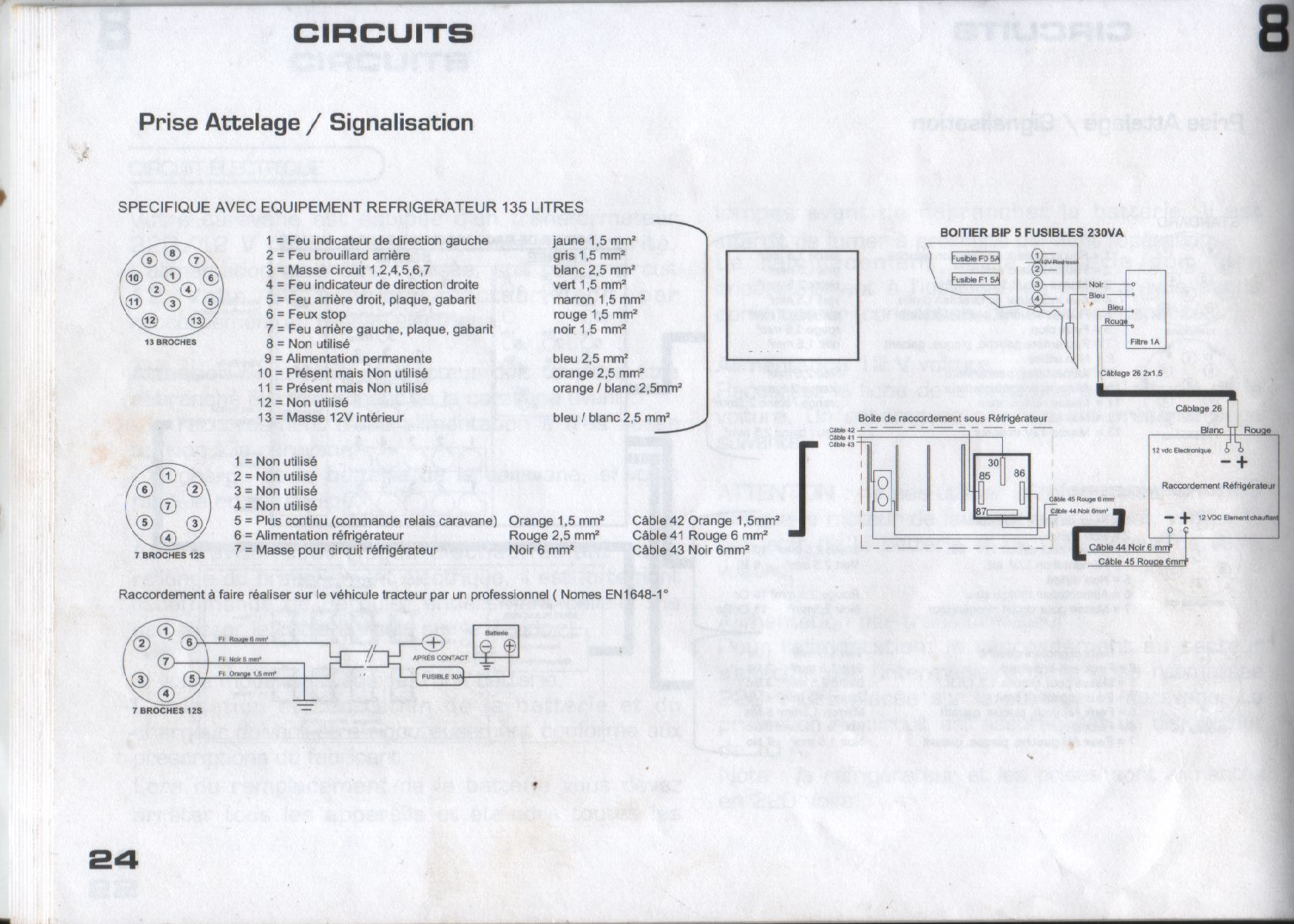

Réponse ce matin de Schreiber et de Trigano pour Caravelair, j'ai donc les docs du boitier BIP et du régulateur, j'ai aussi le schéma électrique intégral de ma caravane.
Je n'hésiterais pas à partager tout cela.
J'ai déposé le boitier Bip et le régulateur pour le tester avec mon gendre calé en électronique, j'ai relevé au passage que les composants du Boitier BIP, Ponte redresseur et relais de puissance se trouvent facilement sur internet pour un prix très modique, donc ces cartes sont facilement réparables en cas d'avarie.Par contre si c'est le transfo je ne sais pas où aller le pêcher.

Pour ce qui est d'un relais à l'origine de la surchauffe du transfo, j'en ai identifié 2, un sur la carte fusibles
Relais de puissance, plus de 2 A T9AS5D12-12
Un que l'on voit sur le schéma du carnet de la caravane situé dans le petit compartiment sous le frigo.
D'après ce que je comprend le régulateur ne dessert que le frigo.
16-698130.dwg - 16-698130.pdf- schéma Trigano VDL

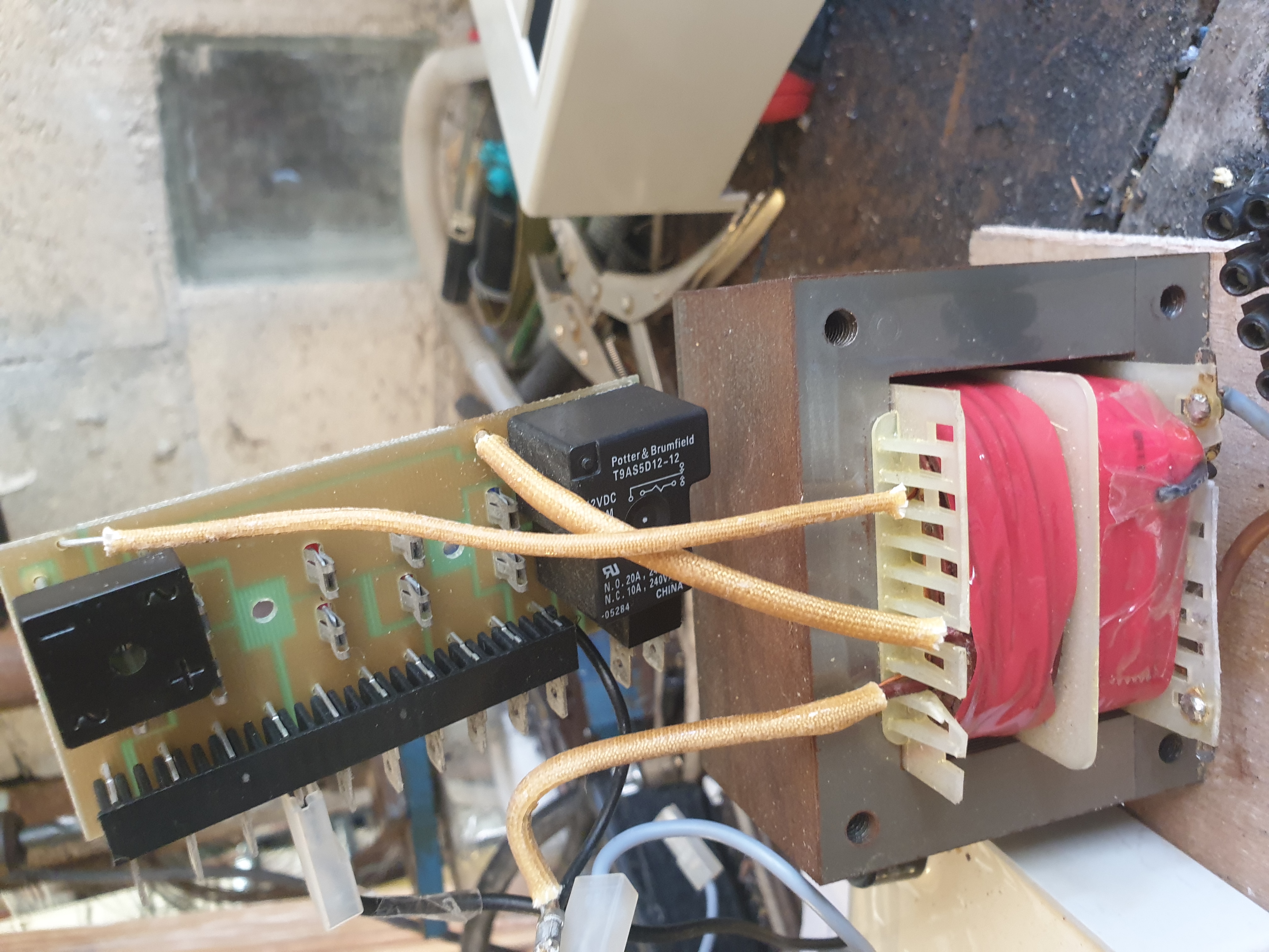

Je me prépare à l'éventualité de changer des composants défaillants, pour le relais et le pont redresseur de la platine, je les ai trouvé sur internet à pas très cher, par contre ce type de transfo 220v/12v alternatif 170 w à intégrer sur châssis, tableau etc....j'en vois pas
La seule référence sur le transfo
OL.SED520
KFC046
05/45
ne correspond à rien de connu.

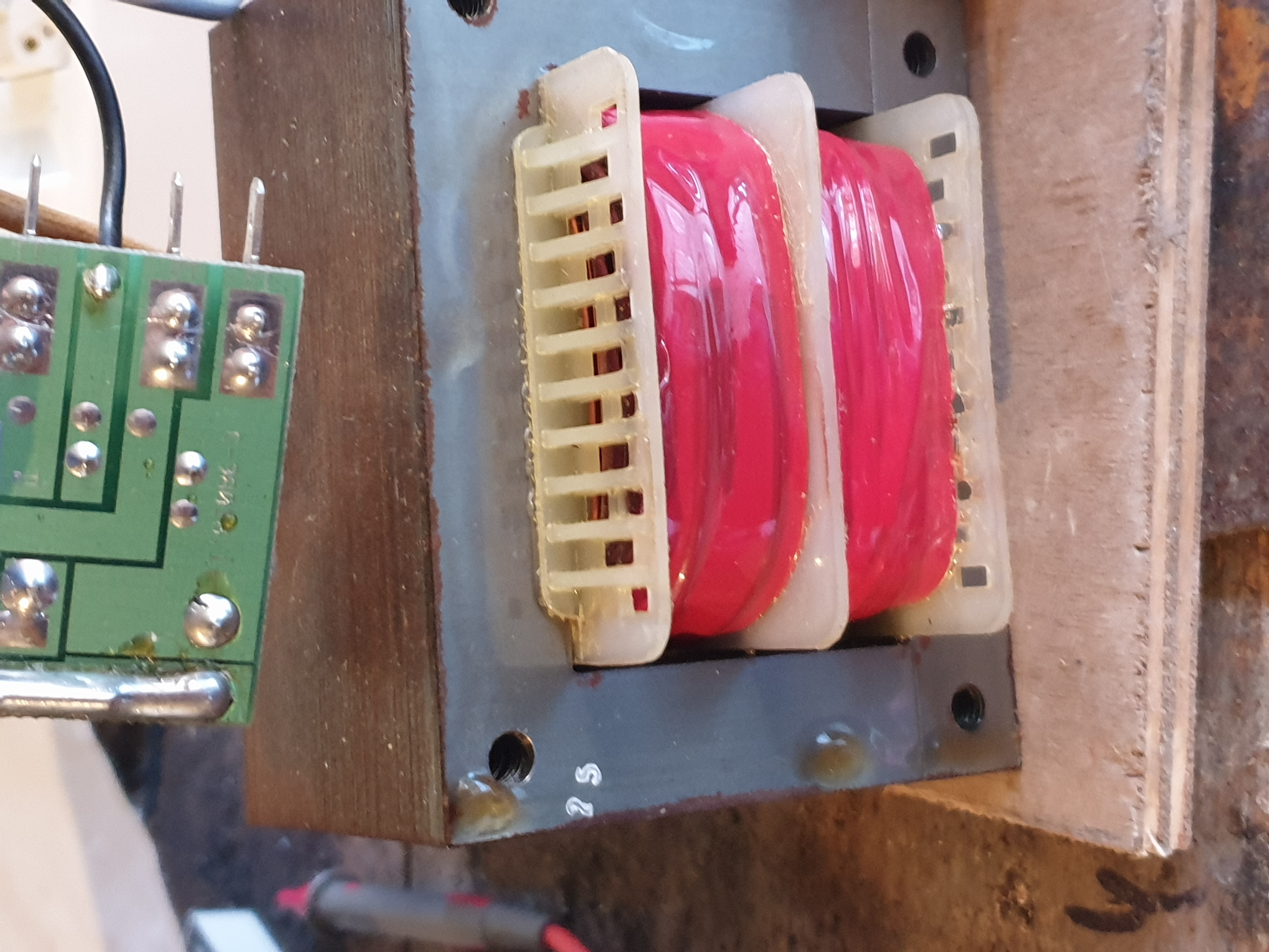

Voici les photos du cache boitier BIP et du transfo que j'ai déposé en attendant mon spécialiste en électricité. Sous tension depuis 24 h et aucun consommateur le corps du transfo est à 55°C sur l'établi ?

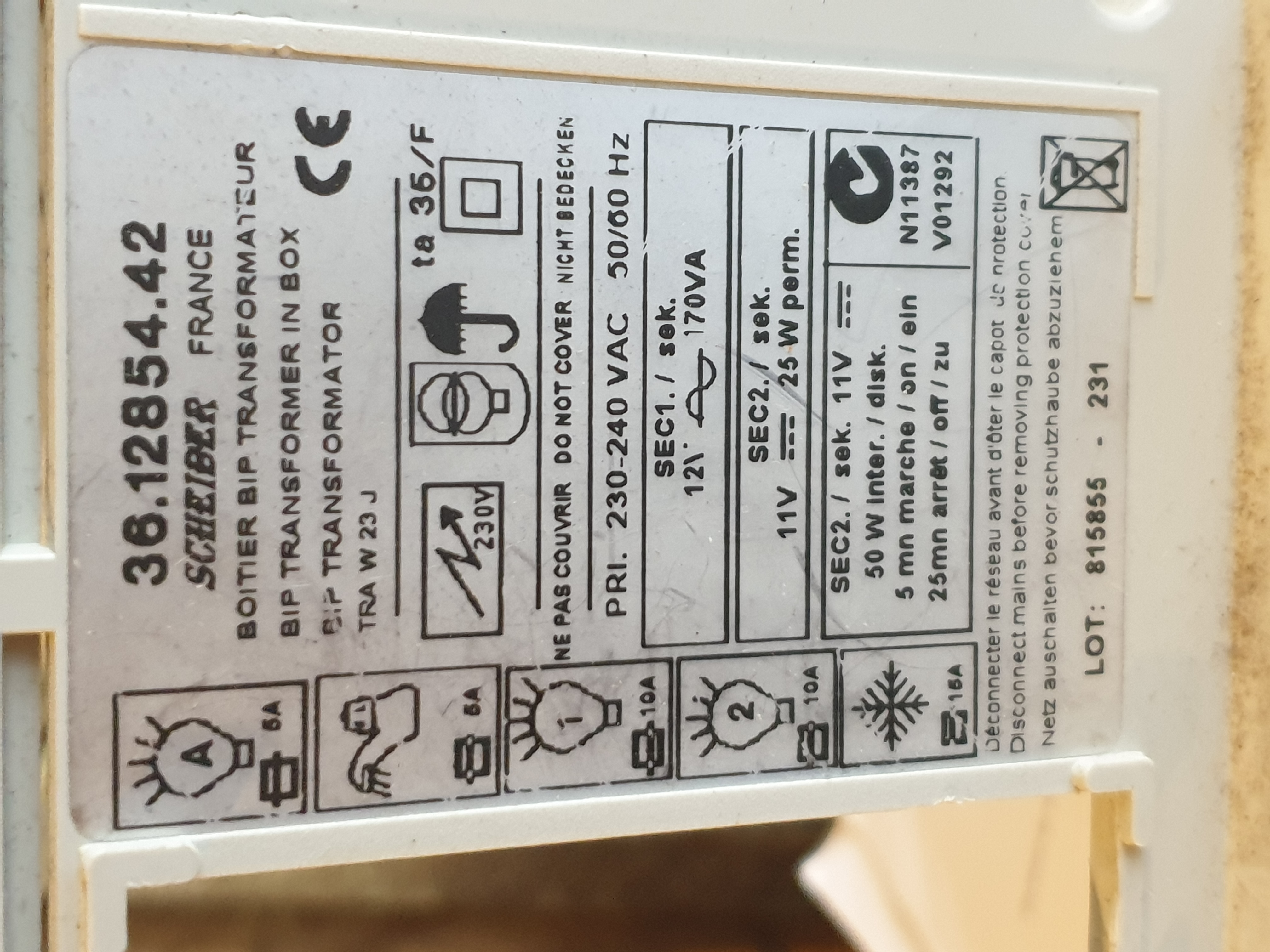

Si j'étais toi, je prendrais contact avec Scheiber.
https://www.scheiber.com/_files/ugd/084 ... 41be76.pdf
Les renseignements son au bas de la page.
La plaquette signalétique ci-dessus est celle du boitier BIP, et non celui du transfo !

J'ai déjà reçu ce document de Scheiber, par considération de ces informations j'en déduis la puissance minima du transfo je pense.

Oui, je pense que c'est un 170 VA.
Il y a combien de fils qui sortent du transfo ? 2 pour le primaire 220-240V et au secondaire : .... ?

D'après ce que j'ai identifié en entré Phase et Neutre et en sortie 3 fils en alternatif, 1 masse 2 phases dont 1 vers le pont redresseur, voire la photo sur l'établi.
Il mesure H10 cm L 8 cm P 9 cm pour rentrer sous cache

C 'est un transfo à 2 enroulements secondaires séparés de 2 x 12 V , 1x12V 170 VA (en CA) et 1x12V 25W (pour le CC)
Pour info: VA c'est des volts-ampères se qu'on appelle aussi la puissance apparente en courant alternatif (c'est a peu près égale à des W) en CC on parle de Watt (W, puisqu'il n'y a pas de déphasage)
Ce n'est pas évident à trouver, surtout du 2x12V.

Es-tu certain que ce transfo est "mort", il a l'air en parfaite santé. C'est costaud ce genre de transfo !. Faut le brancher sur le 220, et mesurer la sortie entre la borne commune et l'entrée du pont, et entre la borne commune et l'autre sortie, ça doit faire 12V de chaque côté.

Re: panne électrique
C'est ce que j'ai fait.
Pour la tension en sortie de transfo en alternatif j'ai 13,1V et 16,6V à l'entrée du pont.
J'ai fait d'autres mesures que j'ai alterné en alternatif et continu selon les sorties attendues de la carte de 1 à 11, 12V redressé ou pas et là un coup j'ai des tensions un coup je n'en ai pas, à chaud.
J'attends que mon gendre qui est qualifié en électronique vienne contrôler tout çà.

Donc ton transfo est bon, 16,6V a vide à l'entrée du pont c'est une tension normale car le pont produit une chute de tension et de plus il y a certainement suivit par des condensateurs et des selfs pour lisser un peu la tension.
Il faudrait vérifier la tension en sortie.
13,1 V c'est aussi une valeur normale à vide (quand aucuns circuits n'est branchés).
Comme tu dis, attend la visite de ton gendre pour voir tout ça, parce que comme ça à distance c'est pas évident, il peut y avoir tellement de chose qui provoque cette panne.
