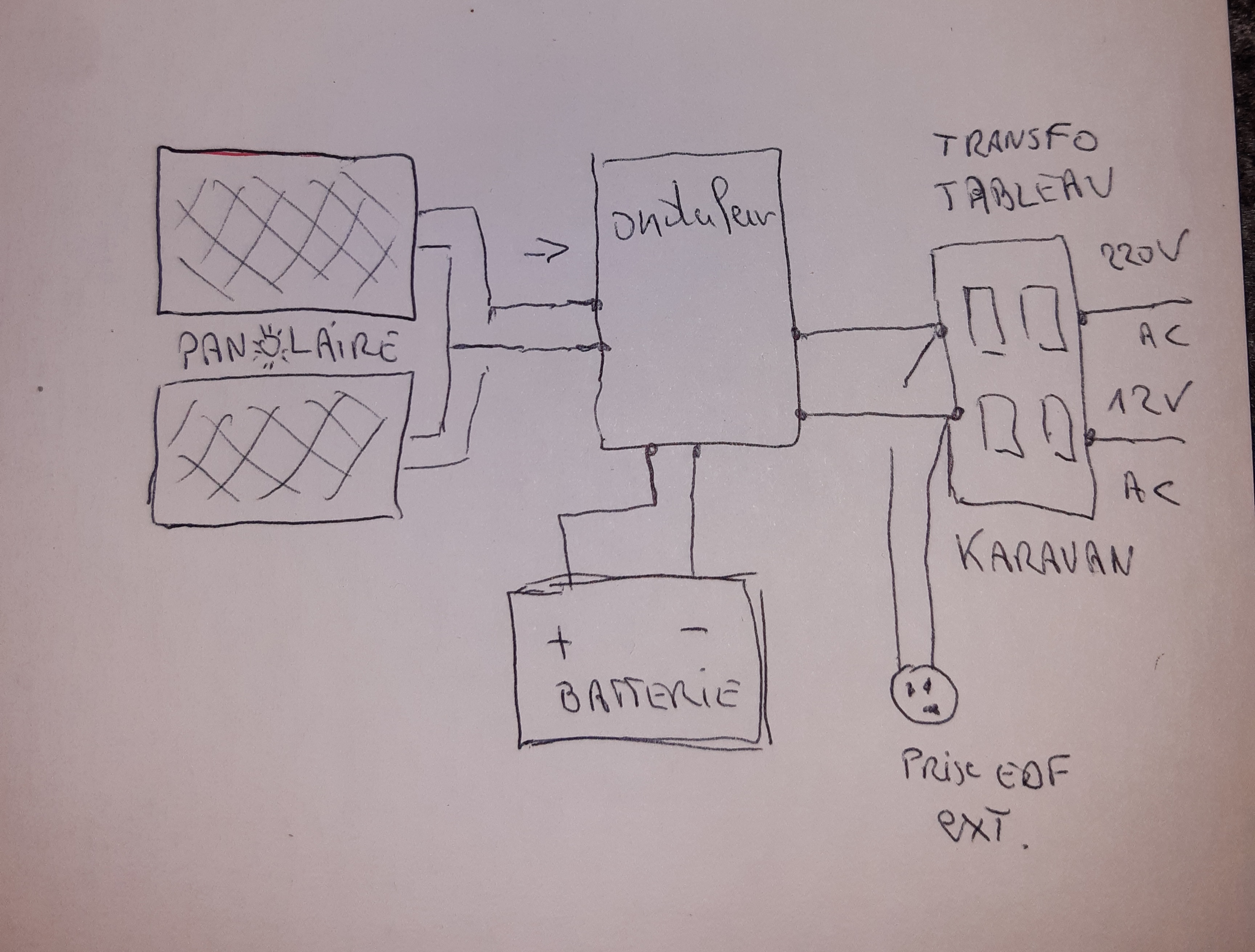

j ai une adria de 2002. .je vien de changer le plafonnier en led pour avoir une lumière plus blanche et dépensér moins en edf. mon lanterneau scintille. comme il est sur led , il fonctionne en 12 v continu. mon transfo passe du 220 v Ac en 12 v ac. komment je peux passer de la sortie transfo du 12 v Ac en 12 v DC.
JE suis sur panneaux solaires et onduleur branché avant le tableau de la karavan. merci..

non.j ai les cordons des panneaux qui arrivent directement sur l onduleur.
il y a aussi les deux cables de la batterie et deux autres cables qui vont sur le petit tableau de la karavan.
le tableau envoi du 220 sur les prises et du 12 v alternatif sur l eclairage.

ton petit tableau est alimenté par des câbles venant de la batterie ?
donc c' est du 12 v batterie et en sortie de tableau, tu as de l' alternatif ??
branche tes câbles d' alim lumière avant le tableau, les - sur batterie, les + avec un fusible !

non. voir schema. c est l onduleur qui redonne le couranr.
j ai vu que on pouvait mettre un pont diode avec condensateur mais j ai pas de valeur ni cablage. et ca fait pas 12 v en sortie .voir schema

c' est bien ce que je dis,
branche toi sur la batterie concernant les lumières, ok
