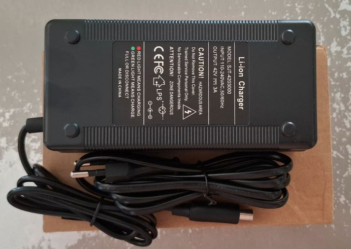

le chargeur de ma trottinette demande sous 42V 3A
dans mon camping-car alimenté en 12V, quelle puissance de convertisseur dois-je acheter, svp ?
merci par avance
Did

La puissance de sortie est environ 120w.. donc en entrée cela va consommer au max 140-150w donc un petit convertisseur doit faire l'affaire..
