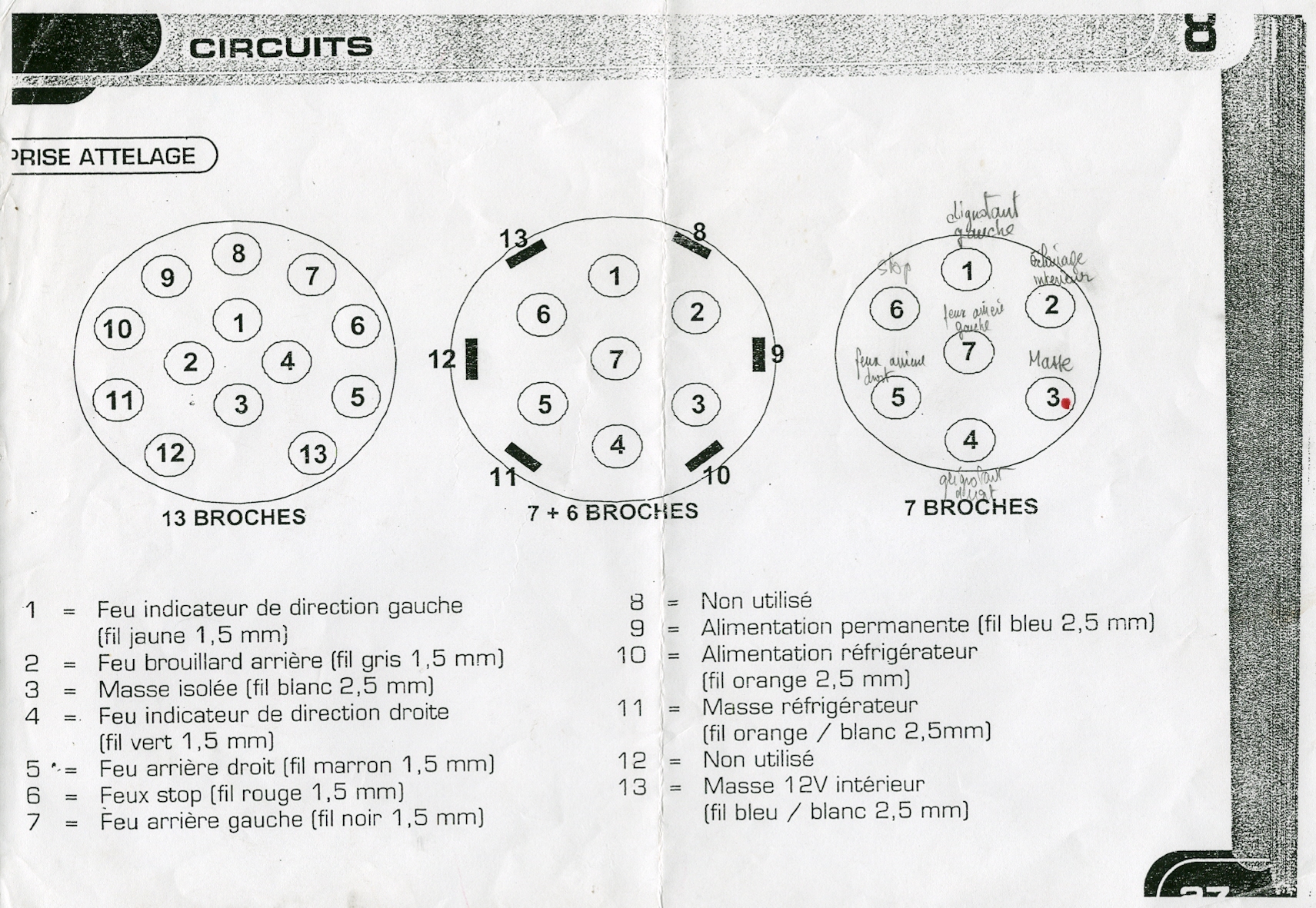

J'ai trouvé ce schéma dans le tas de papiers qu'ils m'ont laissé
Plusieurs choses bizarre :
- le 2 qu'ils ont marqué comme étant l'éclairage intérieur
- impossible de faire le schéma 7 broches, les couleurs ne correspondes pas...
- je n'ai pas de fil gris
- mon fil blanc n'est pas en 2.5 mais 1.5
- mon fil bleu n'est pas en 2.5 mais 1.5
- je n'est pas de orange/blanc
- j'ai un marron/bleu en 2.5 (couleur qu'y n'est pas dans le schéma...

PS : si je te donne mon plan, tu verras encore de nouvelles couleurs
le no 2 c' est bien l' AB
si tu ne peux pas câbler, reste une solution, faut tester câble par câble,
la signalisation ne pose pas d problème puisqu' elle est déjà brancher,
reste le 9, 10, 11, 12, 13
le 13 c' est sûr, c' est du blanc, peut-être avec un filet de couleur X ?
le fil gris sur mon faisceau c' est FR feu de recul, chez toi,il sera d' une autre couleur

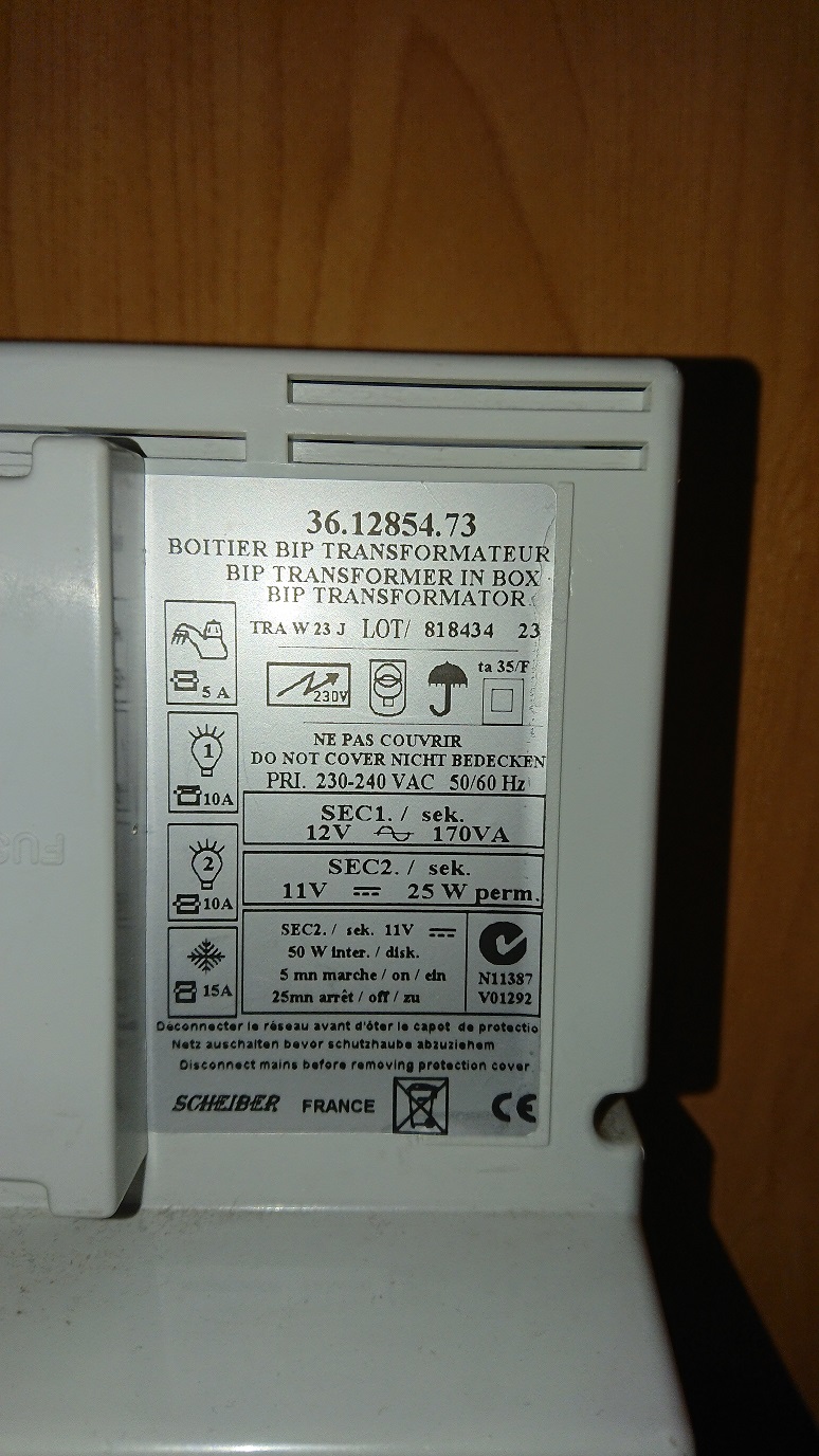

Sinon j'ai ce boitier
Si j'ai bien compris, il ne fait que transformer le 220v en 12v quand je branche la caravane à une prise 220v...non ?
Re: Année 13 broches ?
Message par Menhir22 » 25 août 2018 22:44
si on fait un branchement perso, la couleur des fils, on en fait ce qu' on veut mais il est vrai que dans tous les faisceaux, le bleu c' est le no 2 anti brouillard.
ce boitier Scheiber est un transfo 230 V>>>>12 V

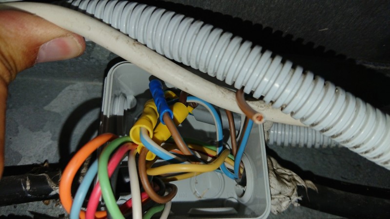

Je suis passé dessous et suivi le câble, il va direct dans une boite de dérive sous le placard derrière le chauffage gaz (voir photo)

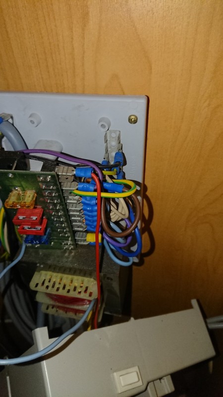

Dans la boite de dériv, seulement 3 fils sont branché, le reste pars vers l'arr dans une autre boite (où d'ailleurs le orange et le blanc ne sont pas branché...), le marron/bleu (qui allumé les lumières intérieurs) passe en bleu, le blanc bleu (qui me servé de masse pour les feu) passe en terre et le marron reste en marron.
Ces trois nouveaux fils vont dans le boitier Scheiber, cf photo, la terre étant branché sur la réglette où sont branché tout les fils blanc (à droite de la photo), le marron ce transforme en 2 fils marron et pars dans la cloison, le bleu est branché sur la carte où il y à les fusibles.

Message par Cupra87 » 28 août 2018 21:57
Donc mon blanc/bleu fait office de masse pour tout (le blanc n'étant pas raccordé...)
le marron/bleu, je le met au + permanent ou au + après contact ?
Le marron, qui me sert au feux droit, à quoi peu-t-il servir ? (puisqu'il pars dans la cloison...(en 2 x 1.5))
Message par Menhir22 » 28 août 2018 23:10
le marron / bleu,
met le sur le + permanent mais sonde le !
PS: couleur marron, c' est feu de position droit,
normalement, les couleurs de la signalisation doivent pas changé, voir les couleurs du tableau
