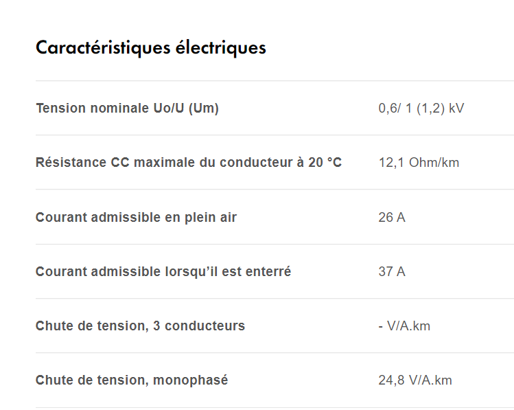

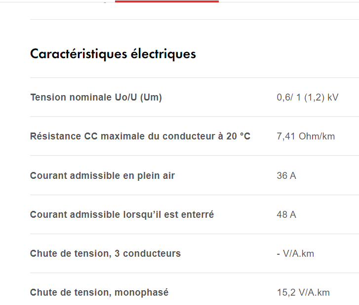

pour faire simple avec la doc Nexans
Chute de tension pour câble 3g2.5 à diviser par la longueur de la rallonge et multiplier par 'intensité
Chute de tension pour câble 3g1.5 à diviser par la longueur de la rallonge et multiplier par 'intensité
- cable 3g2.5.PNG (24.56 Kio) Consulté 4621 fois
- cable 3g1.5.PNG (24.39 Kio) Consulté 4623 fois
