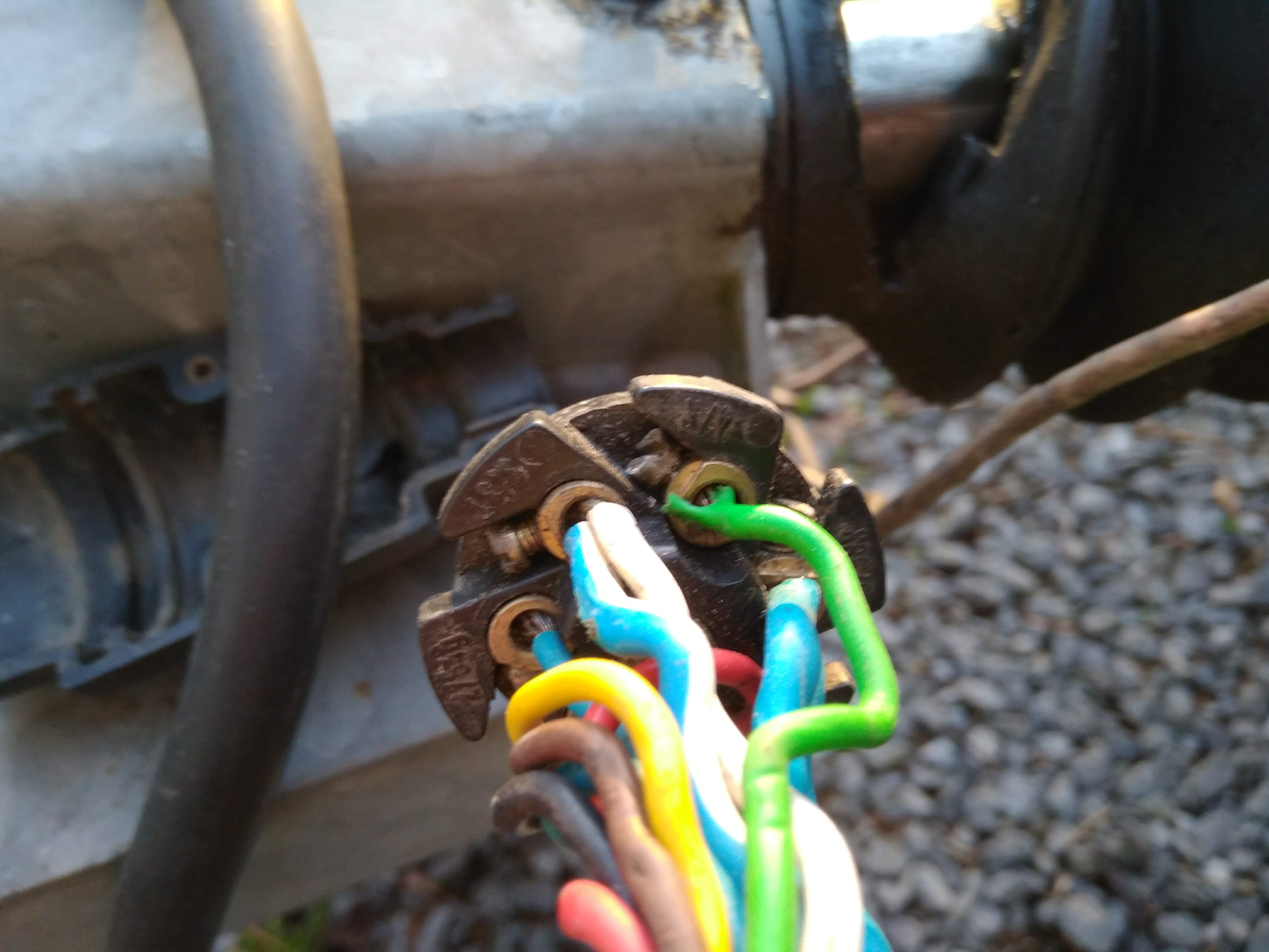

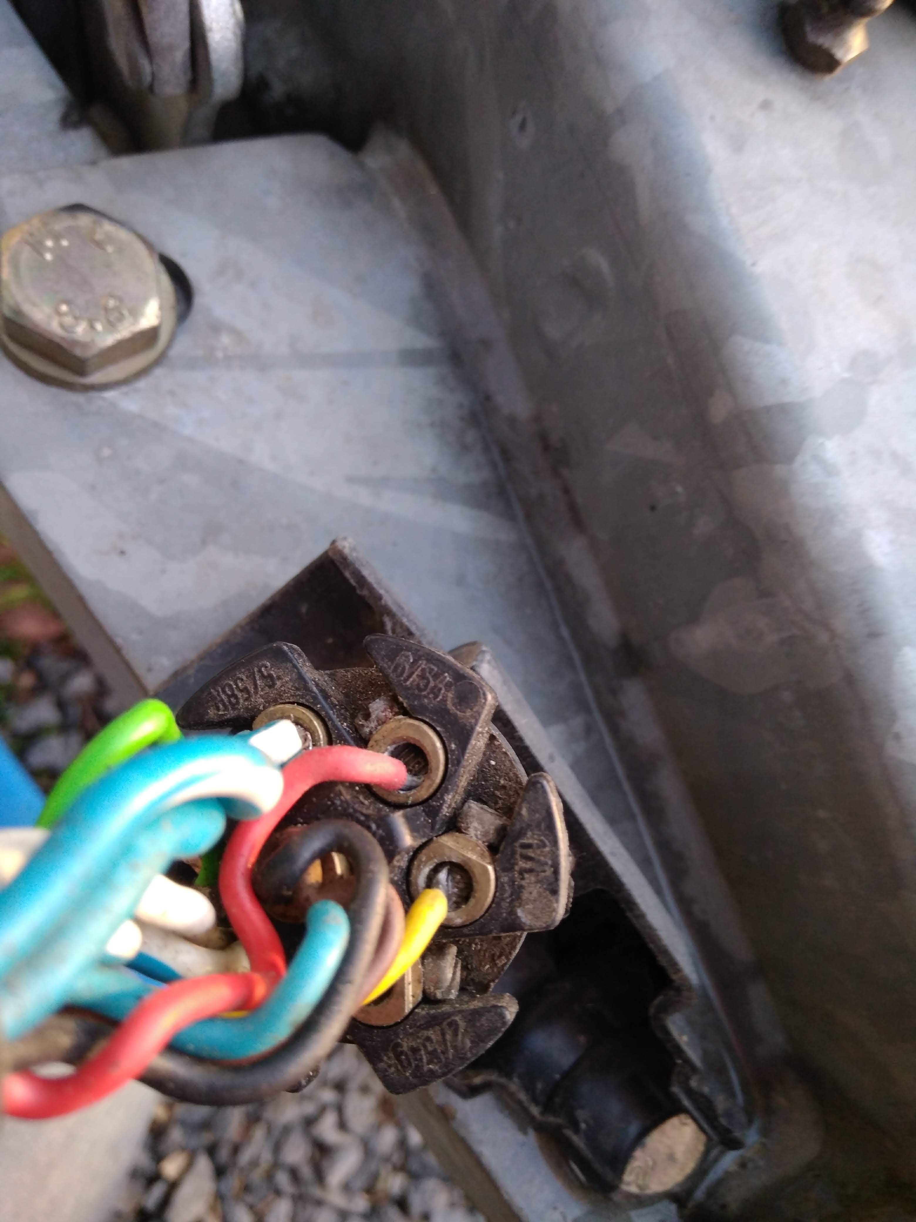

ma prise 7 broches est connectées comme suit:
1/L : jaune 1.5mm
2/54? : bleu 1.5mm
3/31 : blanc 1.5mm + bleu&blanc 2.5mm
4/R : vert 1.5mm
5/58r : bleu 2.5mm + bleu&blanc 2.5mm
6/54? : rouge 1.5mm
7/58L : noir +brun 1.5mm

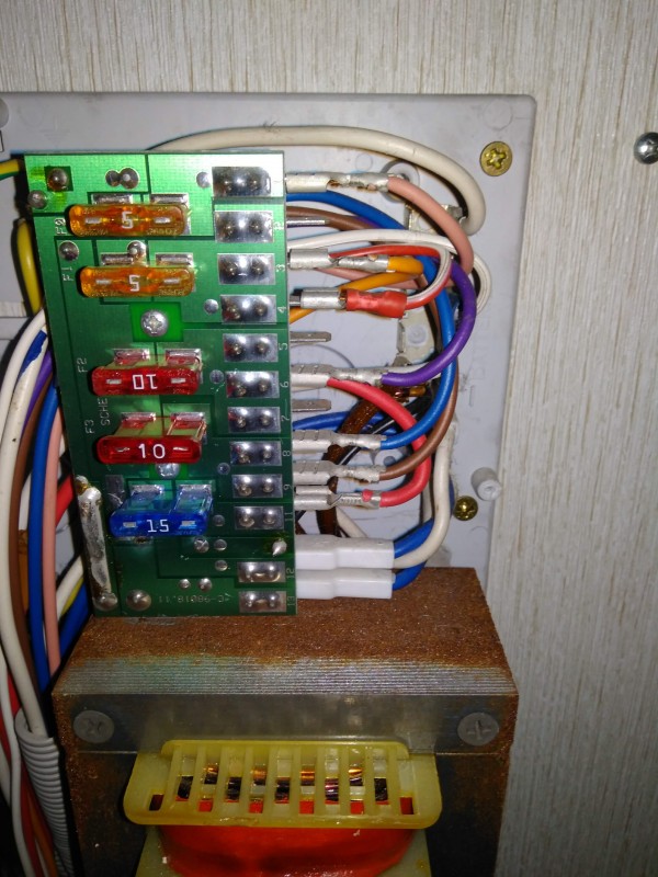

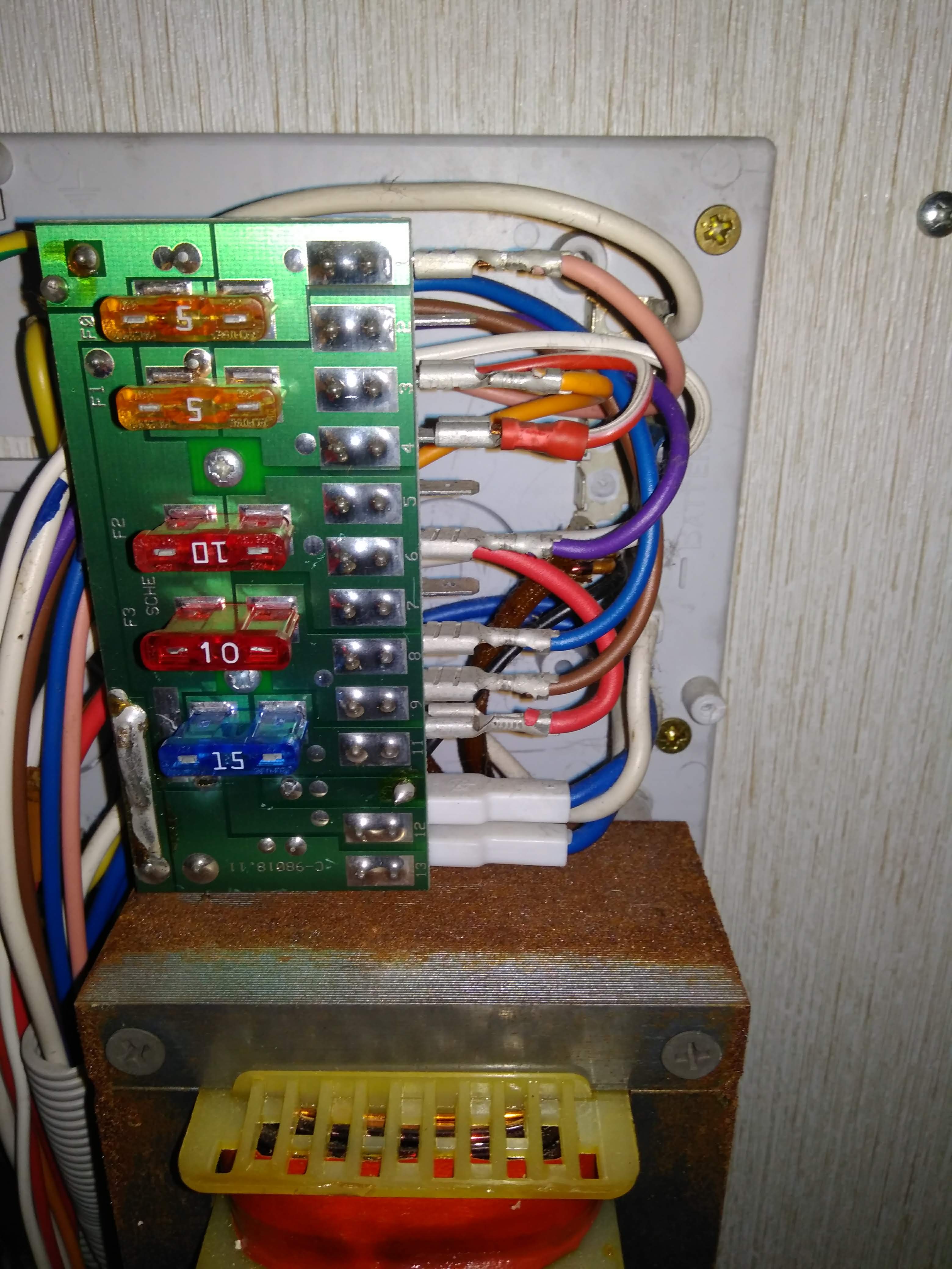

il y a un des gros fils bleu qui arrive sur le bas de la carte électronique au dessus du transfo qui est surement l'alim 12V de la cara sur voiture.
Caravane accouplée, rien ne fonctionne...!

c' est pas bon,
bon évidemment tu es câblé en 7 plots donc passe en 13 roulotte / voiture
1/ jaune 1.5 CLG
2/ bleu 1.5 normalement c' est du 2.5 AB
3/ blanc c' est en 2.5 la MASSE
4/ vert 1.5 CLD
5/ brun 1.5 FEU POSITION D
6/ rouge 1.5 STOP
7/ noir 1.5 feu de POSITION G
1/ jaune 1.5 CLG
4/ vert 1.5 CLD
6/ rouge 1.5 STOP

bah c'est quoi ce branchement ?
il y a bien trop de fils pour une 7 broches ! à mon avis elle était en 13 à l'origine ....
les rayés branché avec les unis c'est illogique ... normal que tu n'ai ni pompe ni frigo ...
les rayés vont sur la masse , et les unis sur la borne 2 ; c'est bien plus logique !
on trouve tout et n'importe quoi dans les cablages en 13 .... souvent il n'y a rien sur les bornes 11/12/13 ... chacun fait un peu comme il veut en terme de couleurs aussi
