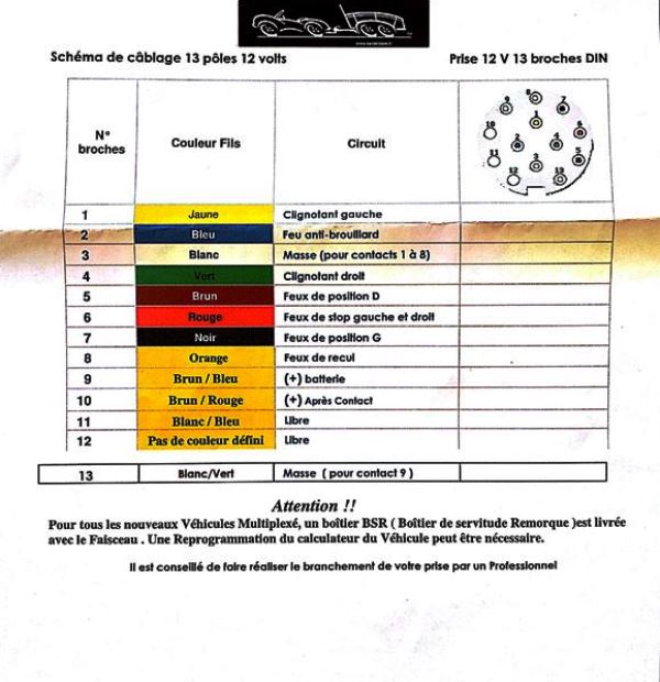

Sur ton shema le N° 10 est dédié a la batterie
Normalement le circuit N° 10 (après contact )a sa masse en N°11 sont pour la ligne FRIGO
C'est la photocopie du branchement que m'avait donné Trigano ,mais qui est exactement celui de Renault aussi

Mon Branchement
Avec beaucoup de difficultés de mon ex concessionnaire (il a fallut que je fasse les vérif moi même pas foutu de faire cela correct (suis electro mais par sécu fai faire))
- prise caravane_1.jpg (59.03 Kio) Consulté 9563 fois

Fremeda a écrit :Pas standard !
de plus, pour la couleur des fils, chaque constructeur fait ce qu'il veux. j'en ai pas trouvé 2 pareil. Idem pour la section des fils.
qui m'a été fourni avec mes attelages Scénic /Grand-Scénic et Koléos c'est le même branchement !
Par contre ou je suis d'accord c'est pour la couleur c'est un peu <<la bouteille a encre >> chez chaque constructeurs !

Correspond effectivement au câblage de ma Rapido de l'année 2003 et a ce que Renault Pontivy a comme instructions actuellement:ils viennent d'installer l'attelage de mon nouveau Koleos en fonction de ces recommandations... aux couleurs près après la broche 7.
