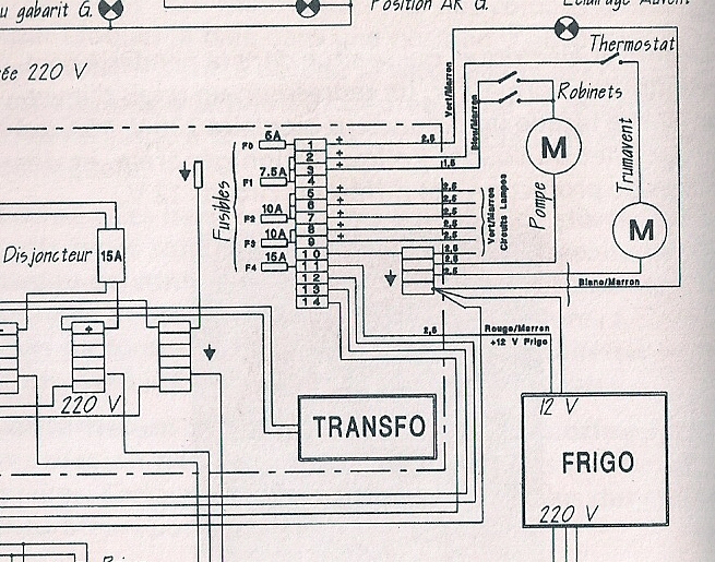

Re: plus d'alimentation electrique robinet contacteur douch
Publié : 11 mars 2015 12:54
par marie 12
bonjour voici une partie du plan ... merci
Publié : 11 mars 2015 18:22
par Fremeda
il faut suivre les cables d'un bout a l'autre et les tester pour vérifier qu'il n'y ai pas un fil coupé ou isolé quelque part. Le schéma ne me sert a rien. je sais de tète comment le faire. j'ai refait le circuit 220 de la mienne entièrement de tête...
De plus, les schémas d'origine sont largement illisible, comme en automobile. :evil:
