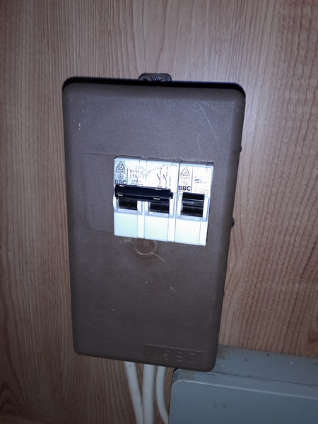

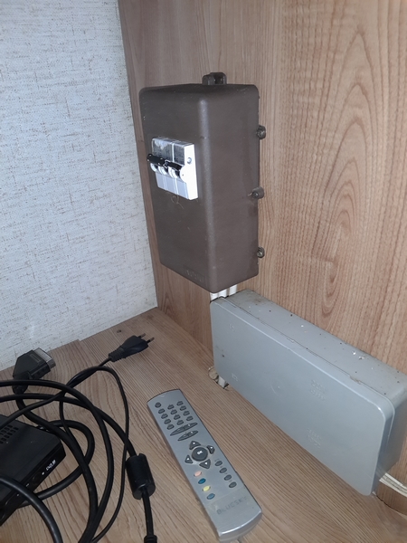

Voici Le Parrain, les seuls "boîtiers électriques" que j'ai dans la cara: un tableau avec 2 disjoncteurs: celui de droite pour la partie salle de bain et celui de gauche qui est la coupure générale.
Tableau disjoncteur.

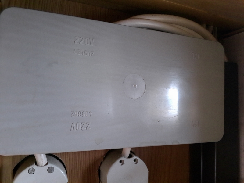

Ensuite j'ai 3 boitiers de séparation des circuits: les boîtiers sont compartimentés en 2, d'un coté tous les fils du circuit 12V et de l'autre tous les fils du circuit 220V. J'ai 2 de ces boîtiers dans le placard principal au dessus du Truma et un troisième dans un placard au dessus de l'évier/plaque de cuisson/hotte aspirante.
Boîtier séparation des circuits.
