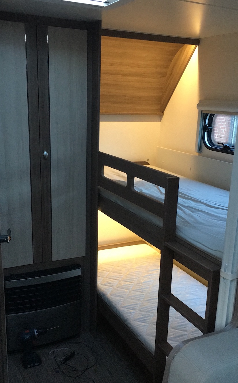

Ayant réceptionné notre Hobby De Luxe 545KMF il y a deux semaines, je me suis aperçu que le coin lit était un peu sombre.
Je voulais partager avec vous la facilité avec laquelle j'ai pu ajouter un éclairage LED dans ce coin, le tout piloté par le tableau de commande centralisé.

Le lit superposé étant un peu sombre, j'ai tout de suite profité pour ajouter un nouvel éclairage au niveau de ceux-ci.
J'avais le choix de prendre une sortie 12v dimmable (il y en a 4 au total) ou un relais.
Je pensais utiliser des cosses 6,3mm normales mais en allant rechercher du fil récupéré dans un lave-linge pour câbler les rubans led, je remarque un connecteur qui ressemble comme deux goutes d'eau à ce que j'avais vu dans la Hobby... et bien j'aurais du jouer au LOTO hier. Quel chance. Je découvrirai par la suite que ce connecteur s'appelle RAST 5.
Quelques soudures plus tard, les rubans led (blanc chaud) étaient placés. Quelle facilité de ne même pas devoir placer des interrupteurs ou que ce soit. Ca n'aurait pas pu être plus facile.
Bien que les rubans leds ne soient pas directement visibles, je les ai quand même posés sur une cornière alu pour permettre la dissipation thermique.
Et dans la foulée, j'ai installé le 2e Truma Therme en série avec le premier (comme je l'avais fait dans la Dehtleffs) pour ne pas tomber à court avec 2 douches à la suite. Tant que tout était ouvert, je suis allé raccorder celui-ci sur la sortie 220v prévue pour le plancher chauffant. Ceci permet de n'allumer qu'un des 2 therme si on sait qu'il n'y a pas de douches de prévues.

Salut @Twicea62, j'ai par chance trouvé ses connecteurs sur la plaque electronique d'un sèche linge en panne... Peut-être un connecteur très courant dans ce domaine?
Pour le led, il s'agit de simple ruban led (blanc chaud ou blanc neutre) 12v que j'ai collé sur une cornière alu de 20x20mm. Avant de coller le ruban, j'ai visé la cornière avec trois toutes petites vis. J'avais fraisé l'alu pour que les vis soient à fleur et ne gène pas la pose du ruban.
