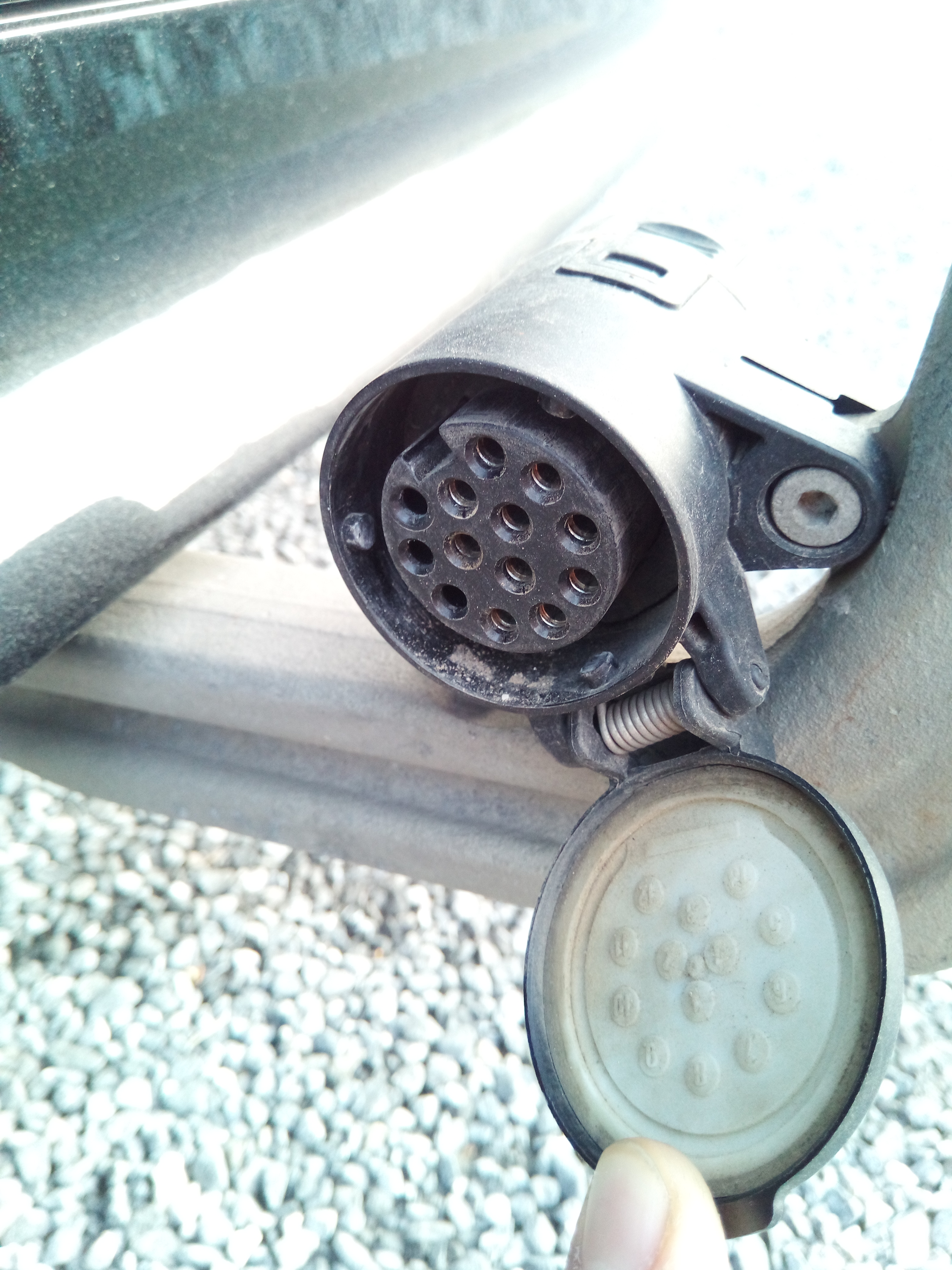

Effectivement, quand je regarde la prise, dans le plot n° 10, je ne vois pas de partie métallique.

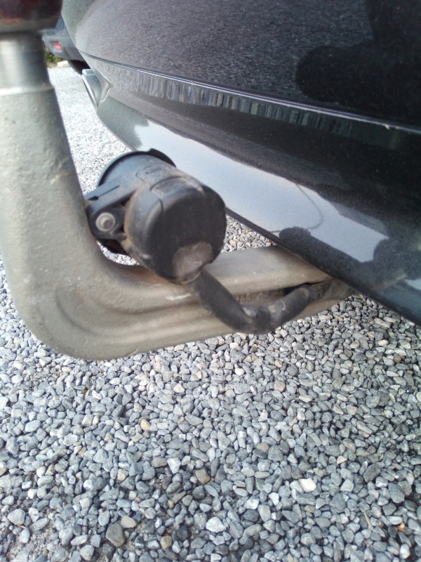

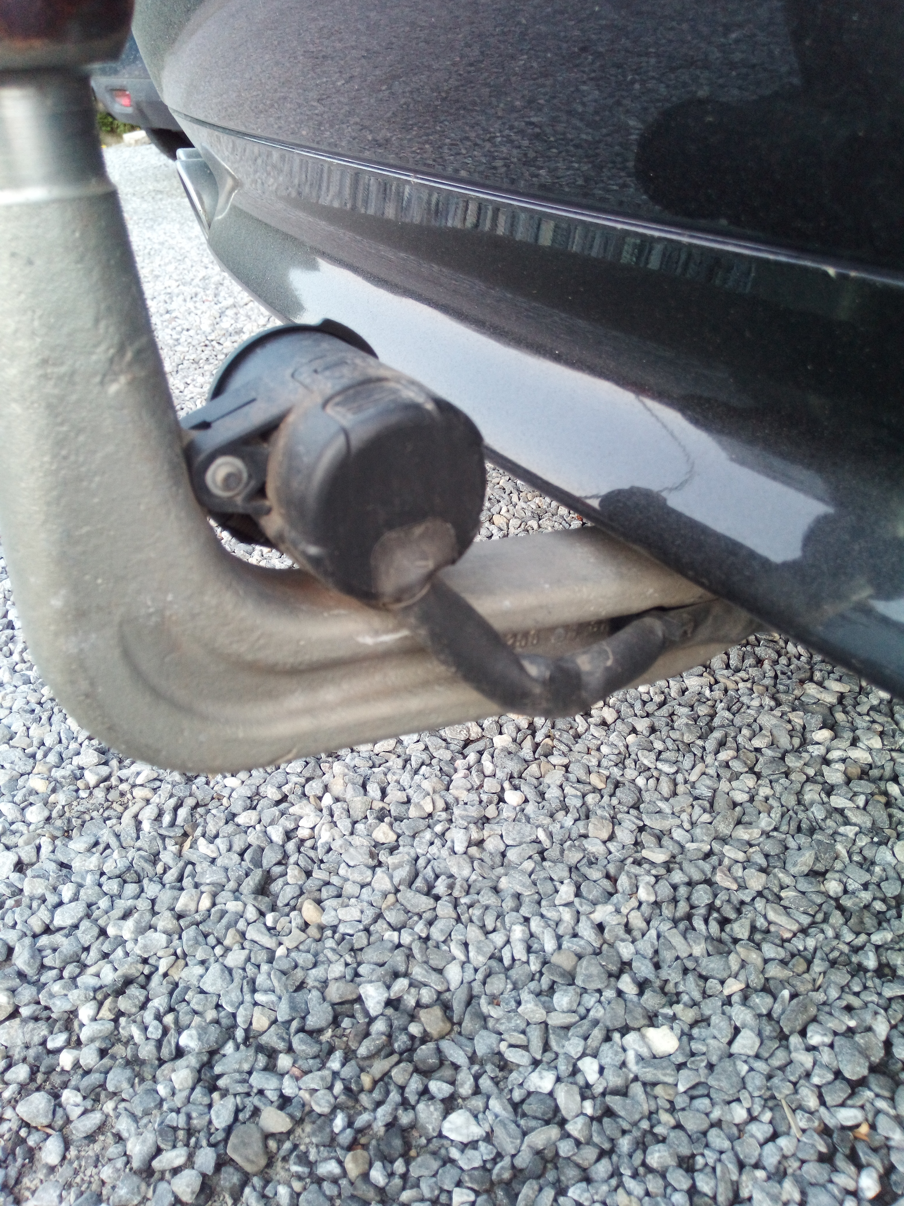

Deux petites photos : ( peut-être y-a-t-il moyen de changer juste l'intérieur de la prise?!)

Re: Caravane accouplée, rien ne fonctionne...!
Message par Menhir22 » 19 mai 2018 20:49
changer l 'intérieur,
je ne peut te répondre car je ne connais pas ce socle jaeger, j' en ai jamais eu, que des socles et fiches feder ( 7 + 6 )
mais c' est une idée à creuser, sinon un socle jaeger et un bout d' alu, tu te fais une platine support :mrgreen:
