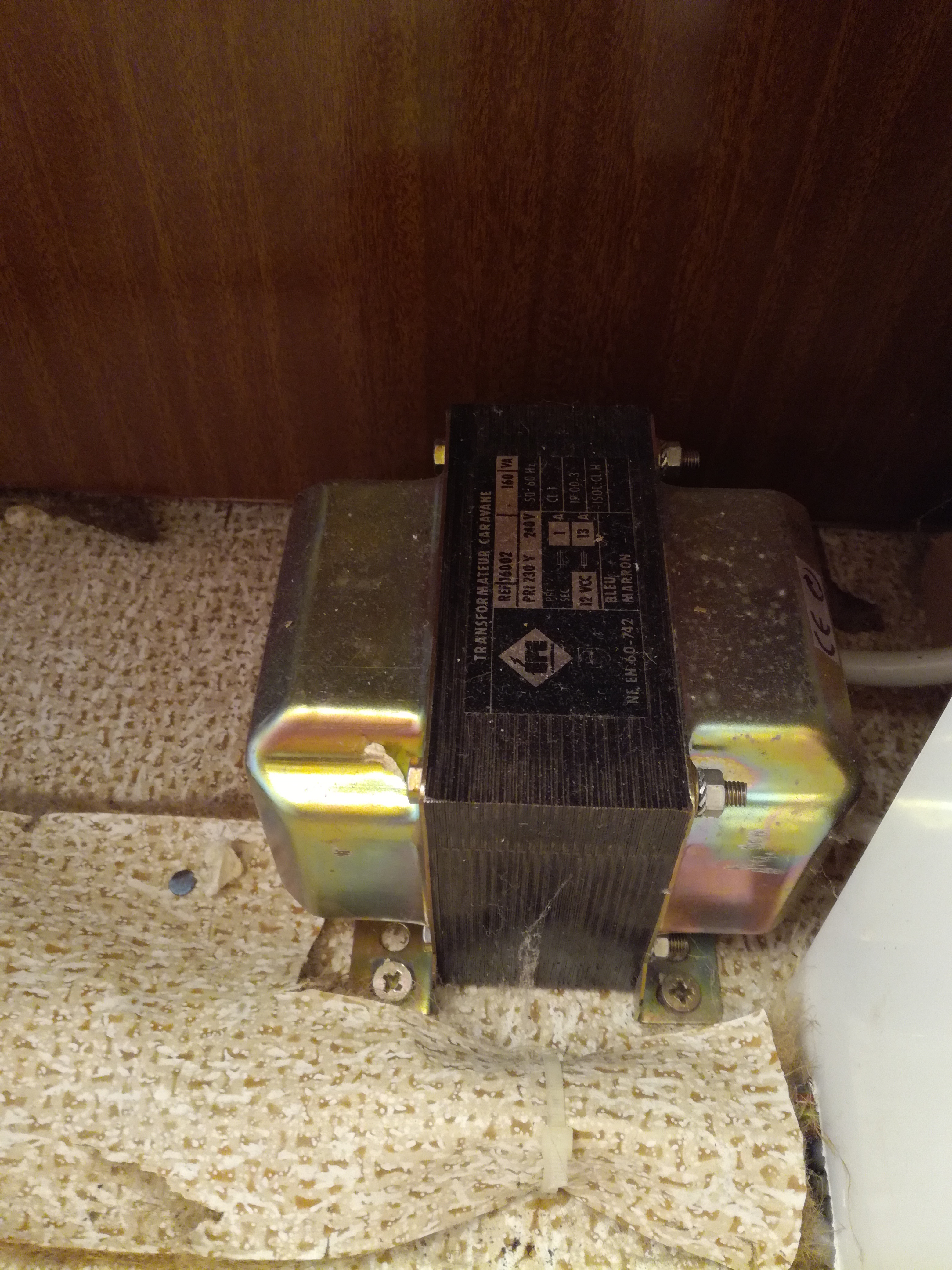

j'ai une question pour commencer :
il y avait un transfo sur ma pilote (je vous joint une photo) et je souhaite savoir si il suffit pour lumières (3), ainsi que deux prises sur lesquelles seront branché soit un radiateur (1000w), soit une plaque électrique (1000w) + un chargeur de portable où ordi.
Merci de vos réponses
Re: Question transfo
Logiquement ce type de transfo est prevu pour convertir du 220v (lorsque l'on branche le 220) pour l'éclairage.
Les prises en revanche sont directes au 220v.
Attendons d'autres confirmations.
Cordialement Cous
Cordialement Cous
Transfo de 160 VA en 220/12 V Continu.
Parfait pour 3 ampoules de 21 W s'il n'y a pas de leds et une pompe électrique.
Bien entendu, les prises 220 V et autres points d'utilisation, ne passent pas par ce transfo , mais sont raccordées en parallèle.....
Indiana
Indiana
Je confirme ,c'est uniquement pour alimenter ce qui fonctionne en 12v dans la caravane
quand tu es branché sur le secteur 220/230 v
ça n'a rien a voir avec les prises en 220 v pour le radiateur electrique ou la plaque électrique en 220 v
Pour les appareils en 220 v tu seras limité par l'ampérage délivré a la borne du camping !
Ton transfo est un 160 VA (voltampère : unité de puissance apparente ... je n'entre pas dans les détails mais c'est approximativement des W. )
Par contre tu peux voir que le secondaire en 12 VCC peut être protégé par un fusible de max 13 A.
Puisque U x I = P 12V x 13A = 156 W.
Donc avec un fusible de max 13 A, la puissance totale des appareils que tu vas brancher sur le cicuit ne peut dépasser 156 W.
Ex: 5 ampoules de 20 W = 100 W .....pas de problème
10 ampoules de 20 W = 200 w ..... tu dépasses 156 W , donc là, ça ne fonctionne pas et ton fusible va fondre
Je confirme aussi, les prises de courant 220 V , non rien à voir avec le circuit 12 V CC et doivent être protégées par un autre fusible ( ou disjoncteur) qui se trouve dans ta caravane.
Là aussi tu peux faire le même calcul, si tu as un fusible de 10 A qui protège ton circuit prises, tu ne peux pas dépasser 10A x 220V soit 2200 W. , sinon : boummm ! ...plus de fusible

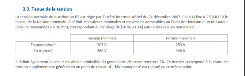

désolé,
mais nous sommes en 230 V depuis des lustres, même 235 V chez moi
donc 10 Amp X 230 V = 2300 W
c' est juste pour pinailler un peu
Et pour être complet...Cordialement
Bonsoir à tous,
Du coup nous ne remettrons pas le transfo pour le moment.
Nous avons fait l'installation 12v juste pour les feux de signalisation et nous allons faire un circuit 220v pour 2 prises et un plafonnier avec deux disjoncteurs et hop, ce sera suffisant pour le moment.
Lorsque nous auront plus de budget, nous essaierons de la rendre autonome en électricité avec batterie à décharge lente et tout le bazar mais pas tout de suite
