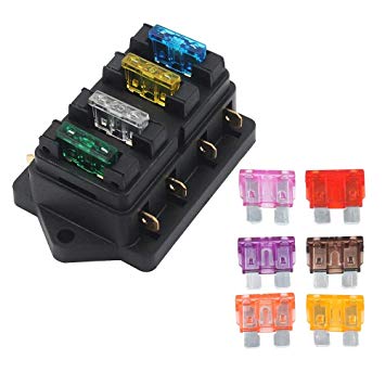

je suis en train d'installer une batterie 12V (notemment pour le mover) sur notre petite Sterckeman 496.
Donc il y a du cablage, du raccordement, de la fixation, etc.…
Pour le cablage, j'ai bien du 2,5mm² et du 6mm² suivant les usages….
J'ai trouvé un porte fusibles (voir photo, j'ai 3 fusibles à mettre).
Maintenant, le branchement aux bornes de la batterie, vous utilisez quoi ?
Et pour attacher la batterie gel sur le sol (façon 2 sangles croisées ; autre, mais pas de boite )

Message par Menhir22 » 15 mai 2019 18:41
comme sur les voitures,
des cosses de batterie :mrgreen:
fixation, la mienne dans une boite en CP qui est bloquée au sol

Les cosses plates sur le transformateur, comme sur la boîte à fusible, c'est des 6,3mm ? (ou des 4,7mm)
Re: Quincaillerie pour installer le 12V
Message par Menhir22 » 20 mai 2019 12:43
ce sont des 6.35 plus précisément :mrgreen:
Messages : 7963
Message par blancoco » 20 mai 2019 16:39
6,35 c'est pas la côte des jacks audio..
aurelien71
Messages : 2439
Message par aurelien71 » 20 mai 2019 17:47
6.35 c'est effectivement aussi les grosses prise jack mais c'est aussi les cosses fastone
