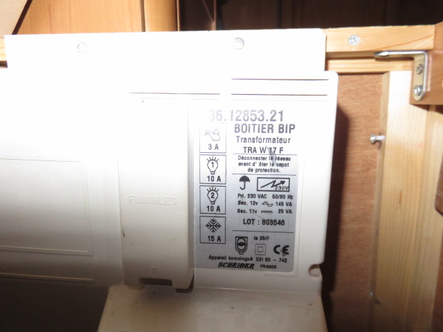

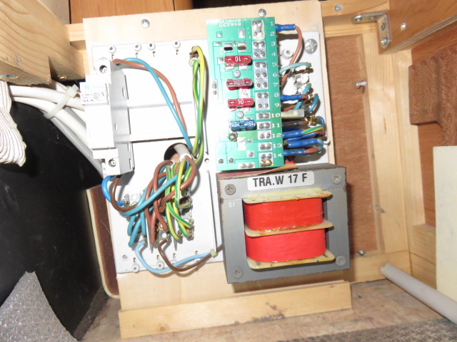

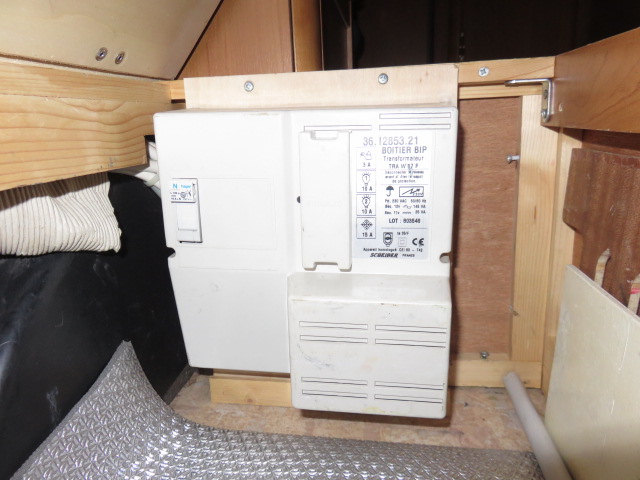

Message par Bibitech 41 » 20 oct. 2019 22:14
Bonjour.
Si cela peut te rendre service, voilà ce que j'ai sur ma Rapido 31 Club de 1991.
A plus .

Les pièces détachées pour les boîtiers BIP tu peux les avoir sur le site de «  Scheiber »
Perso j’ai remplacé le circuit imprimé sur mon ancienne Caravelair.
Alain
