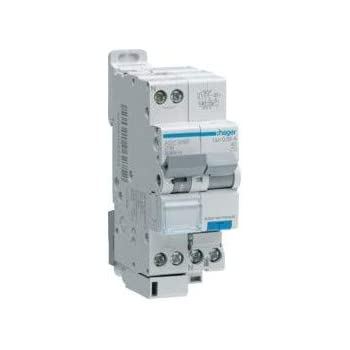

"Tout d’abord j’aurais changé: Disjoncteur 16 À par un Diff 30mA"
Est-ce à dire qu'un diff 30mA peut s'utiliser sans disjoncteur derrière ?
Échange "standard" entre disjoncteur et Dif et câblage à l'identique derrière ?
merci pour les réponses.

Perso je prendrais un disjoncteur Différentiel 16 A 30mA (Voir Photo)
- Disjoncteur différentiel 16 A 30mA
- 254A4A19-943C-4D4F-A929-D0E5A19A92AD.jpeg (10.52 Kio) Consulté 4802 fois

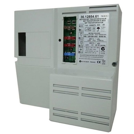

Quand je vois les bloc de l’époque Scheiber, le transfo était bien pire que le tien.
Et le même principe transfo et pont redresseur.
Sur mon ancienne caravelair j’avais remis en état le boîtier BIP Scheiber et suprimé les éclairages 12 21W remplacés par des éclairages 2X 3 spots leds 12V Et ils fonctionnaient très bien.
Après si tu as les moyens tu tachètes un bloc d’alimentation spécifique caravane soit en Scheiber BIP soit Schaudt 409.Et tu recâbles
Avantage du coffret les sortie 12V sont protégées par des fusibles ex: éclairage, pompe lavabo et évier, Frigo,
La protection différentielle est à prévoir car je pense quelle n’est pas fournie avec l’alimentation.

- Scheiber BIP
- F09BA357-27EF-458A-A04B-17710BB46005.jpeg (39 Kio) Consulté 4752 fois
