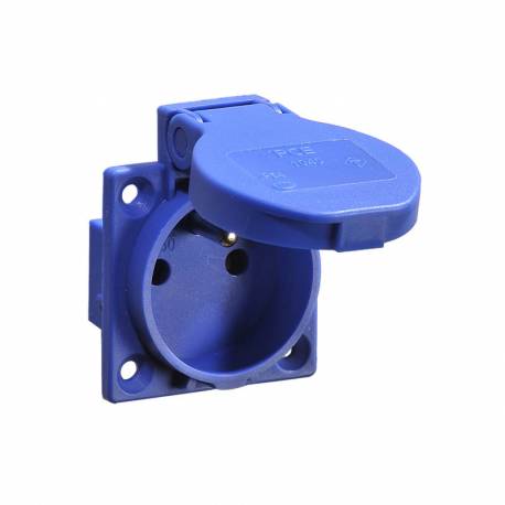

Savez-vous s'il existe à la vente une double prise 220 Volts en saillie (P17 femelle + P2T) ?
ça serait pour l'installer sur le mur intérieur d'un garage
Si elle existe, cela ressemblerait à ce "photo montage" :
il peut aussi y avoir un couvercle sur la prise P17 femelle (prise de gauche sur la photo)
Merci d'avance, et à bientôt :wink:

regarde chez LEGRAND PRO tu devrais trouver ton bonheur

CA ne doit pas exister

Dans le commerce vendu dans cette configuration je ne crois pas.
Une boite de dérivation étanche en saillie 310x240x120mm
Sur laquelle tu poses tes deux prises ça c’est possible :)

Oui, cela existe, mais il faut aller voir dans le domaine du matériel industriel. Donc chez un grossiste en matériel électrique, pas en grande surface.
Chez Legrand il existe dans la série Tempra et Hypra, des embases et plastrons de 2 socles, qui peut recevoir des prises à brochages domestiques et des prises P17, en 16A. Je pense qu'elles sont compatibles. Renseigne toi, mais il doit y avoir une solution. (attention au prix de l'industriel :oops: )
