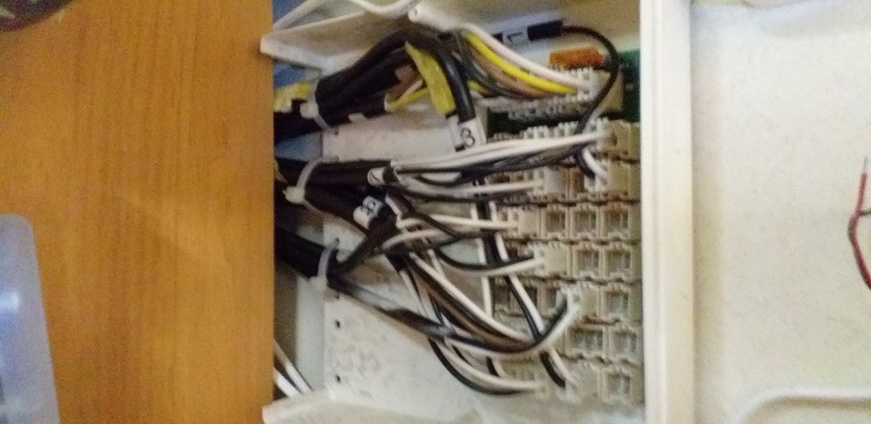

J'ai installé une prise 12v et me suis rendu compte que lorsque je raccorde la caravane au 220 v, la prise 12v ne fonctionne plus.
En fait le + du 12v passe à la place du - reviens normal quand je débranche le 220v par exemple le + sur le fil noir et caravane raccordée au 220v : le - sur le fil noir et le + sur le blanc
Inversion de polarité

Donne plus de détails de ta caravane.
Est-elle neuve ?
Si oui je ne toucherai a rien (garantie)
Si non inversion des fils a la sortie du transfo.

sur le tableau toutes les fiches ne sont pas identique certaine sont prévue pour d'autre application
si tu peut rapproche toi d'un concessionnaire qui si il est sympa te fourniras un schéma électrique
