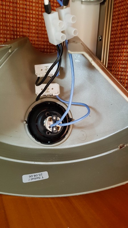

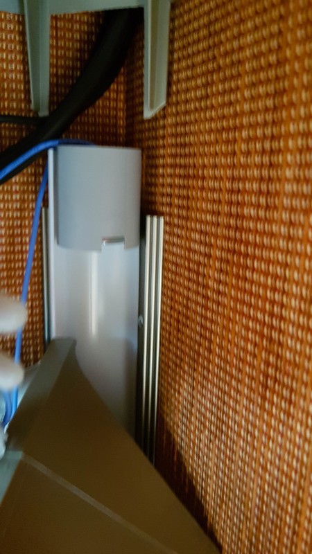

bonjour je n arrive pas à enlever les 2 ampoules car elles ne fonctionnent pas ,le 12 v arrive , la premiére dans le spot , j ai enlevé les 2 vis qui tenaient l ampoule et l autre dans l ' le cache en forme d'un neon
pouvez vous m aider
merci

Pour ton spot tu devisses ta bague a l’extérieur de ton spot, elle retient ton ampoule ensuite tu peux mettre du wd40 sur ton culot pour faciliter ton démontage car le problème des halogène c'est de beaucoup chauffer et d’engendrer de l’oxydation sur les picots ou sur la bayonnette.
Conseil:
Changes tout cela par des ampoules Led car plus de surchauffé et d’oxydation.
Bonne réparation .

Je te remercie , çe n'est pas evident , maintenant que j ai compris l'astuce , je vais egalement changer les 2 autres de l autre coté , j ai pris du 3 w
merci encore :D :D :D
