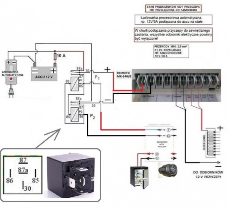

maintenant je comprends mieux . j'avais pris PP pour pompe
une petite automatisation trouvée sur un forum Polonais
