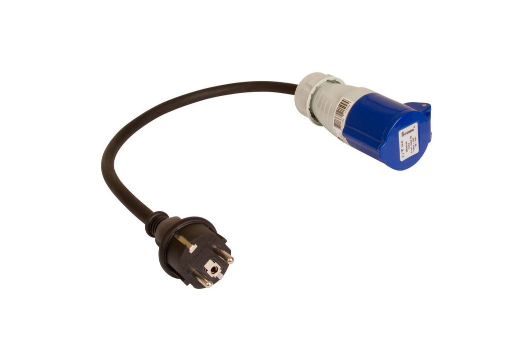

je viens d'acquérir une caravane d'occasion et il y a un adaptateur 230v avec: d'un côté une prise domestique et de l'autre une grosse prise bleue (P17 ?) pour se brancher sur la caravane;
je me demande n'ayant pas encore été en camping quelle prise faut il pour se connecter à la borne de l'emplacement ? est-ce une prise 230V type domestique ? ou une prise 230 V type caravane (P17?) ?

la prise de la borne du camping est normalisée (bleu mais je ne connais pas la désignation)
j'ai un bout de câble avec la prise bleu d'un coté et une 16 A femelle de l'autre
comme cela j'utilise un enrouleur classique

Généralement une prise 230V standard suffit , mais certains camping sont équipés avec des prises 230V européennes de type P17 bleu, moi pour ma part je me suis fait un adaptateur , mais tu peux trouver cela tout fait chez les marchands.

Perso j'ai 1 adaptateur male et un adaptateur femelle en P17
ça permet d'avoir une rallonge en 16 A européenne normale qui peut être utile a la maison
et de brancher les adaptateurs de chaque coté en fonction des prises sur les bornes du camping

Merci pour vos réponses, si j'ai bien tout compris je pense prendre une rallonge classique domestique avec la terre, à enrouleur avec côté prise caravane l'adaptateur P17 femelle et côté borne du camping l'adaptateur P17 mâle à utiliser si le camping est équipé avec des prises P17.
