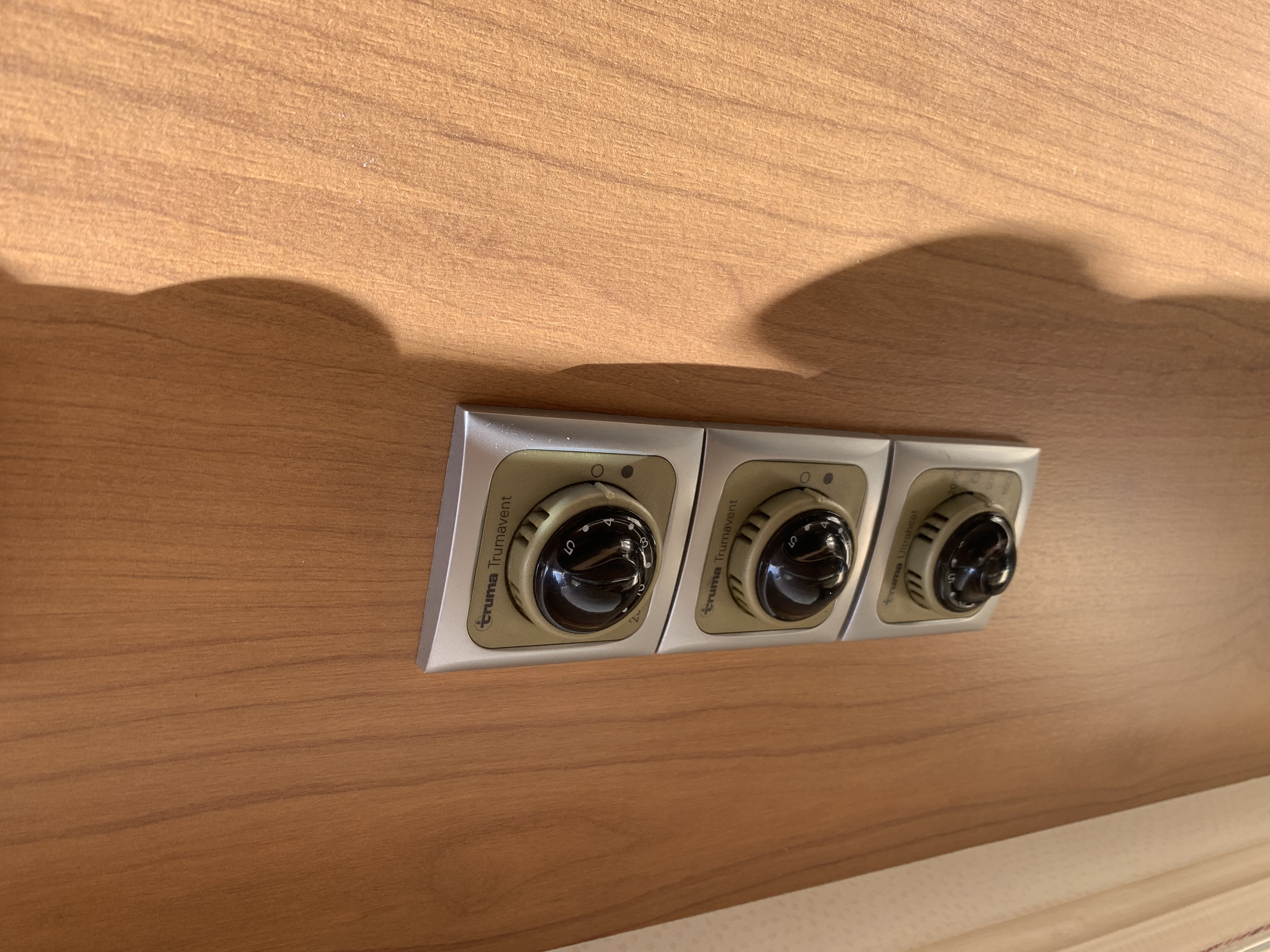

1er question, j’ai beaucoup de mal à comprendre le fonctionnement du chauffage qui se commande via ses les 3 boutons à l’entrée (photo 3).
L’un commande la soufflerie, l’autre la puissance du chauffage? Et l’ultraheat je comprend pas ce que c’est réellement.
Si possible j’aimerais ne pas utiliser de gaz pour chauffer, est ce possible avec ce système? :|

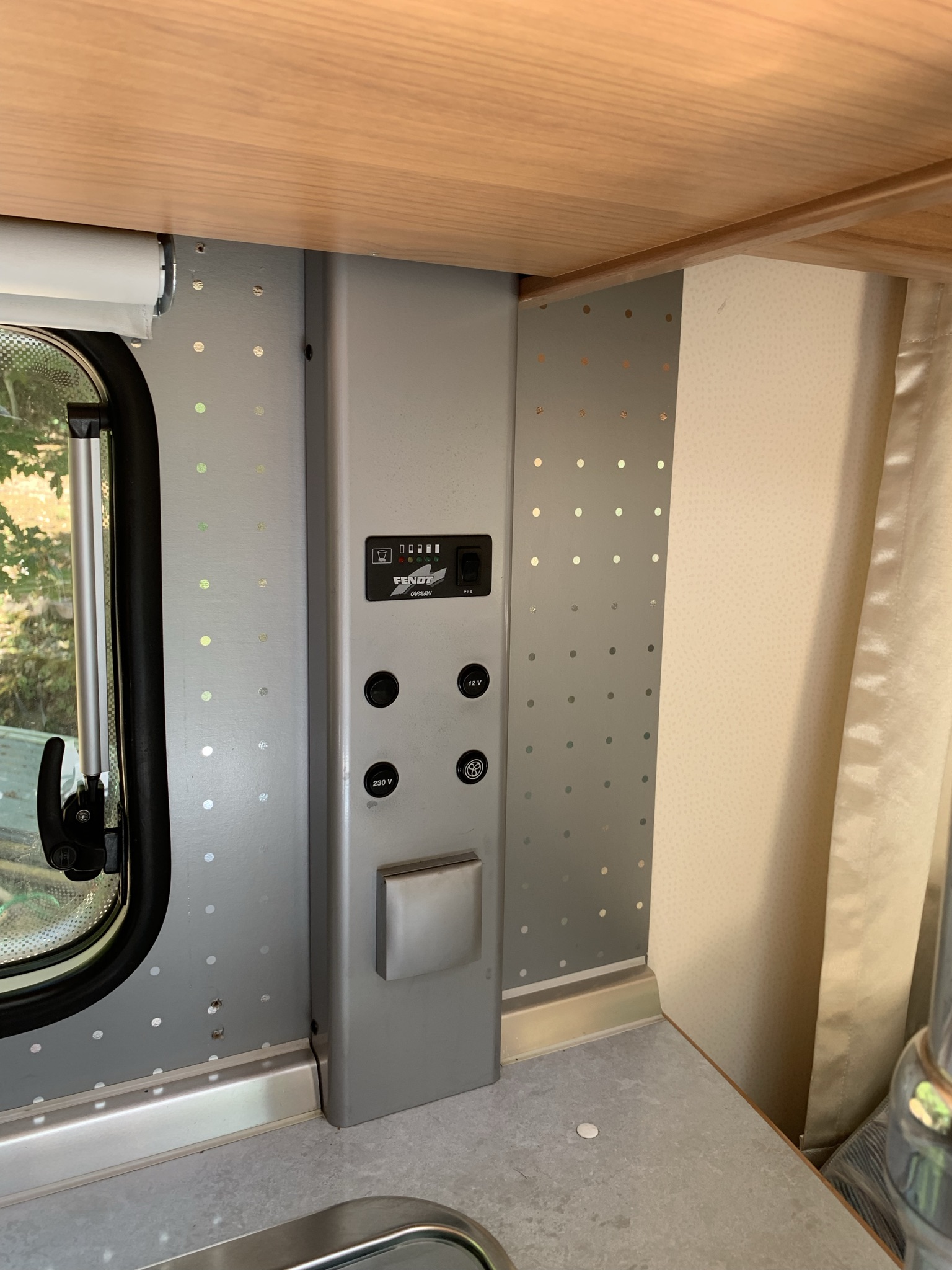

Ensuite, le tableau de commande dans la cuisine (photo 2)
A quoi servent le commutateur noir sans inscription? J’ai pas trouvé son utilité.
A quoi sert celui qui a un espèce de symbole de ventilateur? La aussi, je ne sais pas.
Les 2 autres commandent les éclairages du plan de travail et de la cuisine.

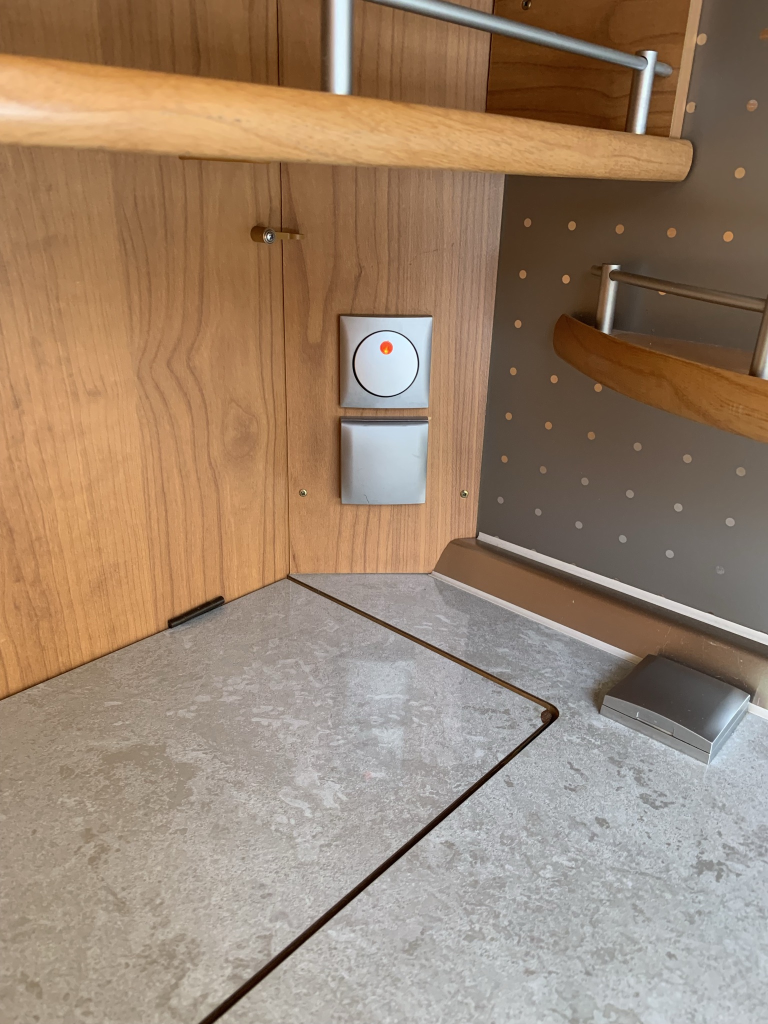

Enfin, dernière énigme, cet interrupteur coin du plan de travail avec un voyant rouge (photo 1)
Le voyant s’allume quand on appuie mais ça semble de ne rien activer ou désactiver. Pourtant le voyant s’allume et doit avoir une vraie utilité.. :x

Pas facile de s'y retrouver... Si le chauffage est de marque Truma, il doit y avoir une commande pour la partie gaz, une autre pour la partie électrique Ultraheat, la troisième pour le truma vent qui permet la distribution de l'air chaud dans l'habitacle. Faire des recherches sur le site TRUMA. Si ce n'est pas cette marque, pas facile d'avoir de la documentation.

Je peux te répondre à 1 énigme :)
Pour l'ultraheat (chauffage électrique) il est indépendant du chauffage gaz. ===8
La grande bague permet de sélectionner la puissance du chauffage: 500 - 1000 - 2000W ou 0
Avec la bague du milieu tu peux régler la température. Je te signale que c'est très approximatif et qu'il y a parfois des écarts de T° assez importantes. (moi j'ai combiné ça avec un vrais thermostat de chez Honeywell)
Pour les 2 autres, ce doit être des commandes pour le ventilateur. (Y en aurait-il 2 ?) Je ne connait pas les Fendt :oops:

Pour le chauffage j’ai réussi à comprendre le fonctionnement des 3 boutons.
Au final je n’utiliserais que le ultraheat en électrique et ça me va bien, après avoir testé ça semble assez puissant pour les nuits un peu fraîches. De toute façon on y dormiras pas en dehors des belles saisons.

Du coup je me réponds a moi même, l’interrupteur a voyant rouge de la photo 1 coupe ou enclenche le chauffe eau.
J’avoue que c’est un peu logique en fait.
Par contre je cherche toujours le rôle des petits interrupteurs sur la photo 2, le noir et celui avec un espèce de symbole de ventilateur.

Là je peux répondre .
J’ai la même chose qui ne sert à RIEN . C'est une option pour une hotte aspirante au dessus du réchaud . Mais à conserver pour un éventuel accessoire .
Ça n'est pas en trop .

En effet dans ces 4 boutons l'un actionne l'éclairage 12V, l'autre celui en 230V, le troisième est pour la hotte si l'option y est, le quatrième n'a pas d'usage et est là pour le look (2x2 c'est plus joli que 1+2).
D'où l'absence de marquage. Le manuel dit "Réservé".
