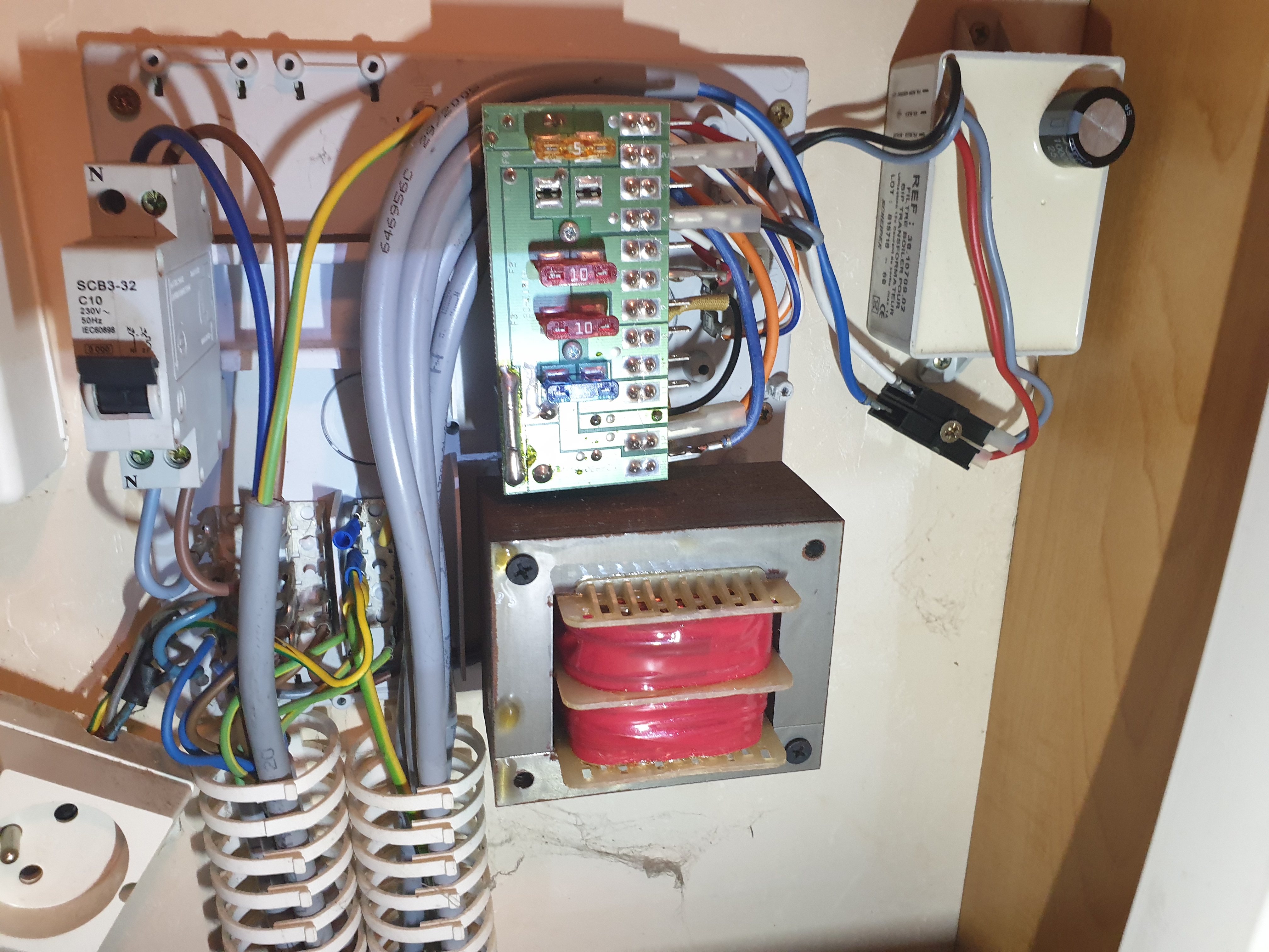

Voici i le tableau fusible et transfo de ma caravane

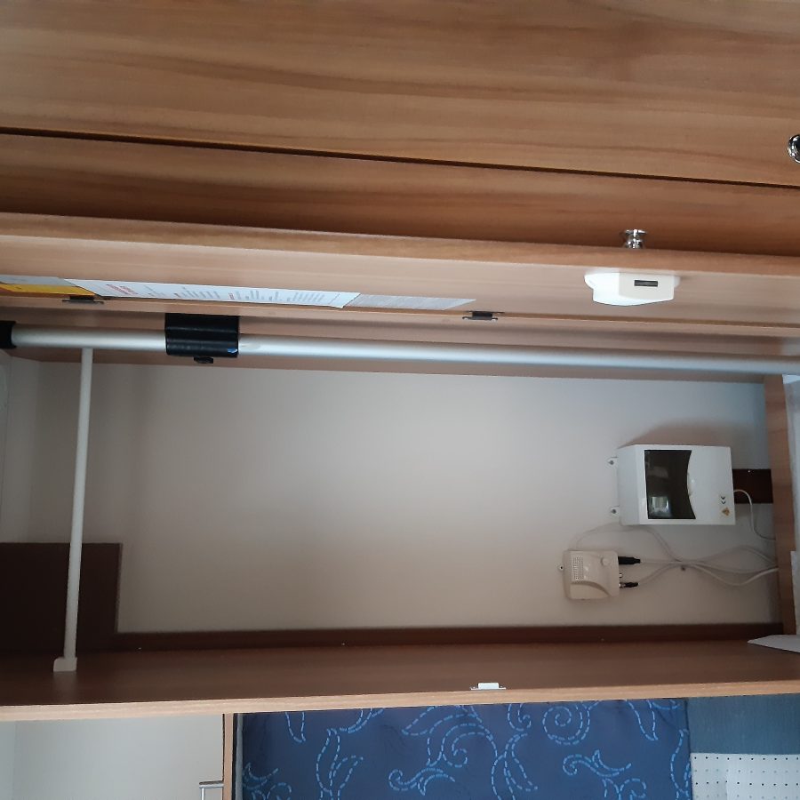

Re: panne électrique
Question:
1/Elle est de qu'elle année cette Caravelair Antarés ?
2/C'est une occase ou tu l'as acheté neuve ?
3/ Tu es sur que c'est le tableau d'origine ,ça m'a l'air d'avoir été bricolé !
En tous cas déjà il y a eu le rajout d'une prise !
Parce qu'il me semble que au moins depuis 2008 (peut-être même avant) chez Trigano
le transfo c'est du Nordelectronica fixé dans un coffre et le disjoncteur est a part dans la penderie
comme je te l'indique dans mon message précédent avec photo a l'appui
Y avait un cache sur le tableau ?
Et puis cette prise 220 v a cet endroit pourquoi faire
Bonjour merci de votre attention, désolé pour le manque de réactivité j'ai rejoint le camping hier soir,
La caravane est un 25/04/2006.
Oui il y a un cache au tableau Sheiber 38.12854.42,
Les 2 proprios précédents ont fait un ajout pour du 220 (ampli d'antenne et radiateur)

Désolé ,je ne connais pas le montage des Sheiber 38 12854.42 dans une Caravelair Antarés !
J'ai eu 2 Caravelair (1 en 2009 et actuellement 1 de 2015 ,le transfo chargeur installé en série ,c'est un Nordelectronica NE 213
ça date de quand cette installation dans ta caravane Antarés
Alors là, très bonne question, comme je suis le troisième propriétaire je ne sais pas, en rentrant de congés je vais me rapprocher de Shieber pour obtenir de l'info, un schéma pour tenter de tester la carte et le redresseur Là je me dérouille avec le 220v qui m'assure l'éclairage et les prises et un frigo d'appoint

Bonjour j'ai questionné par mail SCHEIBER sur ces compsants Boitier BIP et Régulateur pour obtenir schémas et valeurs, ainsi que Caravelair pour obtenir un schéma électrique de la caravane afin d'étudier cela de retour chez moi je ne sais pas si j'aurais des réponses En attendant j'ai constaté que le transfo qui ne produit rien chauffe très fort Je trouve bizarre qu'en partant du principe que le transfo soit HS la distribution en 12v de la caravane(frigo, éclairage et pompe à eau) ne fonctionne pas quand je suis raccordé à la voiture?
