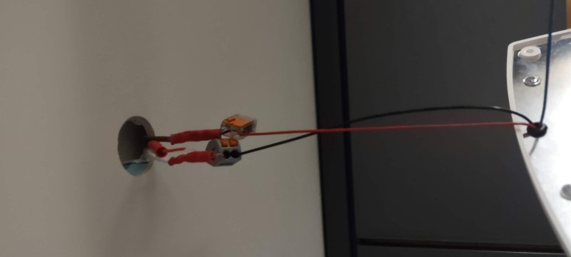

Comme promis je reviens sur le problème de flash sur l'éclairage LED du salon dans notre nouvelle caravane Sterkeman, le problème est résolu suite à la modification et changement du variateur par un interrupteur simple.
Il faut bien sur faire quelques modifications au niveau du cablage tant du plafonnier que de l'interrupteur.
Pour le plafonnier: ne plus utiliser le fil bleu, et ensuite raccorder le fil bruin venant du plafond et le fil rouge du plafonnier, et le fil blanc avec le fil noir du plafonnier.
Enlever les fils du variateur, isoler le fil blanc dans un wago, prendre les deux fils gris(ou bleu) et les raccorder à l'interrupteur en position 1, et ensuite prendre le fil orange et le raccorder en position 2.
Bien isolé les fils non utilisés au plafond et faire le remontage.
