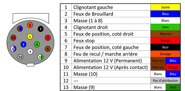

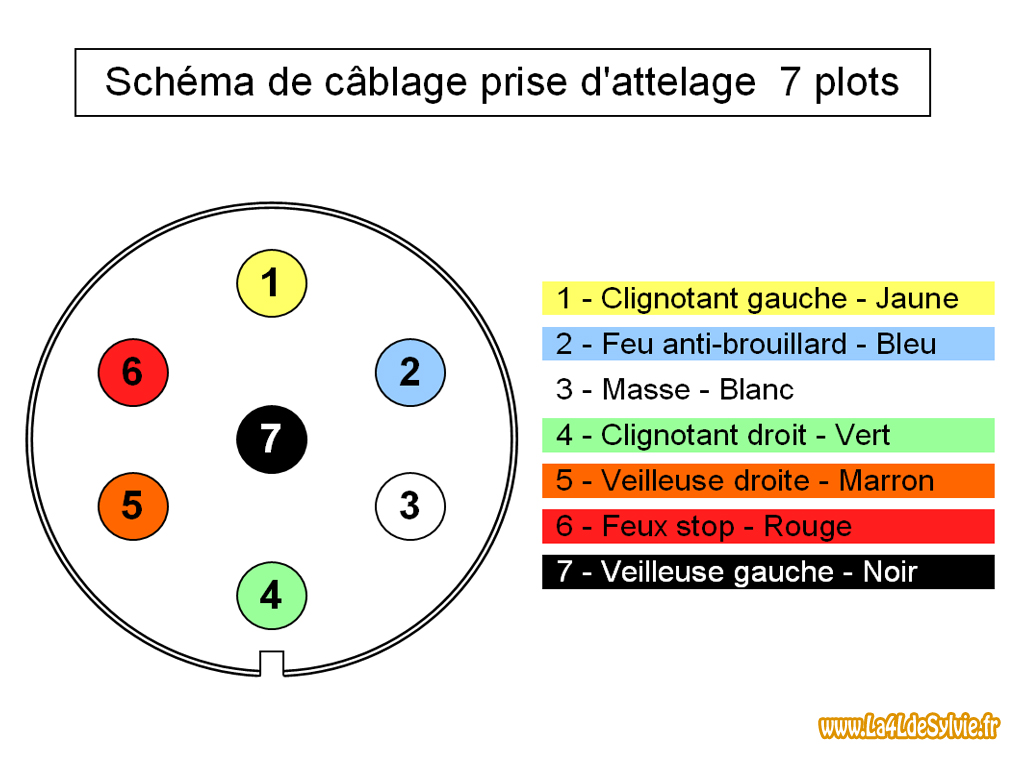

ton Berlingot a une prise 7 ou 13 broches :?:
Ta caravane est montée en 7 ou 13 Broches :?:
Si la caravane et la voiture n'ont pas la même prise As-tu mis un adaptateur 13/7 ou 7/13 :?:

et de prendre et de résoudre les points un par un
D'abord le branchement si il est correct des 2 côtés et ensuite les masses des feux de caravane
et je le redis je débranche les mystérieux clignos AV de la caravane !
(((attention ,ne pas se fier a la couleur des fils ===2 )
Merci Papy80!
Je garde ton idée de feu de gabarit en tête parce que ça pourrait être une piste, je ne sais pas encore comment :)
Je dois encore faire des essais.
Le problème semble bien être à l'avant (feux de position et clignoteurs latéraux/feux de gabarit). Sans doute la masse. J'ai déjà dévissé, frotté au papier de verre surface et vis, rien ne change. Le comportement bizarre, c'est que l'impulsion de clignotement se retrouve dans les feux de position et que ça ne peut arriver que par la masse/la carrosserie.
Pour la couleur des fils, j'ai fait des plans, tout est différent: voiture-alimentation de la caravane vers fusibles - conducteurs vers les consommateurs. :roll:
Je deviens zinzin, mais moins ça va, plus je l'aime, cette p... de caravane!!!
