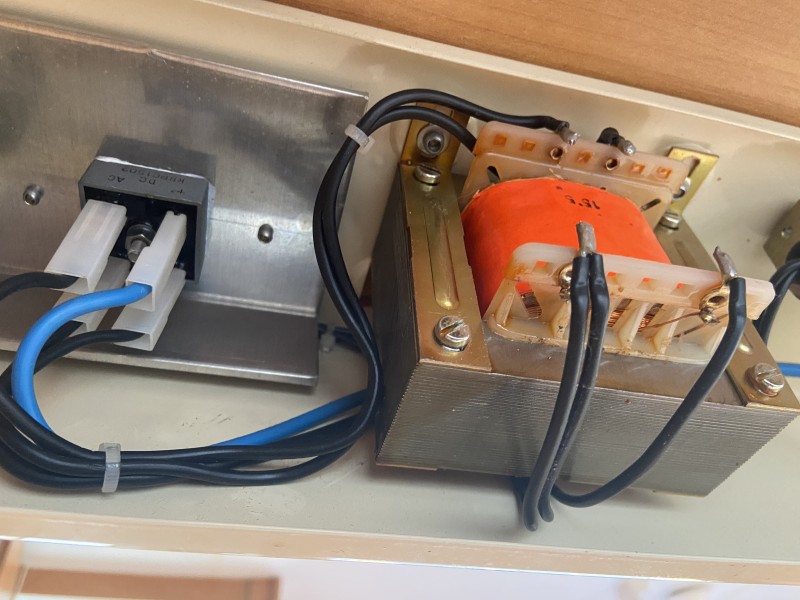

Le soucis c’est quand je suis branché au secteur 230v, du coup tout ce qui est en 12v passe par une alimentation pourri 230v vers 12v mais alternif, puis sur un pont de diode pour transformer la tension alternative en continu.
Et là tout fonctionne bien, mais la tension n’est pas propre, les lampes scintillent.
J’ai 32v continu sur tout les départ à vide, et dès que j’allume une ampoule, ou la pompe, ça tombe à 7v environ.
J’aimerais virer cette alim , ainsi que ce pont de diode, pour un tranfo 230v/12v continu.

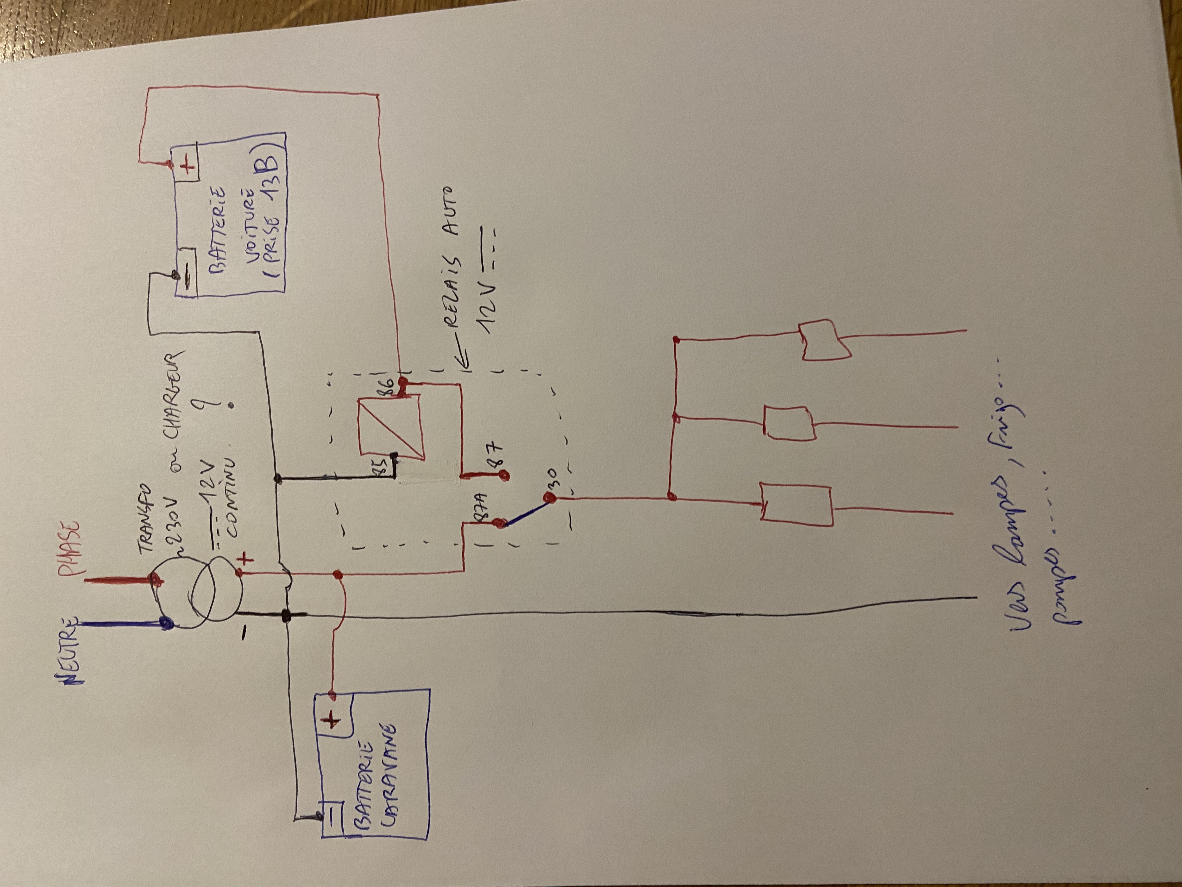

J’ai fais un schéma à la va vite, avec un relais auto 5 broches, qui basculerai tout seul, mon schéma vous semble bon , ou je me plante.
Merci de m’avoir lu.
Voici l’alim que j’ai actuellement.
Remplacement alimentation

S'il y a une batterie dans la caravane, dans ce cas pas besoin de relais. Un chargeur de batterie pour la charger en 220v et brancher les 2 batteries ensembles via un plus après contact ou un chargeur 12v/12v ou un coupleur et c'est parfait,

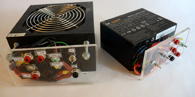

Pour tout le 12V j'utilise une alimentation PC.
C'est très efficace, très sûr, et bien plus puissant que tout ce qui est généralement proposé pour le camping (Oui, trop de puissance ce n'est pas forcément utile en caravane ).
C'est une alternative intéressante à condition de ne pas l'acheter, elles peuvent être relativement chères. Mais on peut facilement en récupérer une dans un vieil ordinateur. Pas trop vieux quand-même, les anciennes sont un petit peu bruyantes.
Deux alimentations PC adaptées par mes soins. Celle de gauche (500W ) est dans ma caravane :
