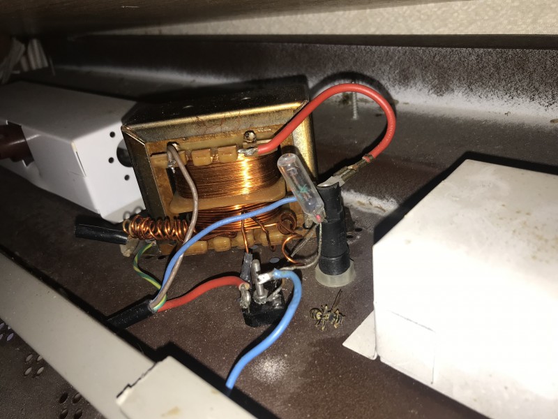

Bonjour à tous. J'ai récemment acheté une caravane Bürstner Lux de 1985 double-essieu. Plusieurs surprises après achat : fuites, plexis qui cassent, chauffage au gaz avec les fils de la ventilation et de l'ignition sectionnés, grésillement dans le transformateur, l'éclairage en 12 V ne fonctionne pas lorsque je suis branché sur secteur et le frigo trimixte fait sauter le circuit électrique quand je joue avec les boutons. Je ne sais pas trop comment régler le problème du grésillement, est-ce que tous les problèmes électriques sont liés?

voici une photo

Si ton transfo 12v est hs mets y une alimentation de pc

un transfo qui grésille, c'est normal
sic
"Les transformateurs connectés au réseau électrique grésillent parce que l'électricité, issue du courant alternatif, change de sens 2 fois au sein d'une même période"
avant de le remplacer bêtement, la question est : fait-il du 12 volts ?

Oui tout à fait normal , c'est un ferro magnétique.

Il dit plus haut que le 12v ne fonctionne pas...

donc c'est bien ce que j'ai écrit :
- il faut tester avec un multimètre avant de le remplacer :lol:

je n"ai pas l'impression que c'est un montage d'origine,.... à partir de là ....

Sur ma Burstner City 480 TS de 1988 ce genre de transfo grésillait aussi
et c'était normal puisque comme le dit Biscotte 17 c'était un Ferro/Magnétique
Par contre le 12 v ne fonctionnait pas sur tout l'éclairage et c'était normal aussi
puisque a part la suspension au dessus de la dinette en 230 V
les autres lumiéres possédaient une ampoule en 12 V et une ampoule en 230 v
l'ampoule 12 v ne fonctionnait que quand la caravane n'était pas sur le 230 V
Aprés il faut voir la puissance de ce grésillement et si tu as vraiment du 12 V a la sortie du transfo
ainsi que sur les cables qui alimentent les autres appareils en 12 V
