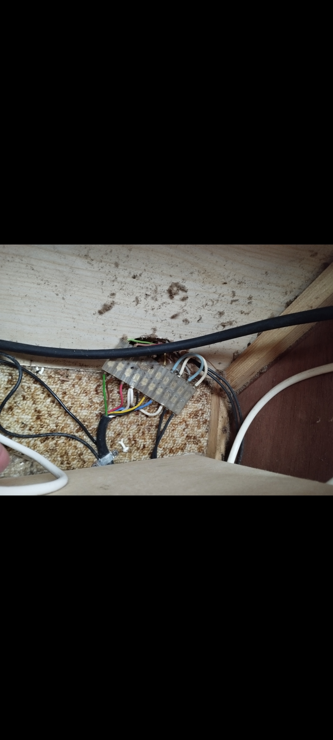

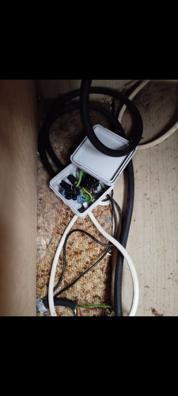

Alors voilà, depuis la prise extérieure, un gros câble arrive dans une boîte de dérivation qui repart en 3 câbles, un gros qui va dans un placard où il y a une prise au bout (pour un frigo ?), et deux plus petits, blancs, qui partent alimenter les deux côtés de la caravane en lampes et prises je pense. Plus une connectique avec plein de fiches qui part vers le châssis, donc je pense pour la prise voiture.
Il n'y a pas de boîtier avec disjoncteur, première question, faut-il en mettre un, et si oui, ou ? Est-ce qu'il viendrait avant la boîte de dérivation ou la remplace ?

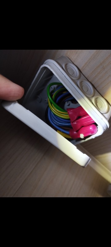

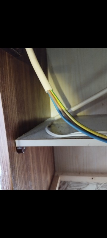

Ensuite sur les trajets des câbles blancs il y a régulièrement d'autres boîtes de dérivation avec des manchons rouges, anciens dominos j'imagine, je peux garder ça tel quel ?

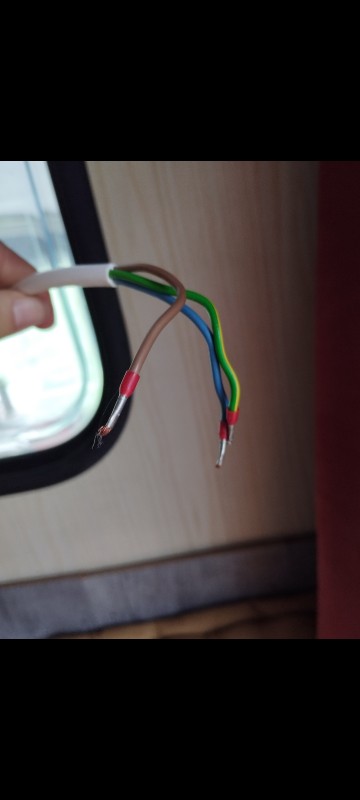

Certaines lampes (que j'avais toutes retirées), sont alimentées par seulement 2 fils, sans la terre (j'ai cru lire que c'était normal), et d'autres, la plupart en fait, c'était surtout des néons, sont raccordées avec les 3 fils, terre aussi donc. Comment je fais pour mettre des lampes aujourd'hui s'il y a la terre aussi, je la raccorde où ? C'est spécifique ?

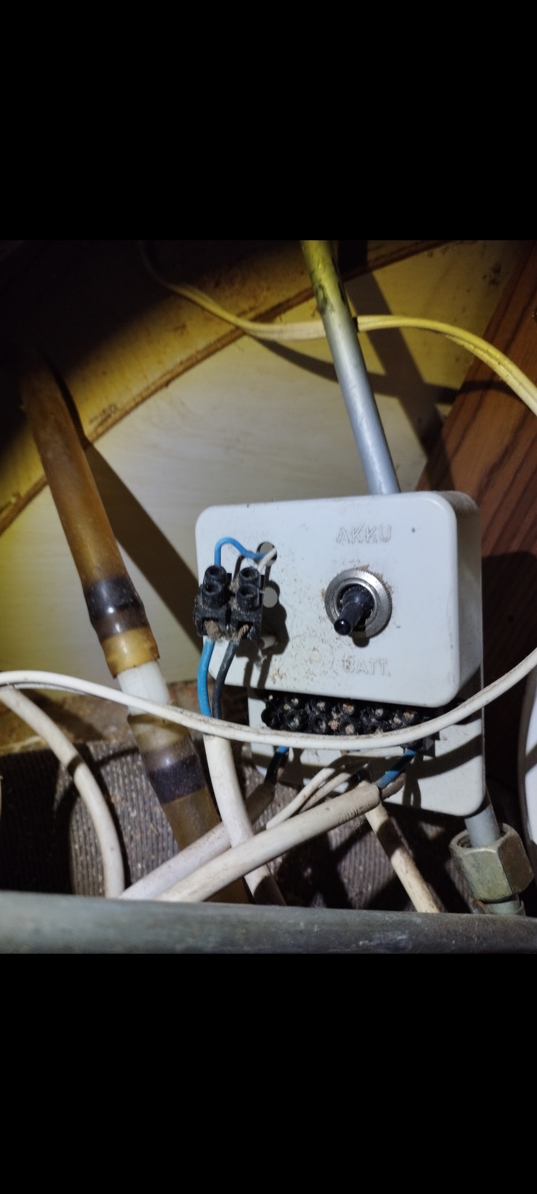

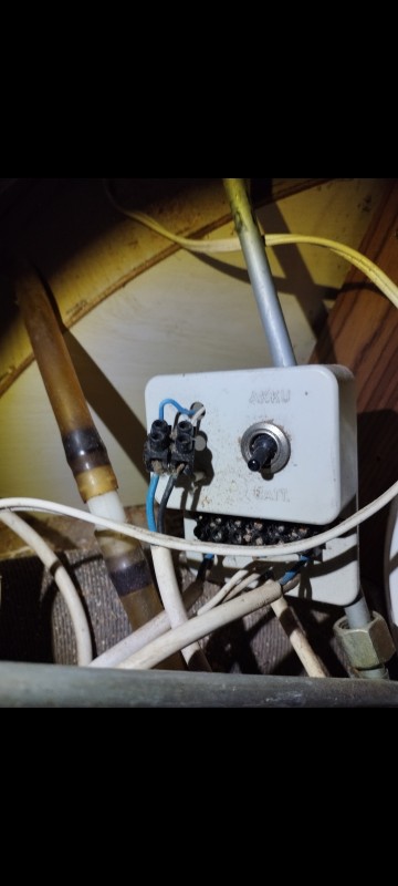

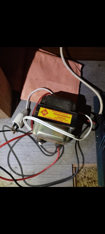

Aussi au même endroit où arrive le gros câble du début avec la prise, j'ai trouvé un petit transfo 12/220, avec une ancienne prise mâle , et relié à un petit interrupteur. Je ne sais pas trop à quoi il servait, ensuite les fils partent dans les cloisons... Dans une étagère en hauteur de cela, il y a à la fois un câble avec 3 fils qui vient du 220 et un câble avec 2 fils blancs qui vient du 12 qui sortent, qu'est-ce que ça pouvait alimenter ? Une même lampe par exemple qui fonctionne soit avec l'une soit l'autre alimentation ?
Puis réutiliser le transfo s'il fonctionne où il vaut mieux changer pour un plus récent ?
ce gros câble, son départ c' est quoi, la fiche voiture ? tu as une photo de ce câble.
bornier avec 7 fils de couleurs différentes, c' est la signalisation caravane, tu peux remplacé ce bornier per le même mais avec fusibles, si problème éclairage feu de position, stop, clignotant, c' est fusible interne qui sautera, pas ce lui de la voiture, j ai toujours installé cela.
faut installer un disjoncteur différentiel de 20 amp, maxi ampérage camping 16 amp. il te faut un boitier pour le poser et 2 ou 3 emplacements supplémentaires pour disjoncteurs 10 amp pour les PC ( prise de courants 230 V ) le câble extérieur d' alimentation vient se brancher sur le disjoncteur en bas, la phase et le neutre couleur marron et bleu, le fil vert/jaune c' est la terre, faut lui trouver un bornier et tous tes fils de terre viendront se brancher dessus.
Ensuite sur les trajets des câbles blancs il y a régulièrement d'autres boîtes de dérivation avec des manchons rouges, anciens dominos j'imagine, je peux garder ça tel quel ? oui, c' est une centralisation de câbles
l' éclairage se fait en 12 V donc en sortie transfo, les néons devaient être en 230 V, tu peux te servir de ces câbles en les branchant en 12 v le jaune, tu coupes.
c' est vieux, c' est d'origine
oui, c' est un inverseur 230 / 12, perso je supprimerai ça.
sonder le transfo, si ok, remplacer la fiche d' alim, le mettre dans un endroit aéré, sortie transfo mettre un bornier fusible pour raccorder tout le 12 V, lumière, pompe à eau si il y a, etc
d' abord le sonder
d' abord le sonder

[b]ce gros câble, son départ c' est quoi, la fiche voiture ? tu as une photo de ce câble.
Le gros câble arrive de la prise d'alimentation 220 extérieure P17. On le voit sur la dernière photo de mon premier message.
Ok je peux simplement ne pas brancher la terre et c'est bon ?
L'éclairage est forcément en 12v sur ces installations ?
