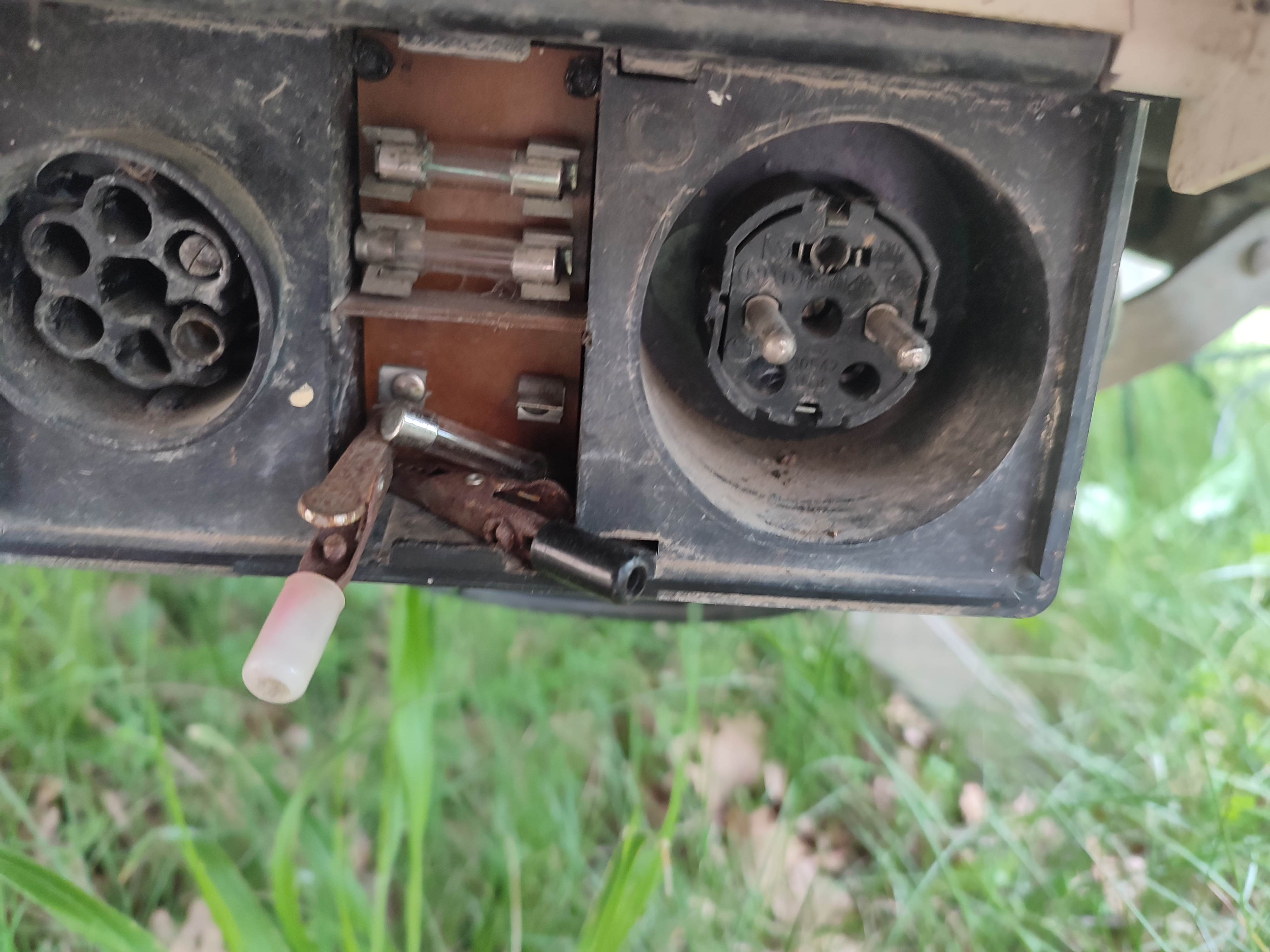

J ai une vielle caravane Messager qui va me servir de pièce d'appoint dans mon jardin. Je ne comprends pas trop comment ça fonctionne cote électricité.. j ai a cité de la porte un boîtier . J'ai branché une rallonge dans la prise de droite. Apparemment ça fonctionne puisque a l Interieur de la caravane j ai une prise sur laquelle je peux me brancher. Lorsque j y branché le frigo lui ne fonctionne pas mais j ai peur qu'il ne soit mort ..
Par contre aucune lumière ne fonctionne. Est-ce que c'est normal ?;
De plus je me demande a quoi servent les mini pinces et ce qui est au dessus . Raccord vers une batterie ?

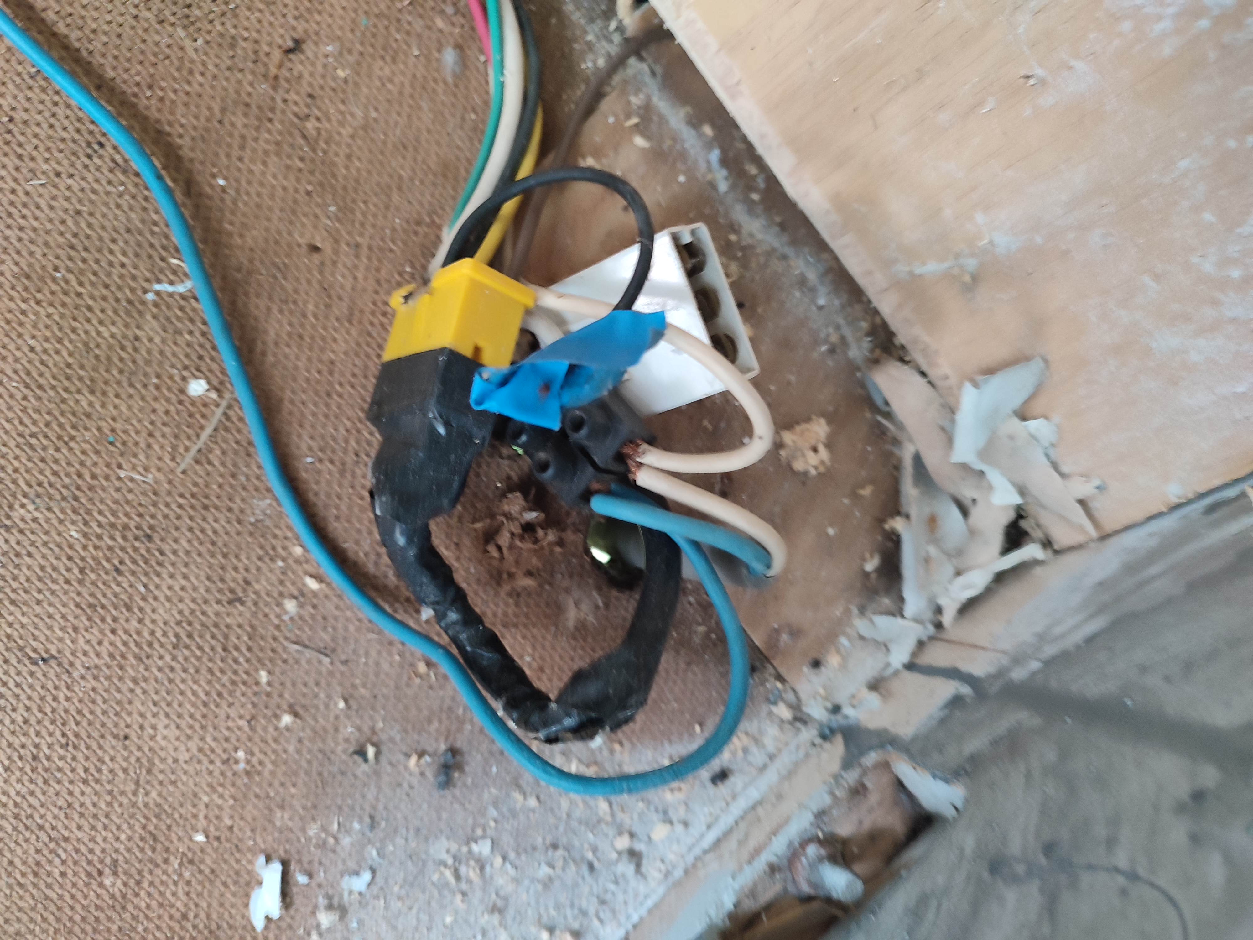

Sur la deuxième photo c'est ce qui est au sol dans la caravane. Est ce que je laisse ça comme ça ? J ai cru voir qu'il y avait moyen de raccorder unfil a la carrosserie. Ce serait la terre ?

Sur la 2ème photo tu branches une arrivée et l'autre devait ètre prévu pour y branché la prise 12v qui se branche normalement sur la voiture mais il doit avoir un transfo quelque part
Les pinces devaient servir pour enlever les fusibles

A quoi servent les fusibles ? Doivent ils être changé ? Je n ai pas trouvé de transfo.... :( Sachant que ma caravane ne va plus être ballade pour l instant.
Mon frigo est un trimix je crois donc alimentation possible en gaz et électricité si j ai bien tout compris.
