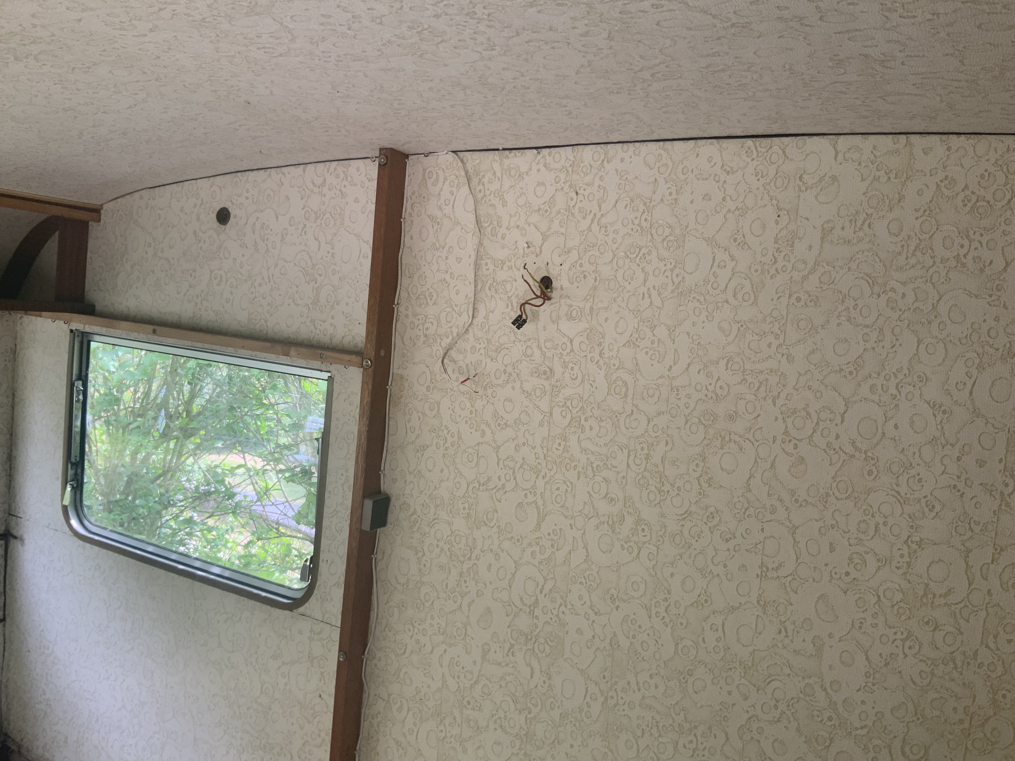

Salut, actuellement en train d’amménager une caravane PILOTE 350 de 1975, je rencontre un problème.
J’aimerai supprimer tout le 12v en gardant que les feux.
Changer le cablage pour garder qu’une prise 230v et une lumière au plafond en 230v.
Sauf que des câbles 12v se balladent dans l’isolation et seront donc inutiles.
Est ce que je peux juste les garder en les isolants ?
Je pourrais tester en direct en Branchant au camion mais pas envie de faire de betises (:
Y a t-il un moyen de tester en 12v sans brancher a une voiture mais a une pile ?
Merci a vous :)

:lol: On peut tester en direct a l'aide d'une Batterie 12 V a partir de la prise d'attelage ,de la flêche
c'est mieux qu'avec une Pile ! :lol:
Mais Je vois pas ou est le problème de couper les fils du 12 v qui pendent dans la caravane
puisque en général la signalisation est indépendante du 12 V de l'intérieur de la caravane
Pour les Leds on peut aussi en mettre avec le 230 V ,
il y en a même qui sont équipés d'un petit transfo :roll:

si tu n' as pas assez de câbles en 230 V,
tu peux te servir des câbles en 12 v au lieu de les couper :mrgreen:
