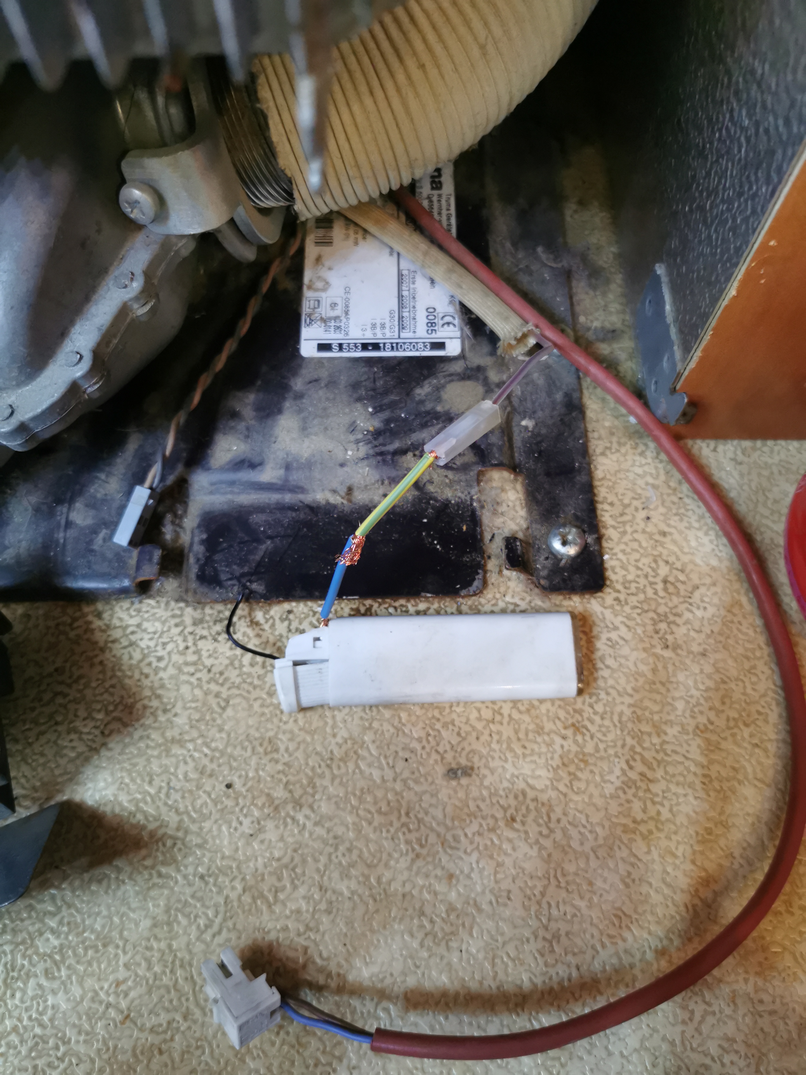

donc mon idée de l'allumette n'était pas si bête que certains voulaient bien le dire
Re: probleme avec trumatic
Le problème est que soit c'est le boîtier qui merde ou sinon jai un Problème lié à la masse... A contrôler

Bonjour, tu as réussi avec un briquet : ok.
Sur la 1ère des 2 photos : est-ce un effet d'optique ? On a l'impression que les fils électriques noirs et bleus sont raccordés au briquet !
Comment as-tu procédé pour cet allumage ?

Oui y a 2 fils,
En faite le fils noir c'est à la masse du briquet, vas à la masse du chauffage (Carcasse métallique).
Et l'autre fils du coup ( le +) du briquet, tu relie au fil qui permet de créer la petite étincelle au chauffage à gaz.

c'est un briquet électrique

Je découvre le briquet électrique, je n'en avais jamais entendu parler, c'était l'équipement parfaitement adapté pour te permettre de progresser dans le diagnostic : ça se vend où ?

je découvre aussi le briquet électrique...
