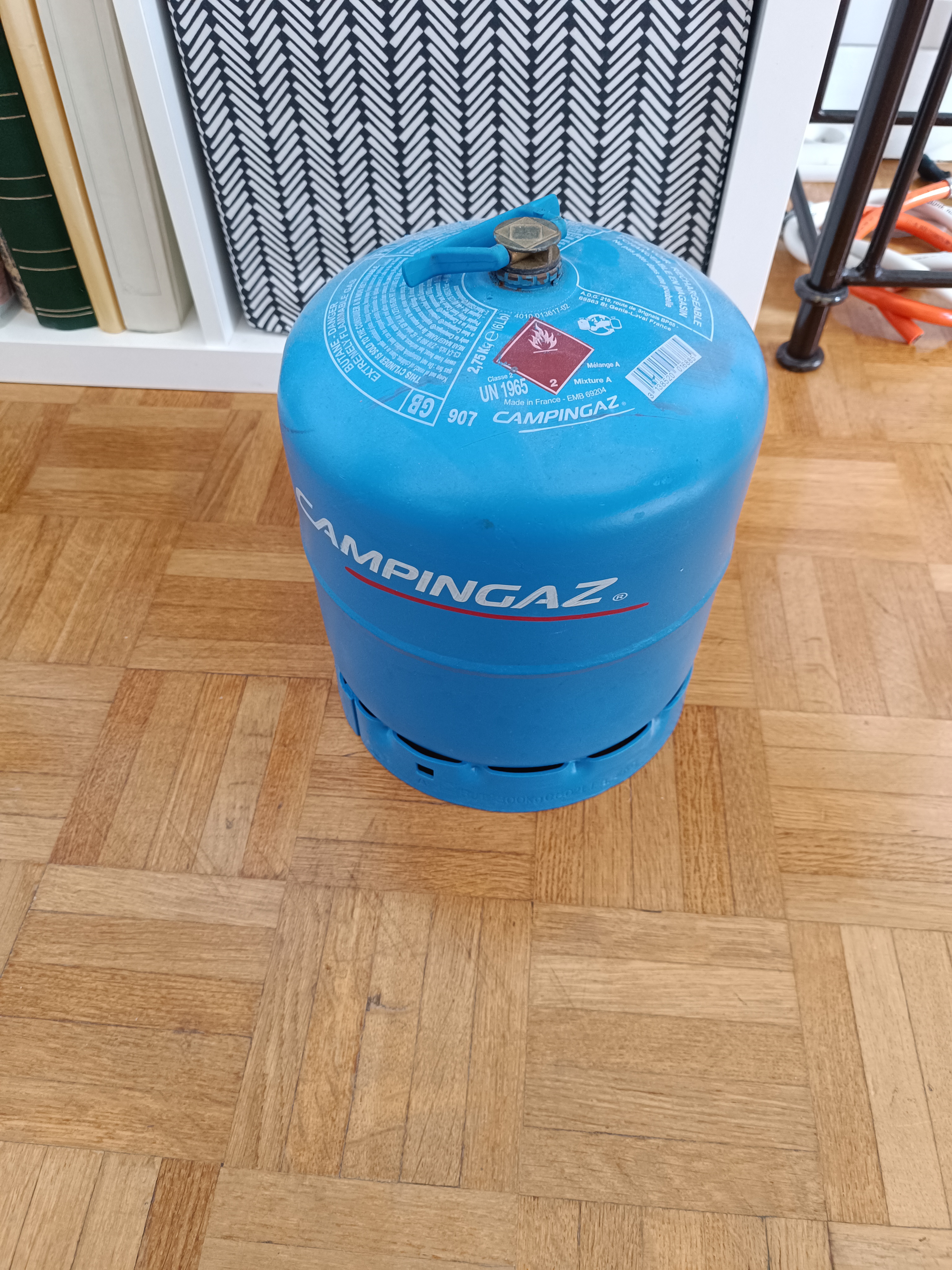

non ce n'est pas ce détendeur car il ne peut pas aller sur ma bouteille de gaz.
en pièce jointe la bouteille de gaz modelle 907 poids 2kg 500
Sinon pierre éventuellement peux tu m'envoyer un photo de ton adaptateur ?
