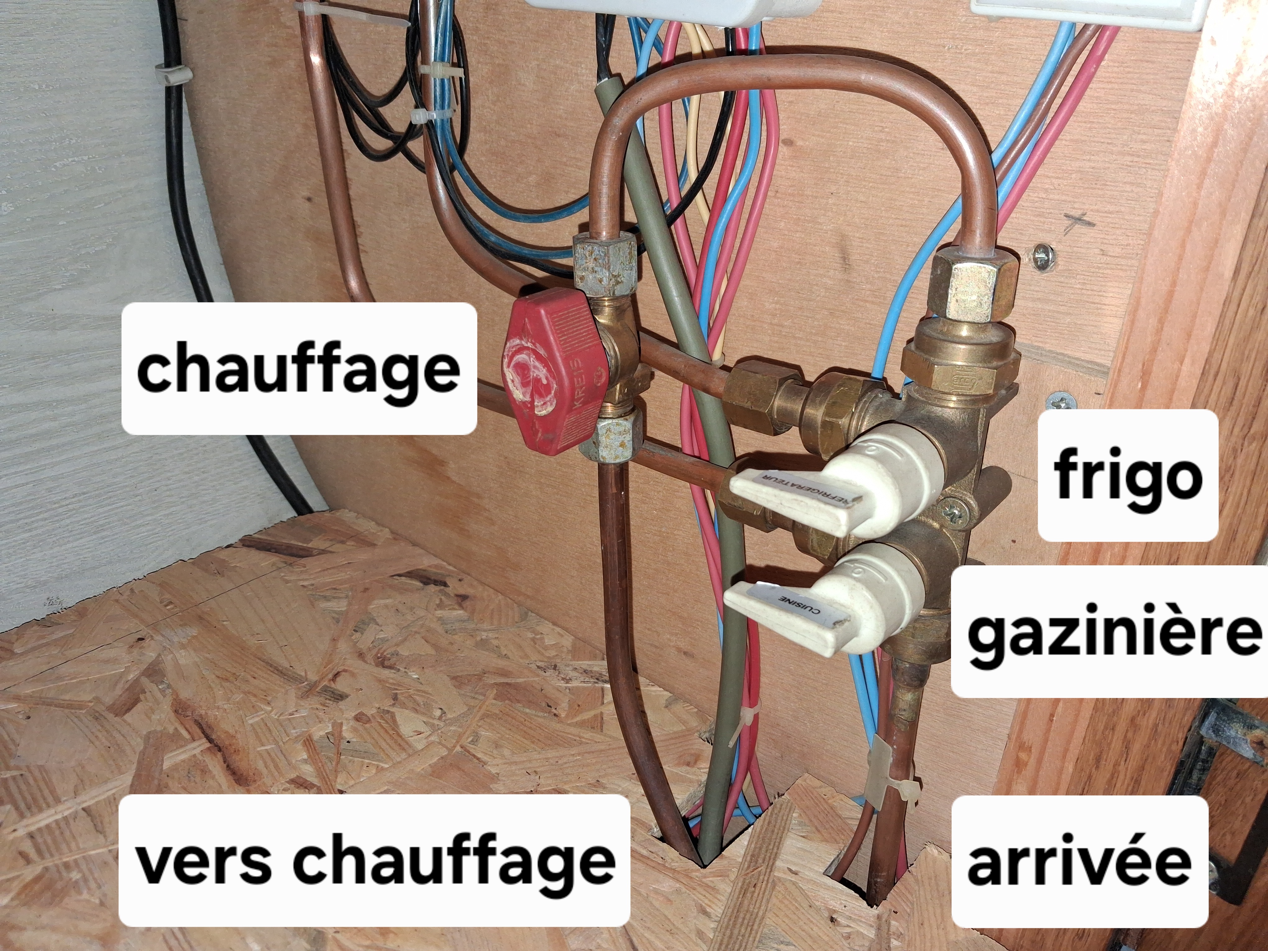

Bonjour, j'ai pris les photos vendredi soir mais je n'avais pas trouvé pour les envoyer et hier je n'ai pas eu le temps. Les voici. Sur la photo avec les vannes, les vannes de la gazinière et du frigo sont ouvertes malgré qu'elles soient perpendiculaires au tuyau. Je vous précise aussi que le chauffage peut marcher même si je ferme les vannes de la gazinière et du frigo en les mettant parallèles au tuyau.
Je me doute bien que mon installation n'est pas conforme aux normes d'aujourd'hui mais c'était comme ça quand je l'ai achetée et ça a très bien fonctionné pendant 2 ans. Et également pendant les 50 ans du premier propriétaire, qui a fabriqué lui-même la caravane.

Même si je ni connait rien, je shunterais les robinets gazinière/frigo afin de voir si le problème ne vient pas du
robinet gazinière.

Re: Problème depuis des mois
oui,
on peut essayer, ça ne coûte rien.
donc le propriétaire a construit sa caravane
pourquoi le tuyau d' arrivée gaz est en cuivre alors que le départ bouteille est en caoutchouc, ça ne gêne en rien le fonctionnement mais moi, ça me choque
et question température -7°je ne comprend pas pourquoi tout s' arrête

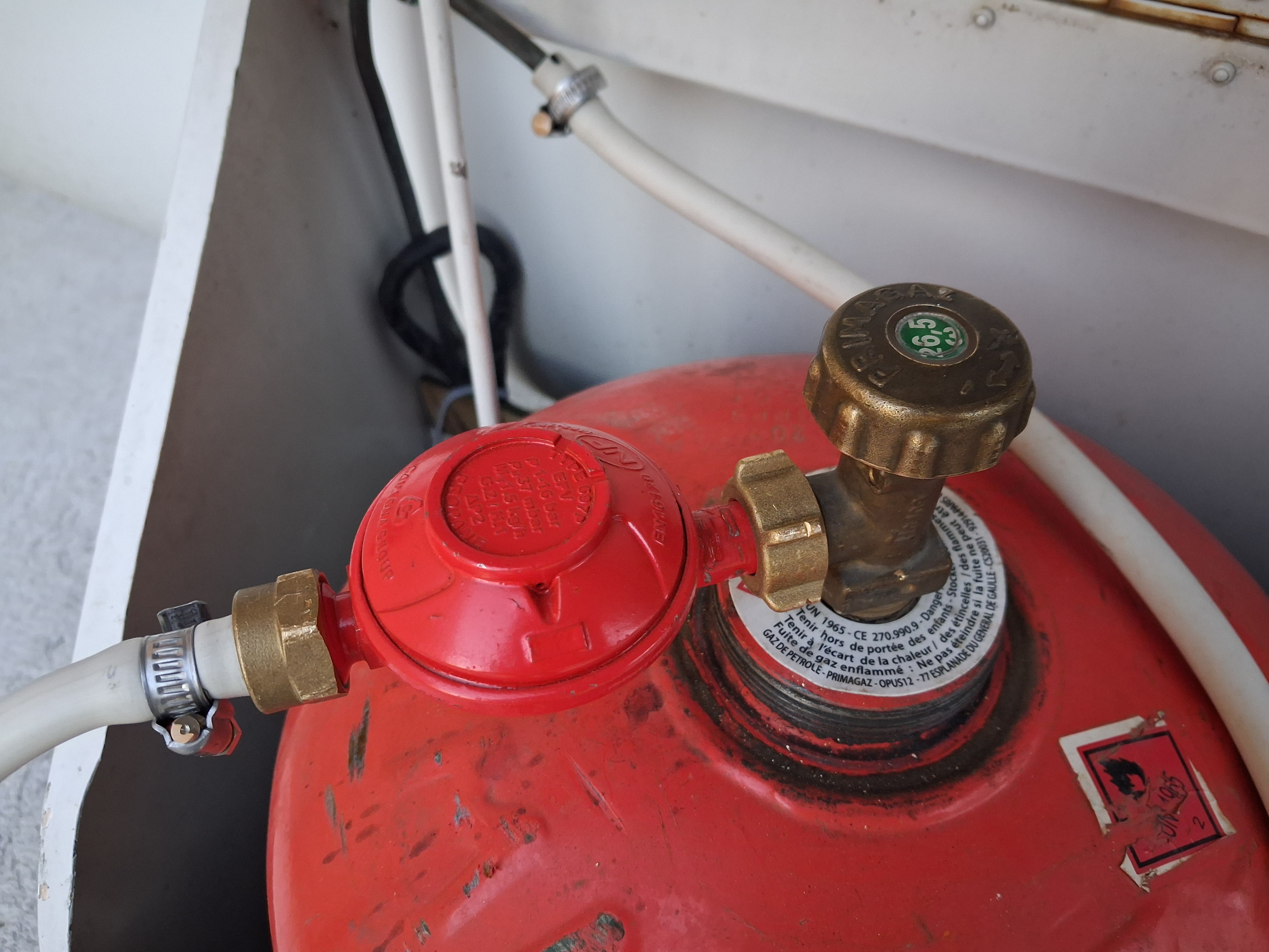

Si vous regardez bien les photos au niveau du coffre avant, la lyre caoutchouc est raccordée directement sur le tuyau cuivre avec un simple collier métal. C'était comme ça d'origine. Ensuite ce tuyau cuivre part dessous et ressort sous l'évier au niveau du raccord de séparation gazinière / frigo.Menhir22 a écrit : ↑05 avr. 2026 10:04oui,
donc le propriétaire a construit sa caravanepourquoi le tuyau d' arrivée gaz est en cuivre alors que le départ bouteille est en caoutchouc, ça ne gêne en rien le fonctionnement mais moi, ça me choque
et question température -7°je ne comprend pas pourquoi tout s' arrêtele propane gèle beaucoup plus bas que ça
Ça a bien fonctionné l'hiver 2024 à -7 mais depuis l'hiver 2025 à partir de 2 / 5 degrés j'ai des problèmes. Plus rien du tout à 0. C'est pour ça que je soupçonnait la bouteille de gaz comme si effectivement ce n'était pas du propane. Mais j'ai changé de marque et même problème.

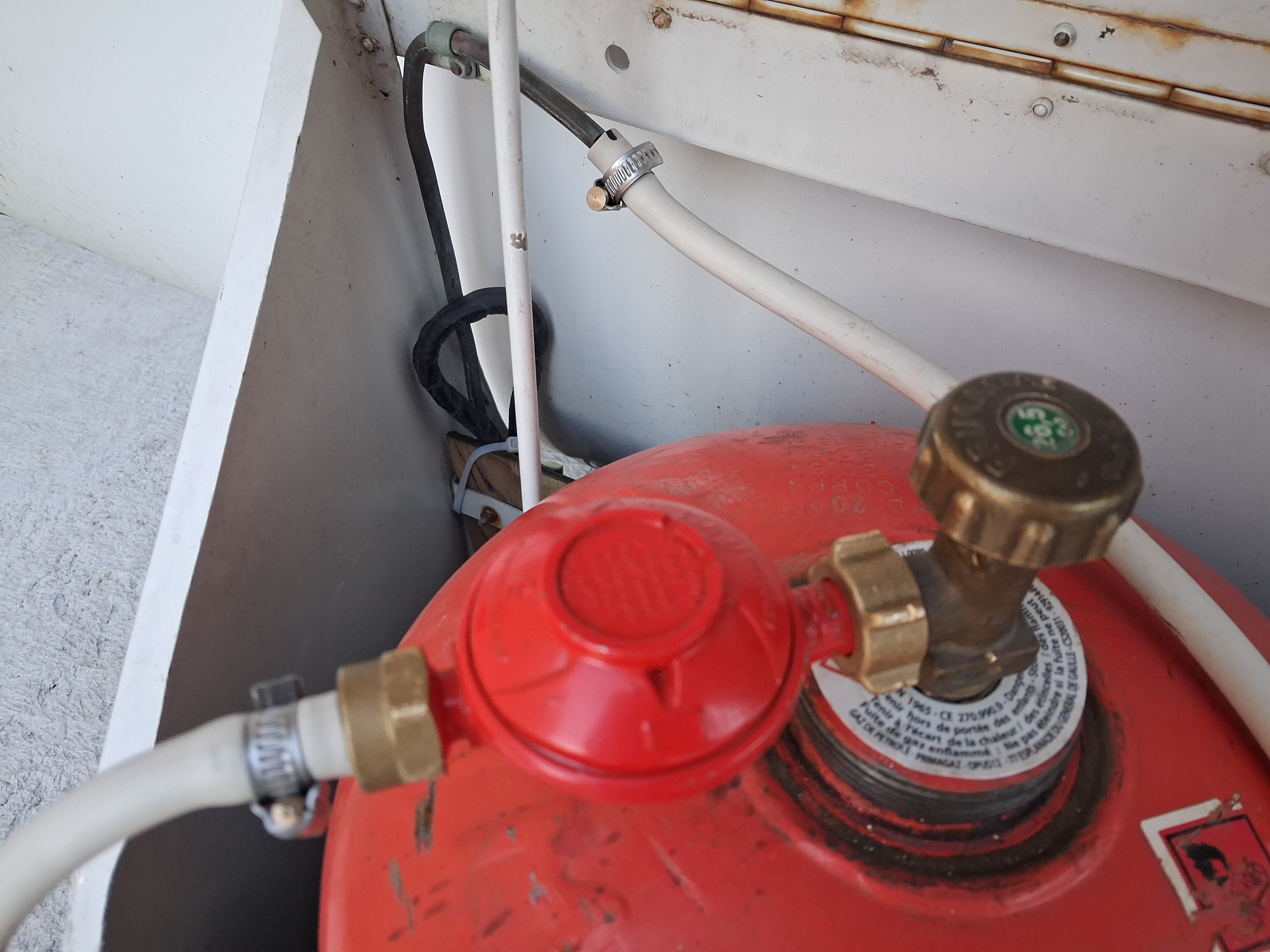

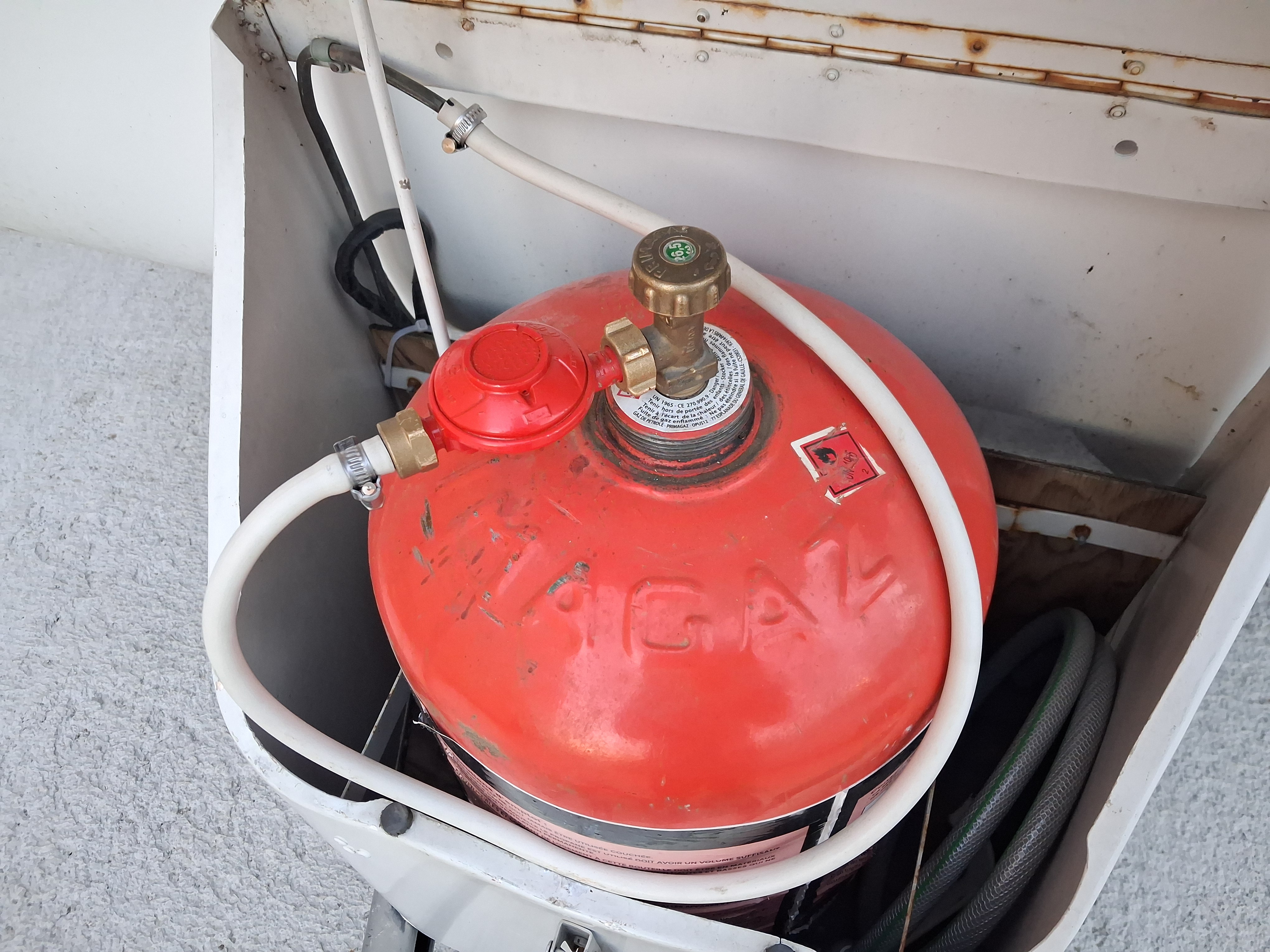

alors,
j' explique : le tuyau blanc ce n' est pas une lyre, c' est un simple tuyau caoutchouc, une lyre, il y a un embout fileté de chaque coté, un pour la bouteille de gaz, l' autre pour le départ vers le détendeur.
désolé d' avoir confondu le tuyau noir pour autre chose
les vannes sont toujours orientées vers le tuyau de départ lorsqu' elles sont ouvertes
ça explique mais ça ne fait pas avancer le problème, je dois dire que je commence à sécher
Oui effectivement j'ai dis une lyre mais c'est vendu juste comme un tuyau destiné au raccordement de tous les appareils de cuisson intérieurs (plaque de cuisson, cuisinière...) ou extérieurs (barbecue, plancha...).
D'accord je ne savais pas pour les vannes du gaz, je pensais que c'était comme les vannes pour l'eau.
Merci.
