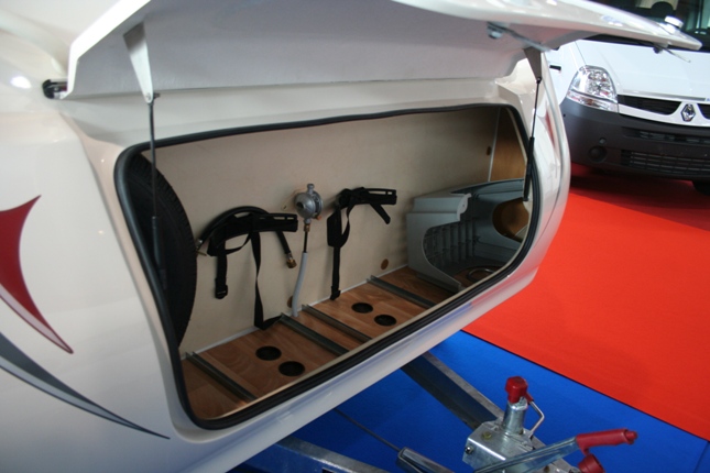

Messages : 19651
Re: Butane ou Propane ? Vos Avis.
Message par Mdame Lili » 25 janv. 2014 17:49
Mais lorsque tous les constructeurs auront ENFIN décider de mettre le COC en fonction, tous ces soucis seront résolus.
Jamais je n'ai eu de prédétendeur sur une caravane belge, si il y avait une différence avec la bouteille, nous avions oublié l'utilisation de ce prédétendeur pour Valentine qui avait été achetée en France.
HS, disons voilà 3 ou 4 ans, même les caravanes entrée de gamme de Caravelair, n'avaient pas de chauffage électrique mais bien un chauffage gaz Truma d'origine.
Voici d'origine ce qu'il y a sur Disco
Extérieur 04 carrosserie.jpg (111.29 Kio) Consulté 8841 fois
aucun soucis pour le raccordement d'une bouteille de gaz de marque belge.

Message par Papy80 » 25 janv. 2014 18:51
Ca que vous nous faites voir c'est une installation conforme a la norme E N 1949 ,
il manque juste la lyre ! :lol:
Il y a pas mal de temps que le prédetendeur n'existe plus dans les caravanes
et que c'est ce détendeur FIXE qui est monté avec une lyre haute pression ! :lol:
je ne vois pas la raison pour Barnaby d'avoir supprimé le détendeur fixe et la lyre
pour méttre un détendeur Butane direct sur une bouteille puisque le détendeur etait mixte butane/Propane
