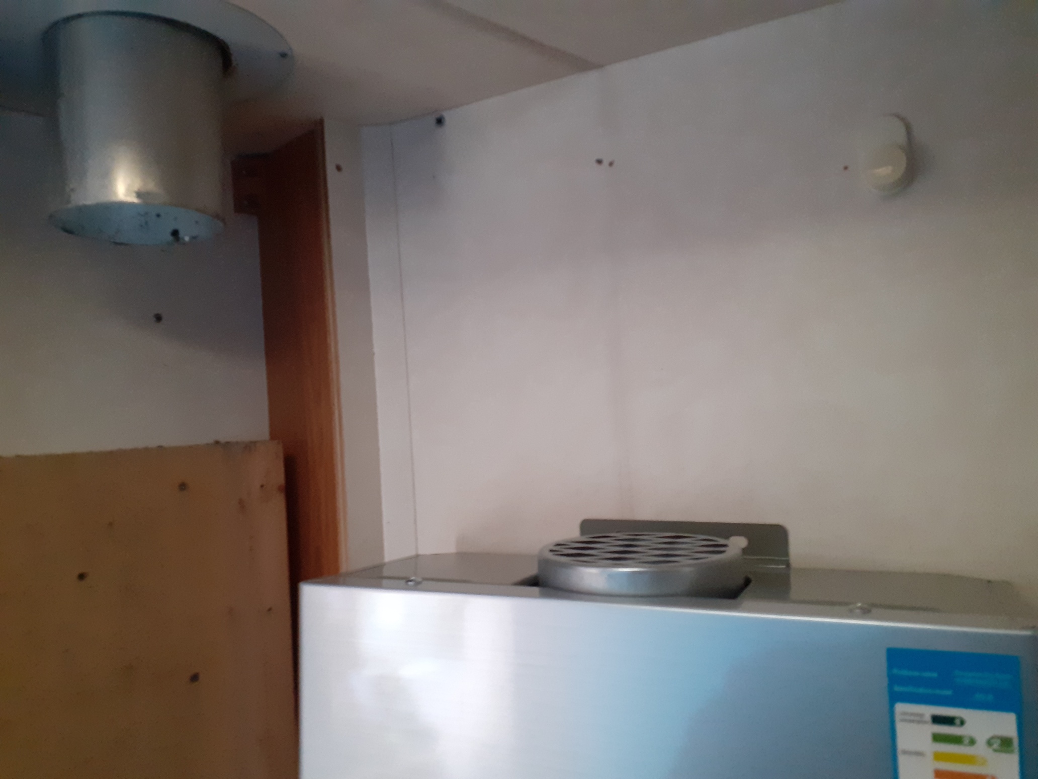

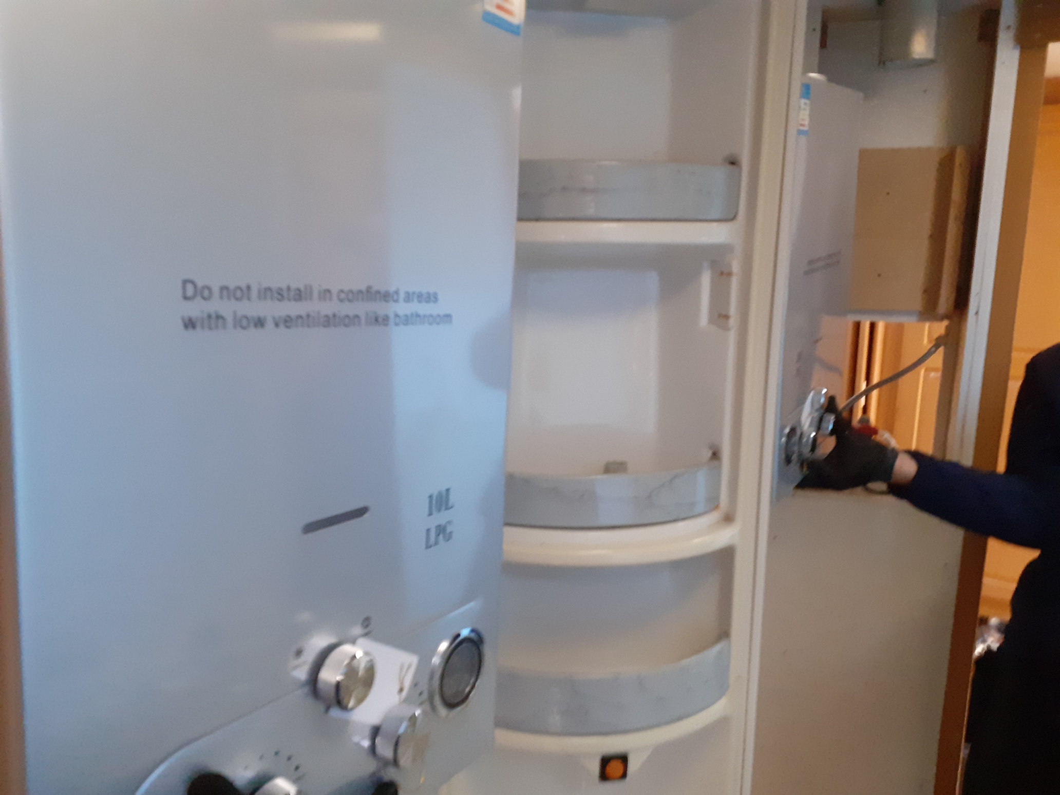

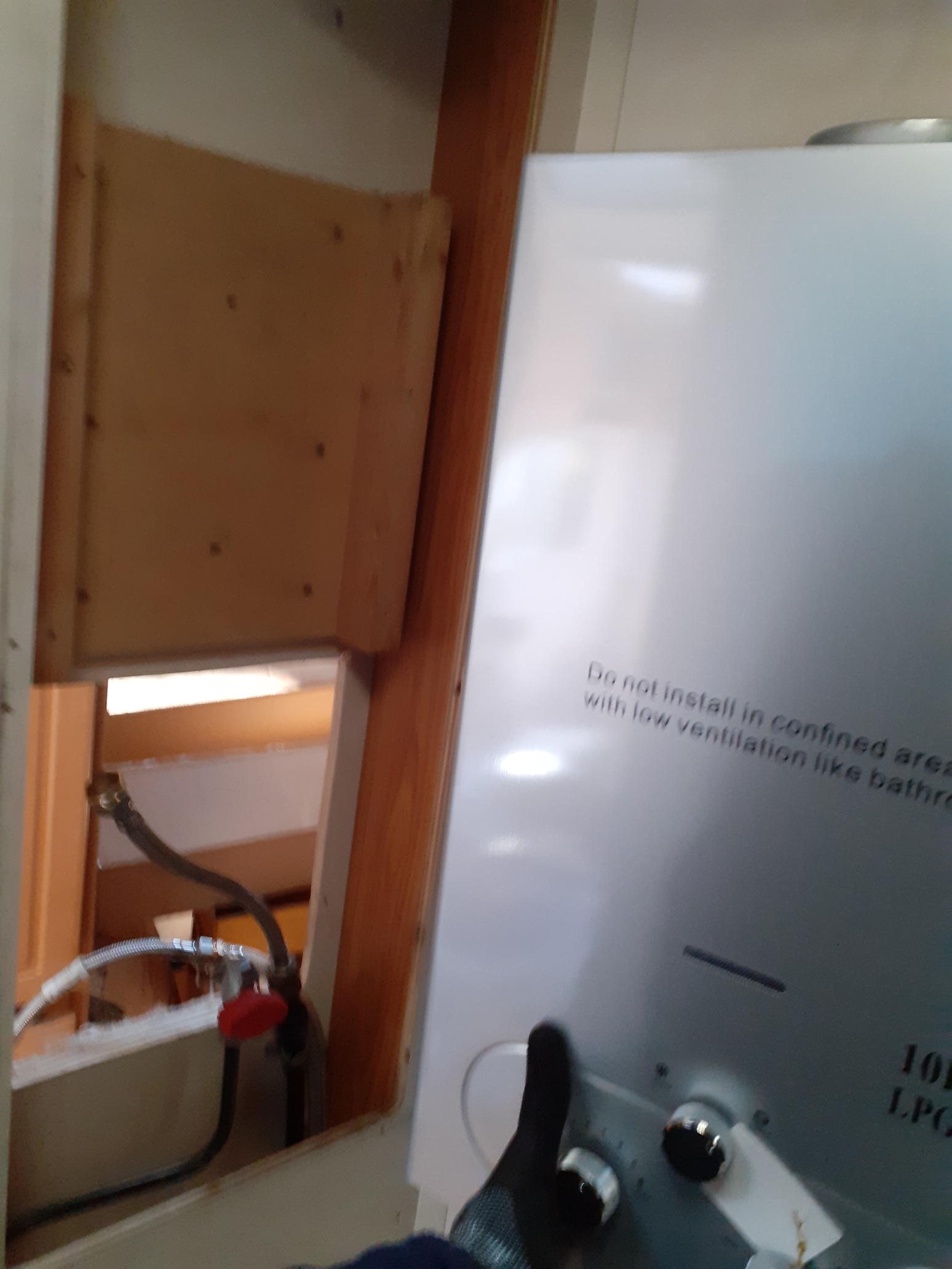

Bon j'ai reçu mon chauffe-eau et je me suis loupé sur les dimensions. Il ne rentre pas dans l'ancien emplacement où était le LEBLANC Ondéa.
Je pourrai le fixer sur la cloison à côté mais je me demande si la sortie des gaz ne risque pas d'être trop coudée.

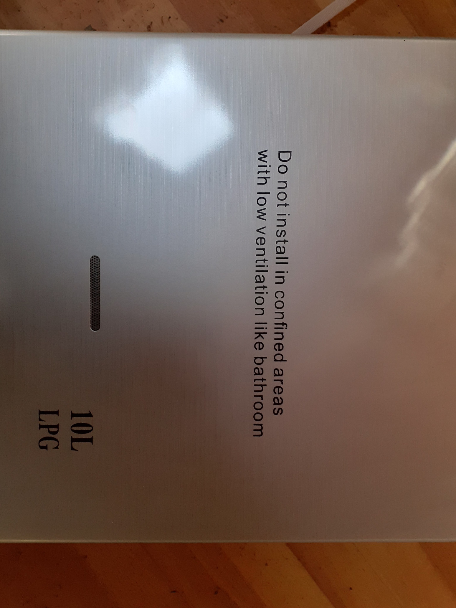

Enfin il est écrit en gros ne pas mettre dans la salle de bain...bah je le mets où ??? Sachant que ma salle de bain n'a pas de porte, juste un rideau à la rigueur...

Message par Menhir22 » 14 mars 2024 13:57
tu as bien fait réparer ton chauffe eau ??
pourquoi ne pas le remettre ??
tu avais un régulateur de pression avant !!

Évidemment si tu le raccorde à ta sortie c'est ok, c'est indiqué pour ceux qui le mettrait sans, en découpant les montants bois extérieur qca passerait pas ? Tu aurai une plieuse tu pourrais déplier le cache de devant et le faire moins large :?

Message par Raynie » 14 mars 2024 21:50
J'avais fait réparer une fuite sur l'Ondéa, mais je ne savais qu'il fallait les purger en hiver et le gel est passé par là... Je pense que ç'est pour ça qu'il s'est mis à fuir de l'intérieur alors qu'il ne le faisait pas avant.
Si vous pensez que le tuyau flexible, qui sera forcément coudé à cet emplacement, ne risque pas de gêner l'évacuation des gaz, ça me va.
Non il fait 35 cm de large et j'ai max 28 cm. Et je ne trouve pas vraiment de chauffe-eau de cette largeur.
Si le risque c'est le CO, je mettrai un détecteur de CO au pire.
Messages : 4892
Re: Chauffe-eau gaz ou électrique ?
Message par ggJ » 14 mars 2024 21:53
Du temps que vous êtes vivant , je vous conseille vivement de raccorder les gaz brûlés . Après...vous risqueriez de regretter.

Messages : 7955
Message par blancoco » 14 mars 2024 22:52
Raynie a écrit :
14 mars 2024 21:50
Le co2 c'est quand il y a un probleme de mauvaise combustion de la rampe mais aussi et surtput de la veilleuse, mais la il n'y en pas, oui tu peux couder la sortie. Un détecteur oui, mais tu peux aussi ouvrir une fenêtre quand tu t'en sers.

Message par Raynie » 15 mars 2024 07:29
Je le fixerai un peu plus bas pour couder le moins possible le tuyau d'évacuation.
Ce sera pas très esthétique ce gros bloc mais tant pis. C'est pour l'utiliser 3 mois par an.
