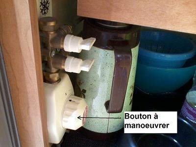

Vanne gaz.jpg (39.55 Kio) Consulté 4147 fois
effectivement généralement après avoir ouvert la bouteille de gaz il faut manœuvrer le gros
bouton blanc qui ce trouve sous l'évier et l'amener à la position O (ouvert) et ouvrir les petits
robinets blancs dans le sens des tuyaux (photos) ensuite contrôler si le gaz arrive en appuyant
sur un bouton de la cuisinière.

Et pour purger, manœuvrer plusieurs fois ce gros bouton blanc, tout en laissant le "gaz" sortir du réchaud, donc maintenir le bouton du réchaud ouvert et appuyé en même temps !!!
Fait à chaque reprise de la caravane au gardiennage puisque je dois y démonter ma bouteille de gaz, stockée à part...
