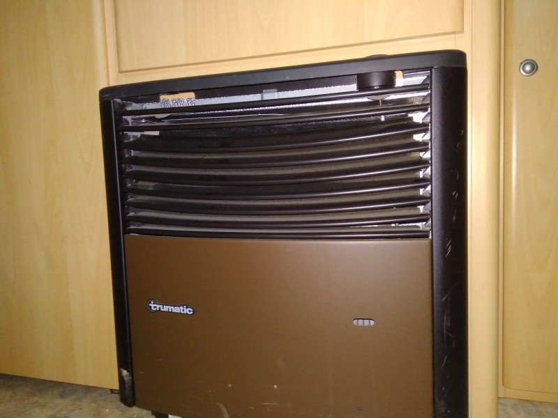

Pouvez-vous me dire ou je peux trouver les caractéristiques de mon chauffage ?
En fait je souhaites savoir si il est compatible avec le UltraHeat ?

vu la photo,
aucun problème, c' est pas compatible ou non compatible, c' est une question d' adaptation, tous les truma sont compatible sauf le modèle 2000, si mes souvenirs sont bons :mrgreen:

Salut,
+1
C'est un Truma S... ils sont tous compatibles.

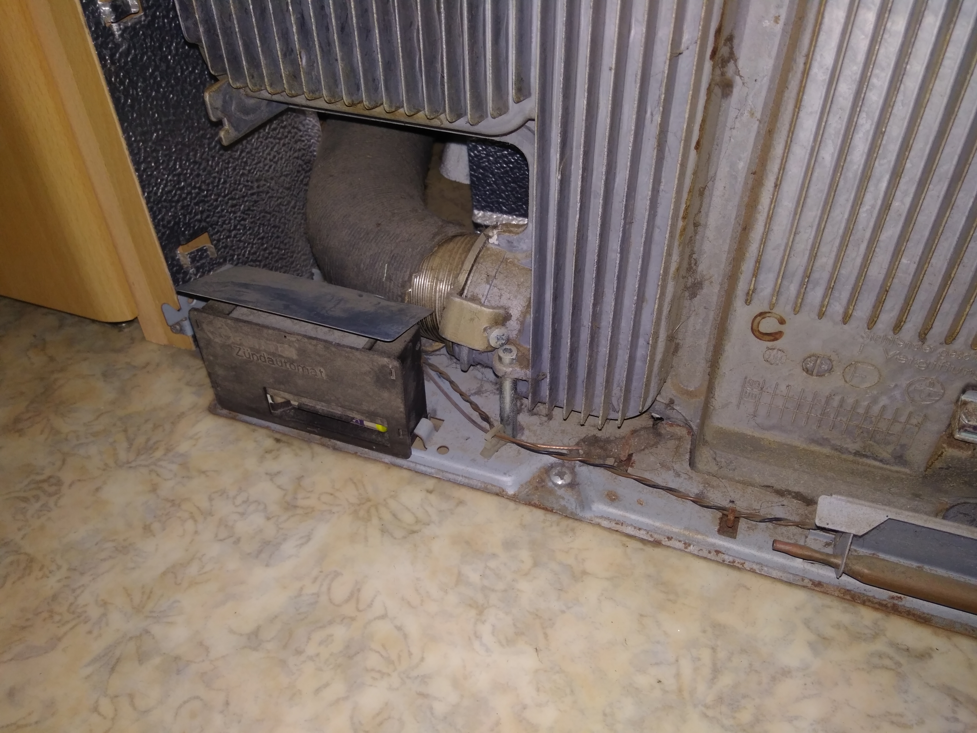

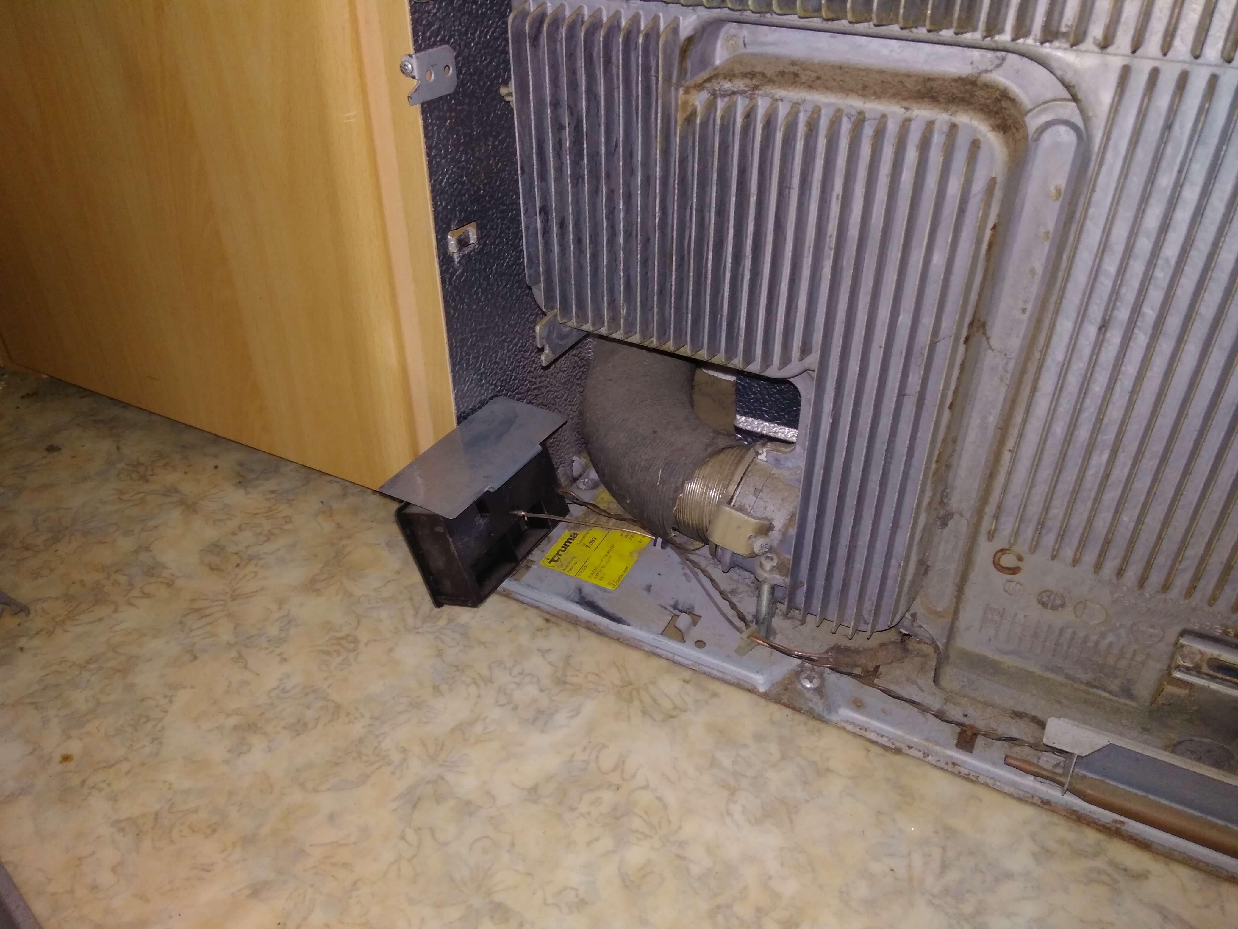

Salut, je suis en train de chipoter sur le chauffage, ça ne marchait tjrs pas après plusieurs essais, je trouvais que le tictic du piezzo se faisait entendre fort près de la parois, alors j'ai démonté la face avant, et je me suis rendu compte que le boîtier des piles ne tenait pas, il était flottant. Je me suis dit que l'étincelle se faisait peut être pas au bon endroit. Donc je l'ai écarté de la carcasse, et là, au premier essai le feu a pris! Mais je ne vois pas comment était mis le boitier piles à l'origine, quelq'un aurait une photo ?

Ça y est j'ai trouvé, maintenant ça marche du 1er coups.
