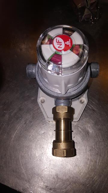

Re: Montage inverseur automatique gaz propane
Message par Menhir22 » 08 oct. 2018 18:17
bonsoir Yves,
voilà ce que j' ai installé, sans le capot plastique,
une lyre de chaque côté et le toyo en bas,
bisou à Marie,

J'ai monté un inverseur truma, très pratique.
Il a l'avantage d'avoir (en option), un affichage intérieur déporté qui dit quand il commute. Ce qui permet de rappeler que quand la première bouteille est vide, faut quand même un jour la changer avant que la deuxième soit vide. Je connais des journalistes qui avait oublié cela par -20 :mrgreen: :mrgreen:
Sinon, il y a d'autres modèles mais celui truma est bien.
Enfin, pas oublié qu'en hiver, avec le chauffage, forcément il commencera à commuter alors qu'il reste encore 100 ou 200g de gaz dans la bouteille ce qui est normal quand il fait -10 ou -20.
En tout cas, quand on campe en hiver et qu'on est au gaz, hyper pratique. :wink:
