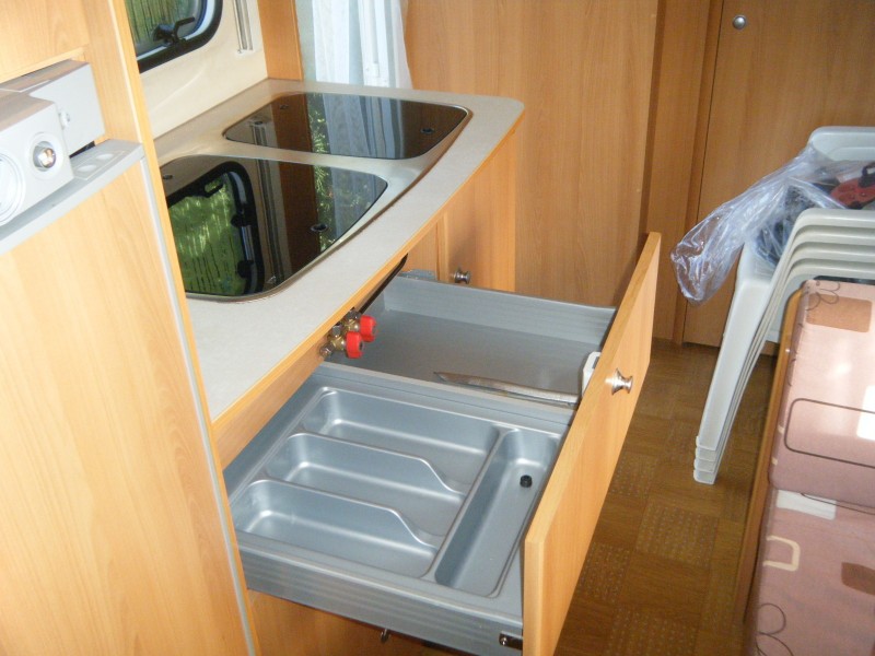

:roll: Toutes les vannes gaz ont toujours été rouges dans les 5 caravanes que j'ai eu depuis 1977 !
Tu confonds avec la norme NF X 08-100 qui conseille de peindre les canalisations de gaz visibles en Jaune
Chez Caravelair donc je suppose chez Trigano VDL c'est une vanne de coupure générale de l'alimentation en gaz
sur un tuyau acier peint en noir ,donc assez resistant ,elle vient avant les 2 ou 3 vannes rouges placées dans le tiroir a couverts
En fonction de leur symbole chacune est destinée a l'alimentation soit de la plaque gaz soit,du frigo sur le gaz ou le chauffage
les bouteilles de gaz en position ouverte ,il faut aussi l'ouvrir pour avoir du gaz aux 3 autres !
tableau_marqueur 2_1.jpg (30.89 Kio) Consulté 11070 fois

===9 Non ! dans ma Caravelair Ambiance /Style 460 de 2009
c'était bien une vanne de coupure générale puisque quand on ouvrait le tiroir a couverts
il y avait bien 3 les autres vannes rouges avec pour chacune le symbole distintc (chauffage ,frigo et plaque gaz )
j'avais aussi trouvé cela un peu inutile ,puisqu'il suffit de fermer les bouteilles de gaz dans le coffre avant
D'ailleurs depuis dans mon Antarés de 2015 cette vanne n'existe plus
et je n'ai que 2 vannes dans le tiroir puisque je n'ai pas de chauffage au gaz ! :wink:

:oops: Je sais quand même bien comment ça fonctionné sur ma Caravelair
:lol: je me suis assez fait avoir lors de mes premières sorties ! ===2
vanne sous le lit fermée = pas de gaz au 3 autres vannes
donc pas de chauffage ,pas de frigo alimenter en gaz et pas de gaz aux robinets des bruleurs de la plaque gaz
ensuite on ouvre ou on ferme au besoin celles que l'on veut dans le tiroir
en Eté la vanne chauffage dans le tiroir restée fermée et celle pour le frigo Eté comme Hiver ! :mrgreen:
