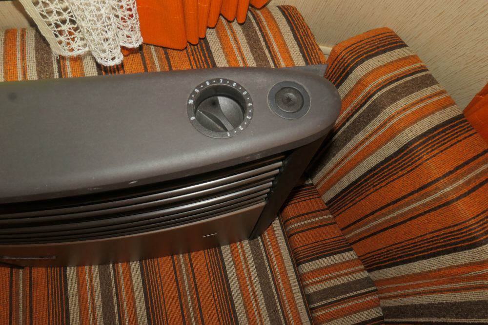

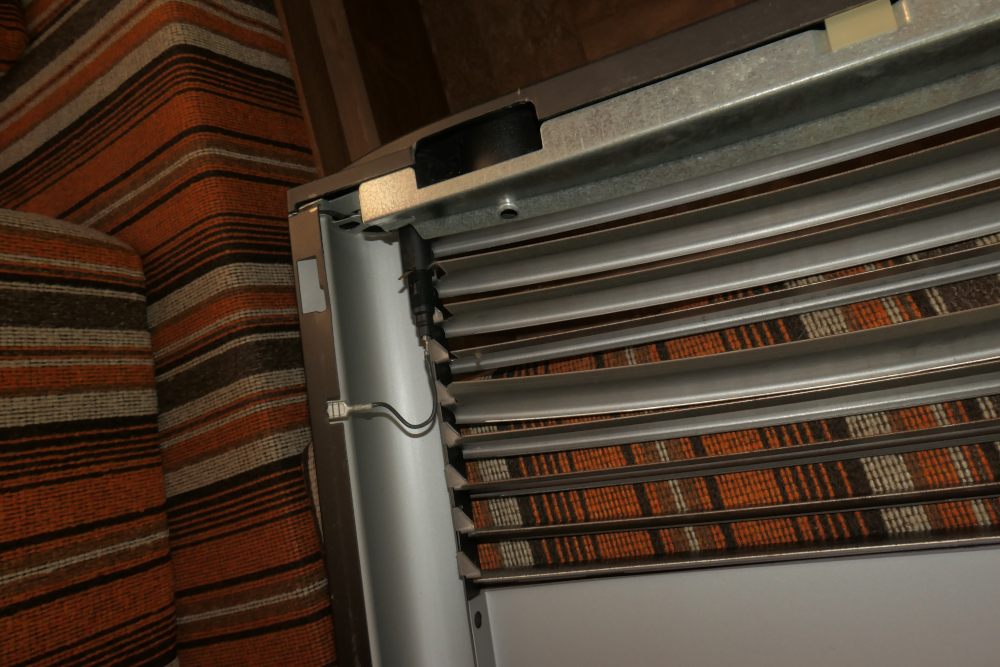

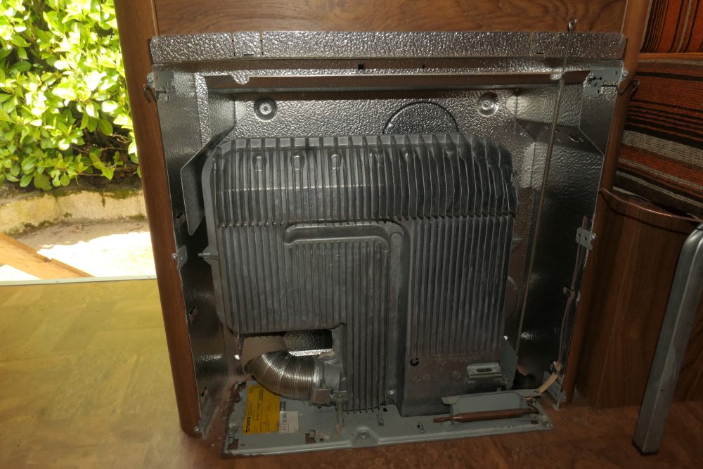

je viens de sortir mon ériba en 2003 un chauffage Truma 3002 P avai été monté , je vois dans la notice "remplacer " la pile pour l'étincelle d'allumage , j'ouvre et ne trouve pas l'emplacement réservé à la pile , j'ai le schéma à côté de moi et pas de compartiment pile à l'endroit prévu !!
info je n'ai jamais utilisé ce chauffage
merci de vos retours

je crains que le montage n'est pas était fait comme il faut , on aurais omis le boitier d allumage !!

pas de pile,
le bouton à côté de la commande de thermostat, ne serait pas un allumeur ?
appuie dessus et regarde par la petite lumière du brûleur, tu dois voir une étincelle.
le bouton du thermostat me semble trop enfoncé, ça c' est la position d"' allumage, tu appuies, tu cliques l' étincelle, tu attends environ 5 secondes et tu relâches le gros bouton.
il y a un modèle avec pile mais il n' a pas la même référence,

merci
donc pas de pile sur ce modéle ...
le bouton thermostat est enfoncé puisque la photo est faites façade démontée , donc il n'y a plus la tige dessous
encore merci , je retourne aux essais

alviju
Messages : 1383
Re: chauffage Truma 3002 P la pile ?
Message par alviju » 03 mai 2025 23:27
Vraiment très propre, ce chauffage Truma !
Pas trop difficile de remettre en place la face avant ?
