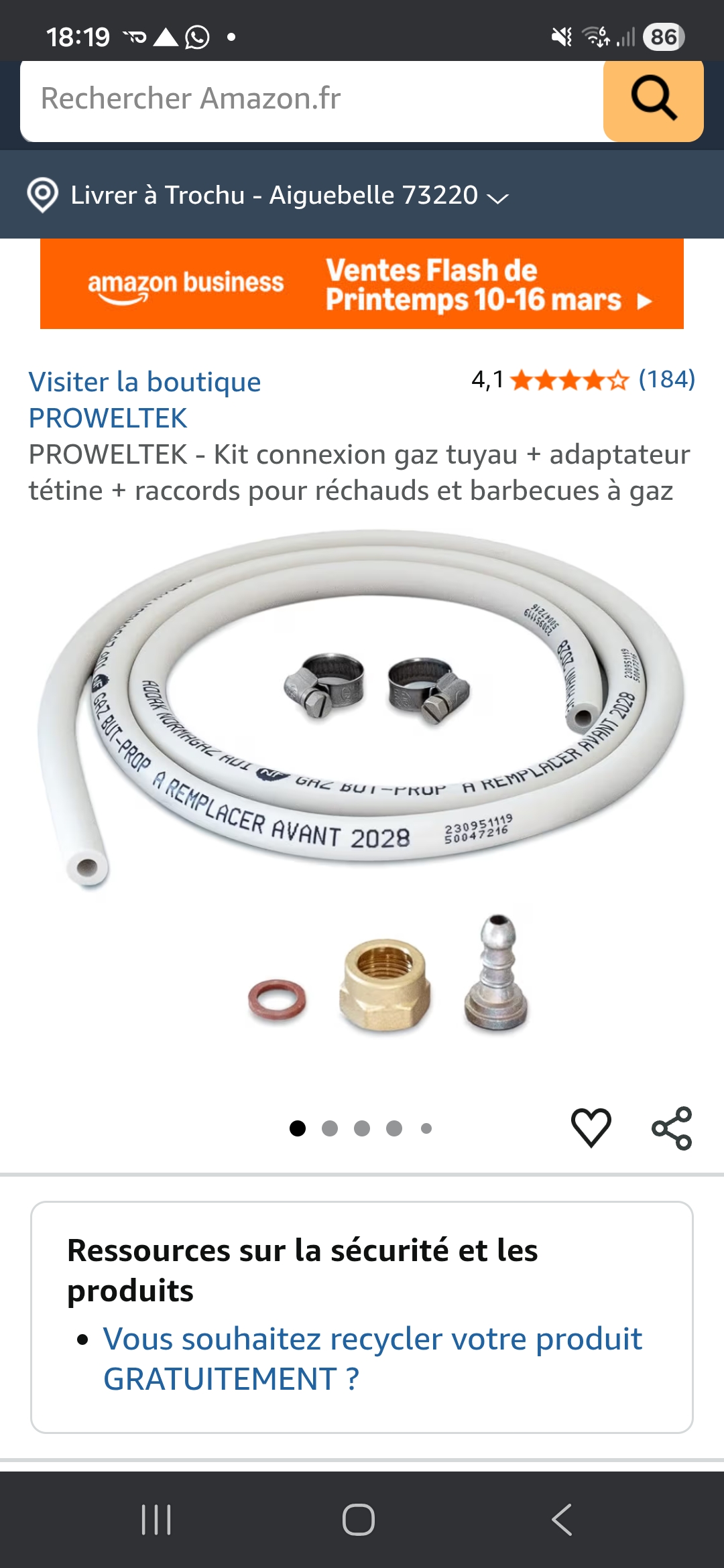

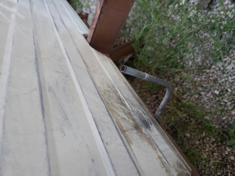

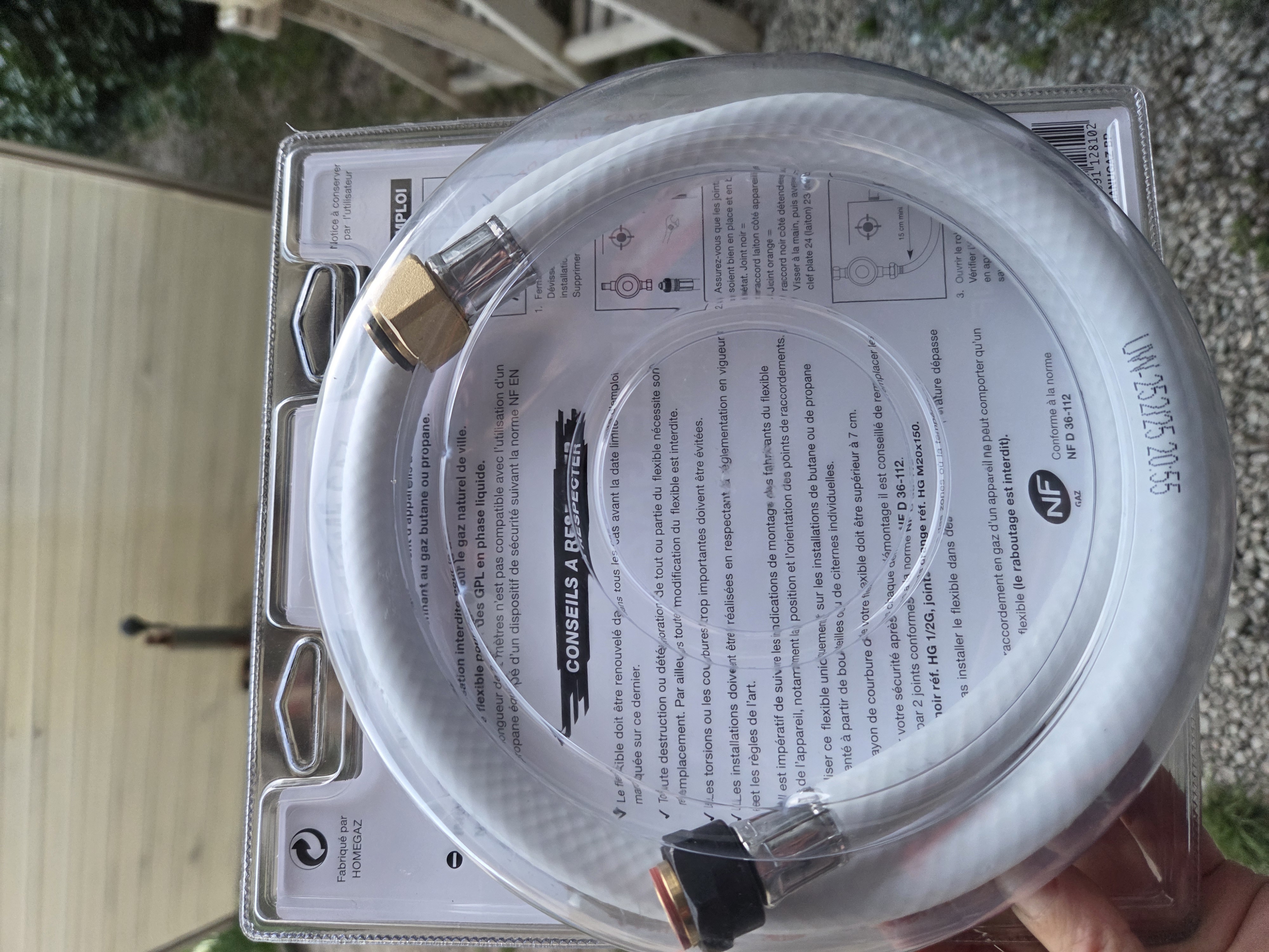

Je suis en train de rénover une vieille caravane de la marque enagh et j'ai besoin de faire le raccordement au gaz mais je ne sais pas quel type de système mettre en place.
En pièce jointe ce qui sort de ma caravane et qui est situé dans le coffre et dans les 2 autres fichiers les 2 systèmes Éventuels sur lequels j'hésite sachant que j'ai déjà acheté celui sur la photo qui est dans son emballage.
Je veux bien votre avis car c'est pas le genre de chose que lequel j'ai envie de foirer ! Ça me fait un peu peur ! 😆

INTERDICTION. FORMELLE !!!
De mettre le tuyaux souple avec colliers .
Déjà celui présenté sûr la photo est à changer dans 2 ans . Il sera vite oublié et dangereux .
Quitte à mettre du tuyau souple , mettez du fléxinox . C'est Coûteux , c'est VRAI
mais pour un bricoleur c'est le prix de la sécurité .

c' est quoi le tuyau coudé de diamètre environ 20 mm ??
c' est quand même pas pour le gaz ? ===7
